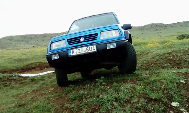

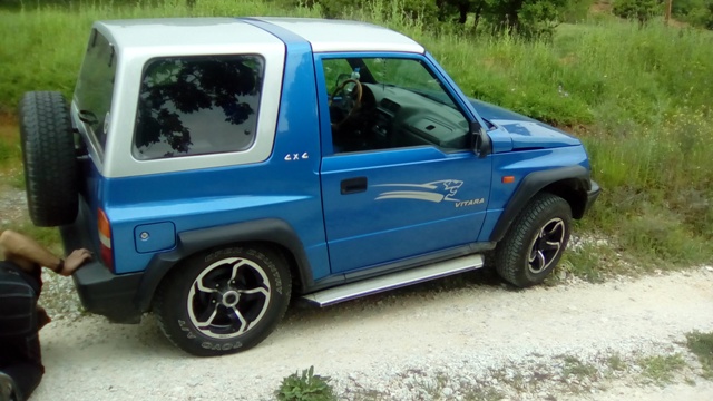

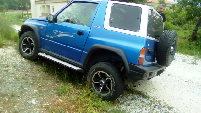

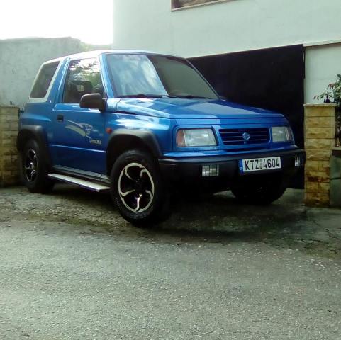

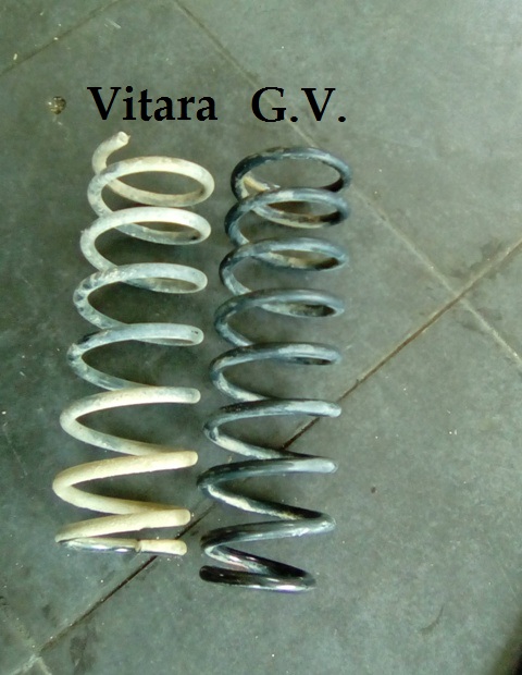

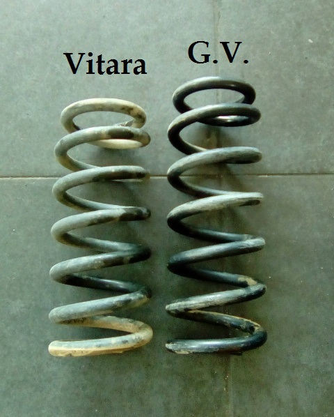

Έχει 5 μήνες που έβαλα τα ελατήρια από GV...
Τα αποτελέσματα είναι όλα θετικά :!:
Είμαι 5 πόντους πάνω :dance:
δεν έχω αλλάξει αμορτισέρ αλλά δεν έχω κανένα απολύτως πρόβλημα :!:

Απλά βγάλατε τα παλιά ελατήρια και τοποθετήσατε τα καινούρια??
Έχουν ακριβώς τις ίδιες διαστάσεις τα σπειρώματά τους?

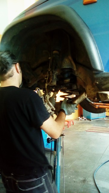

1) τα πήρα από μέλος του club μεταχειρισμένα :!:
2) μπροστά είναι ίδια...
για πίσω τώρα τα GV είναι λίγο ποιο μικρά για κάτι χιλιοστά δεν ακουμπάει μέχρι τέρμα επάνω :!:
δεν υπάρχει κανένα πρόβλημα όμως μην το φοβάσαι ;-)
Τώρα θα μιλήσει ο μάστορας για περισσότερα :!:
