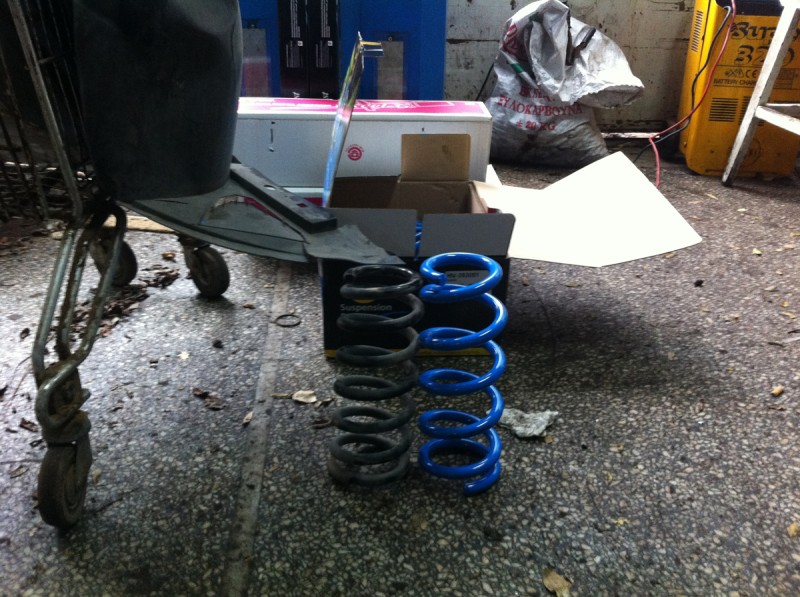

Απο τηλεφωνικη επικοινωνια με τον κυριακο κατεληξα οτι ειναι μαλλον καλυτερα το συνολο mad-kayaba.H ερωτηση μου ομως ειναι η εξης.Απο οτι εχω δει πωλουνται μεταχειρισμενα ελατηρια calmini και ψαλιδια.Μπορεις να βαλεις ελατηρια calmini με kayaba συν αποστατες?Η τα ελατηρια calmini δεν θα ειναι το ιδιο με τα mad?

nikolaos έγραψε:Απο τηλεφωνικη επικοινωνια με τον κυριακο κατεληξα οτι ειναι μαλλον καλυτερα το συνολο mad-kayaba.H ερωτηση μου ομως ειναι η εξης.Απο οτι εχω δει πωλουνται μεταχειρισμενα ελατηρια calmini και ψαλιδια.Μπορεις να βαλεις ελατηρια calmini με kayaba συν αποστατες?Η τα ελατηρια calmini δεν θα ειναι το ιδιο με τα mad?
Με Calmini ελατηρια δεν θα χριαστεις αποστατες! Ειναι 2.5" απο τη μανα τους! Αν θες βαζεις αποστατες 2 ποντους πισω μονο
για να μη φαινετε σουζα!

Ναι,αλλα τα calmini ελατηρια τι λενε σε θεμα σκληροτητας, αντοχης οπως τα mad? Δηλαδη θα ειναι τρενο στο δρομο και ανεκτικο στο βουνο με τα ελατηρια calmini,η τα calmini ειναι χειροτερα απο τον (χαρακτηρα) των ελατηριων mad?

nikolaos έγραψε:Ναι,αλλα τα calmini ελατηρια τι λενε σε θεμα σκληροτητας, αντοχης οπως τα mad? Δηλαδη θα ειναι τρενο στο δρομο και ανεκτικο στο βουνο με τα ελατηρια calmini,η τα calmini ειναι χειροτερα απο τον (χαρακτηρα) των ελατηριων mad?
Ειναι σκληρα τα ελατηρια Calmini!
Εχω δουλεψει και τα δυο! δυστιχος ομος οταν ειχα ελατηρια Calmini ειχα και αμορτισερ Calmini
και τωρα με τα Mad εχω KYB! Αυτο που δεν ξερω ειναι πως θα ηταν το αμαξι με ελατηρια Calmini
και αμορτισερ KYB! Αυτο που ξερω σιγουρα ειναι οτι σε στροφη με Calmini δεν επαιζε δεξια αριστερα
καθολου ο Lefkoulis! αλλα με τα Mad παρολο που εχω βαλει και θολομπαρα προσφατα, στη στροφη
δεν ειναι τοσο δεμενο οπος ηταν οταν ειχα Calmini. Στο βουνο ομος στα πανω κατω τα Mad ειναι πιο
μαλακα! :wink:

Λεω,μηπως μπορει να γινει αυτο το δεσιμο.Διοτι τα calmini δινουν το υψος,οποτε θες ενα καλο αμορτισερ.Απο τη στιγμη που τα mud εχουν 350, τα calmini εχουν 150 με 200 μεταχειρα.

nikolaos έγραψε:Λεω,μηπως μπορει να γινει αυτο το δεσιμο.Διοτι τα calmini δινουν το υψος,οποτε θες ενα καλο αμορτισερ.Απο τη στιγμη που τα mud εχουν 350, τα calmini εχουν 150 με 200 μεταχειρα.
Γινεται και γλυτωνεις και 100 ευρω περιπου για προσθηκες ελατηριον! :wink:

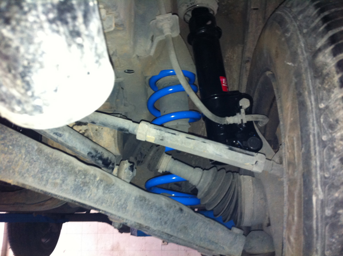

Γνωριζει καποιος αν το πακετο 4xfourart χρειαζεται και κατι αλλο, οπως καμπεροβιδες?Η οτιδηποτε αλλο,η το βαζεις απανω στο αυτοκινητο και τελειωσες?

Δημοσίευσηαπό κυριακος αθανασιου » Κυρ Ιουν 17, 2012 11:34 pm
το βαζεις και τελειωσες

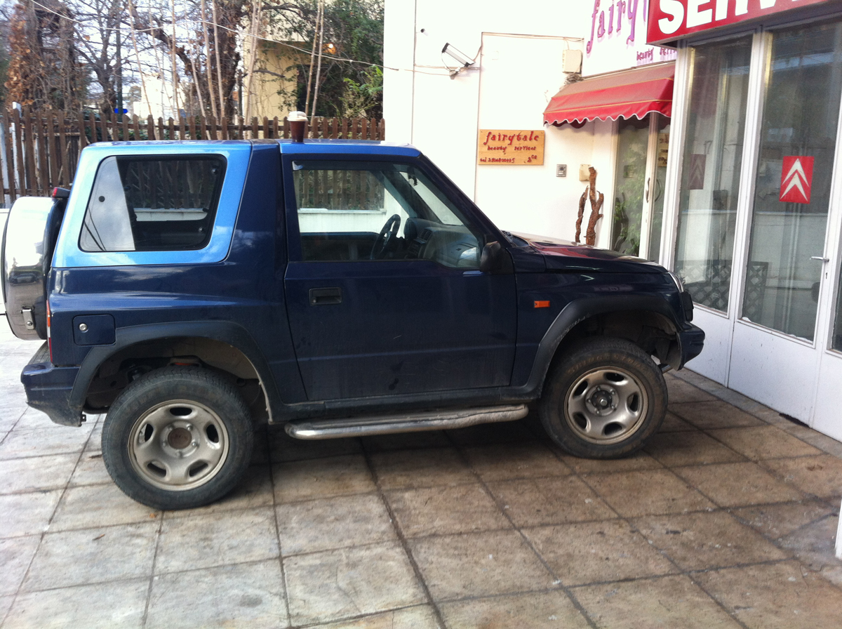

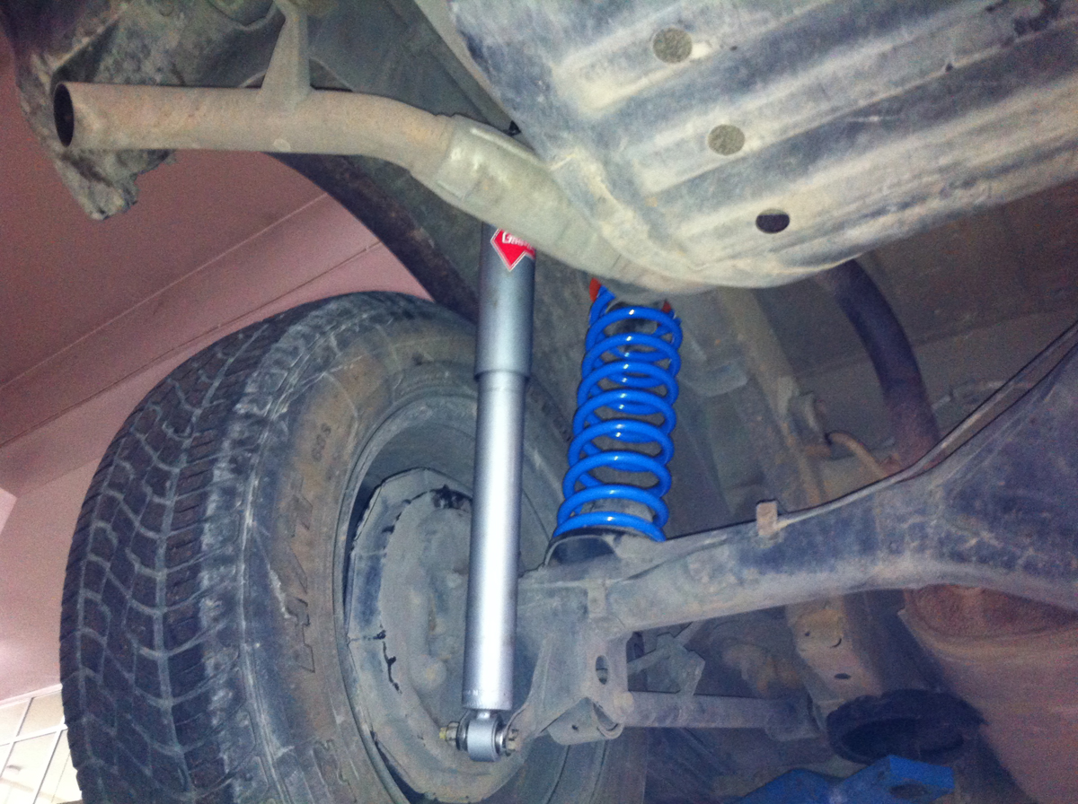

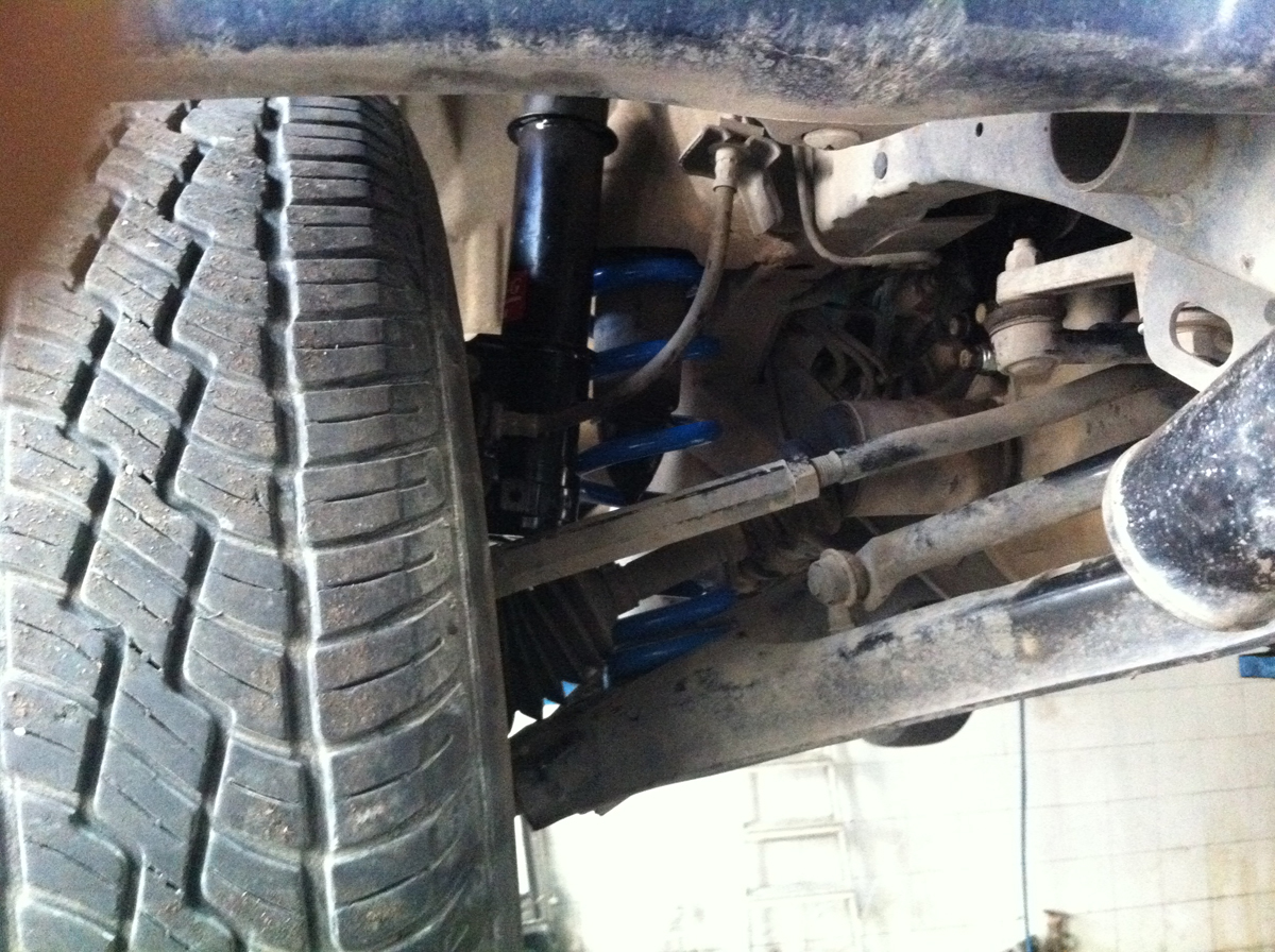

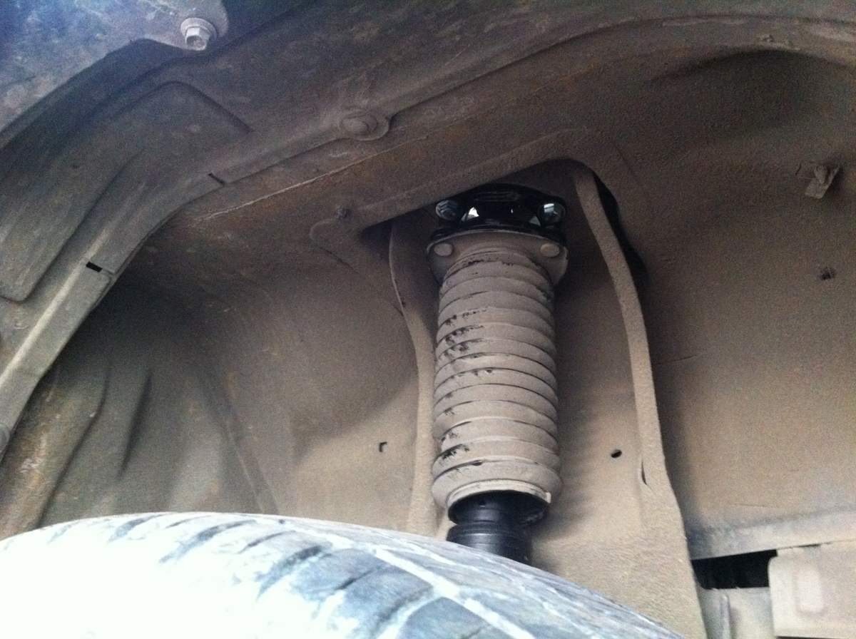

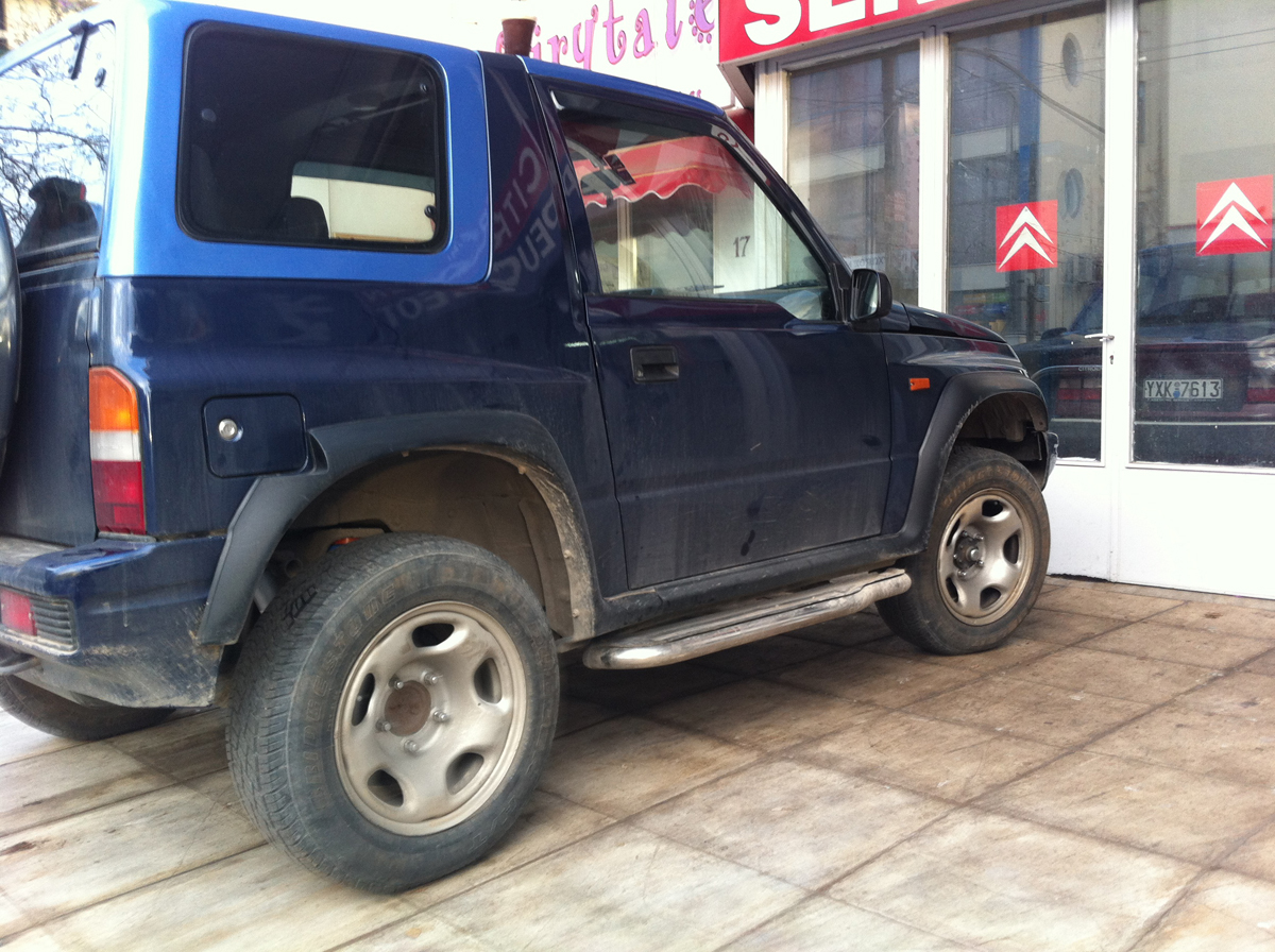

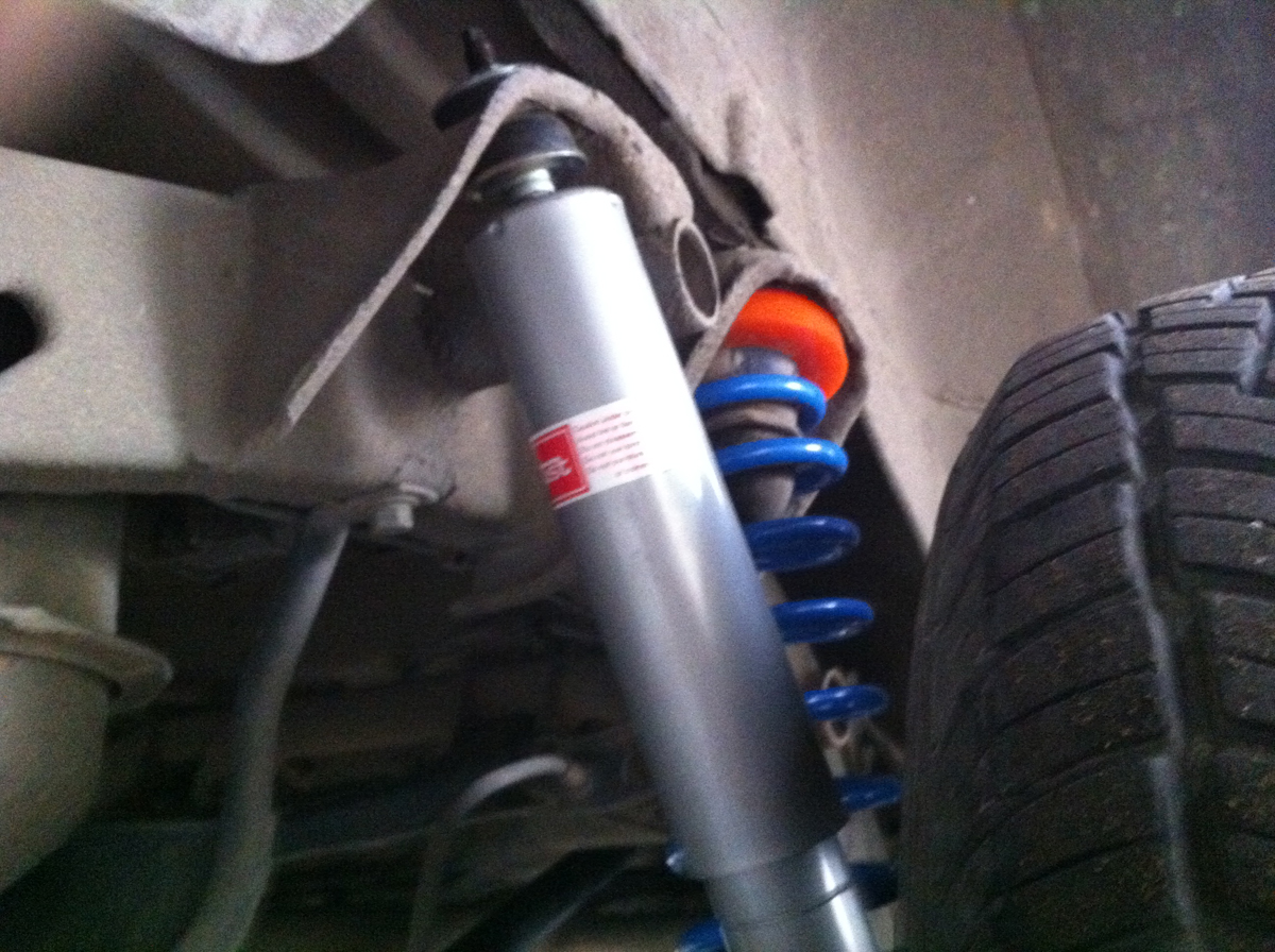

Δημοσίευσηαπό nikolaos » Σάβ Ιαν 19, 2013 9:39 pm
Επιτελους.....
μου σηκωθηκε.......
nikolaos
Δημοσιεύσεις: 245
Εγγραφή: Σάβ Σεπ 10, 2011 5:11 pm
Λάστιχα: 215/65/16
Suspension: +5
Re: 4xfourart,η mad-kayaba-αποστατες?
Δημοσίευσηαπό fteriel » Σάβ Ιαν 19, 2013 9:51 pm
Ωραιο το εργαλειο Νικο μπραβο! Τελικα πως σου φαινεται ο συνδιασμος που επελεξες?
