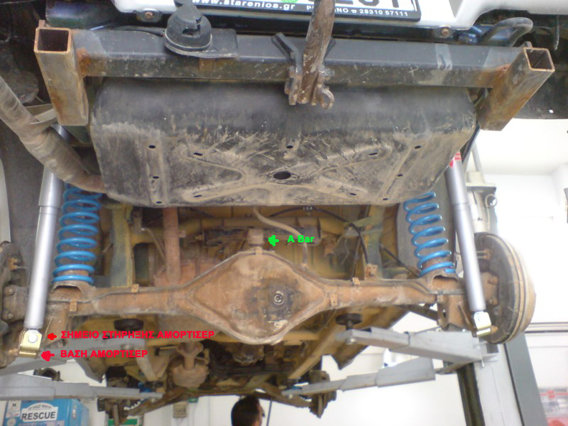

Όπα φίλε έχουμε θέμα ασφάλειας :!: :!: :!:
Αυτό΄...

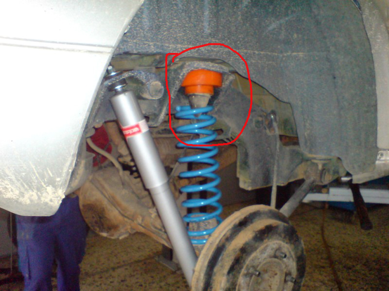

πιστεύω να το διόρθωσες!Εκτος οτι κατα το κρέμασμα κινδυνεύεις να σου φύγει το ελατήριο,σίγουρα θα σου γυρίζει στο πιατέλο του άξονα και στην προσθήκη με αποτέλεσμα να μην κάθεται στα σημάδια του.Το ελατήριο πρέπει να έχει μια μικρή προφόρτηση κατα το κρέμασμα ωστε να συγκρατήται στη θέση του.Λύση κοντίτερα αμορτισέρ ή μεγαλύτερες προσθήκες.
Με αυτό το κρέμασμα σίγουρα θες προσθήκη στον κεντρικό άξονα,γύρο στο 1,5 εκ περισσότερα εδώ: viewtopic.php?f=32&t=11663
Επίσης τσέκαρε την βάση της ουράς του εμπρός διαφορικού στη γέφυρα.Πιθανώς μετά το κατέβασμα των δύο μπροστινών να χρειάζεται κόψιμο η πίσω περισσότερα εδώ: viewtopic.php?f=17&t=9837

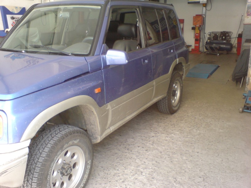

Μια μικρη γευση(θα βαλω κι'αλες)

Όντως ο άξονας ήταν ξεβίδωτος.Τα αμορτισέρ μαζί με τις βάσεις τους έχουν πιο μακρυά διαδρομή (αρα ο άξονας σου θα κατέβει πιο κάτω κοκκινα γράμματα) σε συνδιασμό με την προσθήκη στο A-Bar θα πάρεις μεγαλύτερες διαδρομές του άξονα κατα τα κρεμάσματα.Αν το σύστημα ελατήριο/προσθήκη είναι κοντύτερο απο το αμορτισερ τότε υπάρχει κίνδυνος το ελατήριο να φεύγει απο τη βάση του (στο πιατέλο πάνω στον άξονα ή στην προσ΄θήκη του).
Θα σε παρότρυνα να σηκώσεις το αμάξι μονόπατα (απο το σασί) με ένα γρύλο για να δεις τη διαδρομή του άξονα κατα το κρέμασμα.Όταν ο τροχός ίσα που πατάει στο έδαφος πιάσε το ελατήριο και δοκίμασε να το κουνήσης απο τη θέση του,να ξέρεις οτι το ελατήριο πρέπει να έχει μια προφόρτιση ωστε να παραμένει σταθερό,και δεν πρέπει να κουνιέται.Αν θες πές και πόσο ύψος πήρες...
