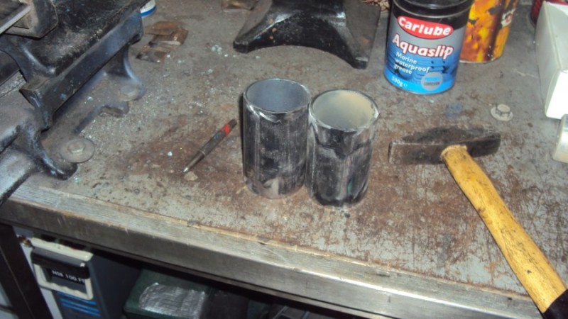

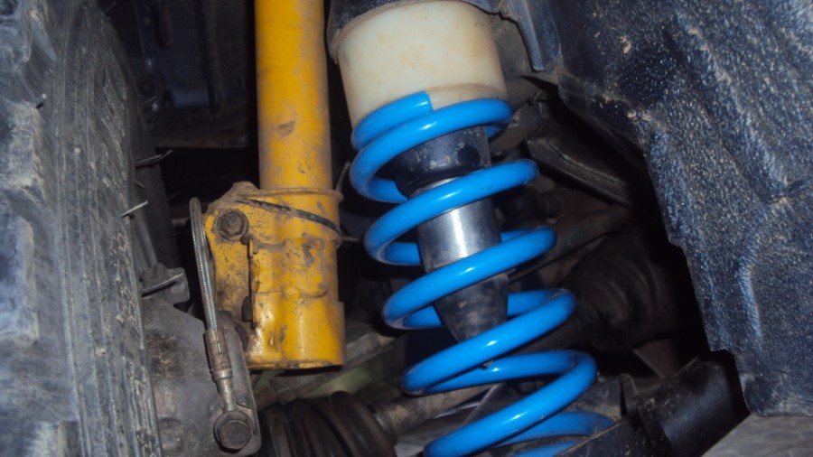

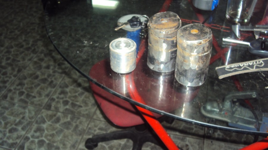

Τις τελευταίες μέρες γίνανε κάποιες βελτιώσεις στην ανάρτηση μου και είπα να τις μοιραστώ μαζί σας.
Καταρχήν αλλάχτηκαν τα ελάτηρια και ξαναμπήκαν τα ίδια μιας και ήτανε του '04 και είχανε κάτσει λίγο,

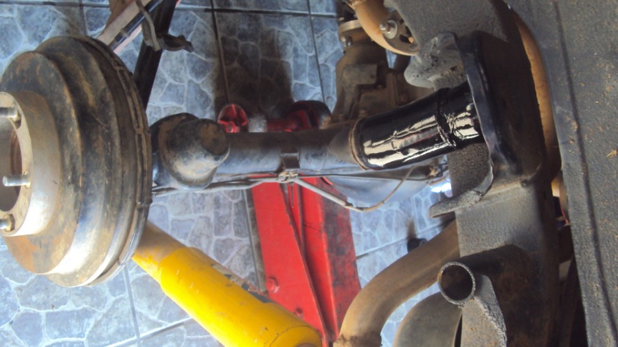

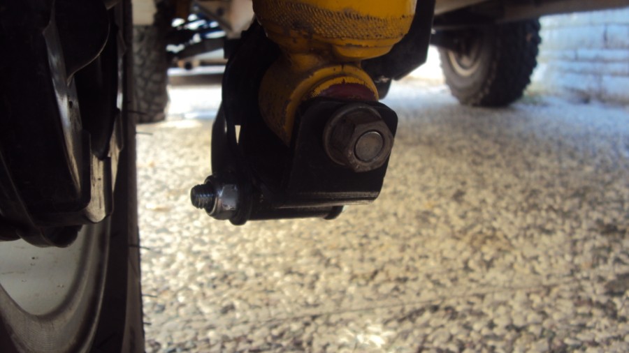

φτιάχτηκαν στριφτές βάσεις για τα πίσω αμορτισέρ,

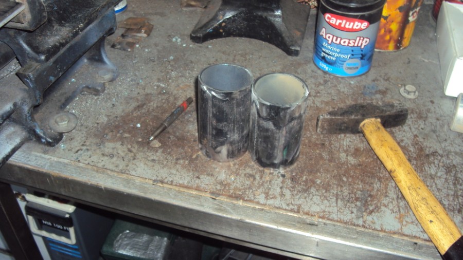

φτιάχτηκαν οπίσθια bump stop από κοντζιβοσωλήνα :mrgreen: αρκετων mm πάχους,
η κοντζιβοσωλήνα σε αρχική μορφή,

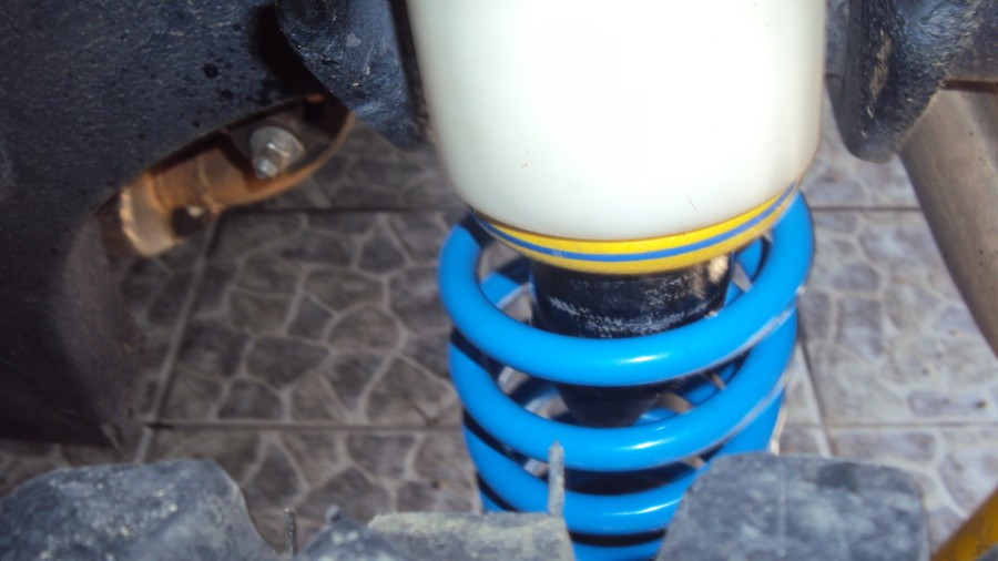

παίρνοντας μορφή,

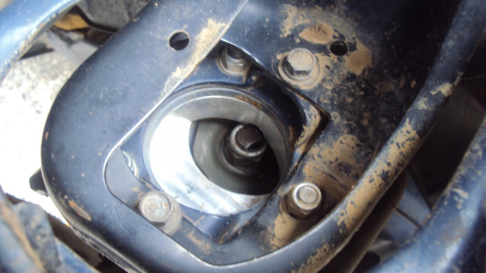

πάνω στο αμάξι
και μονταρισμένο

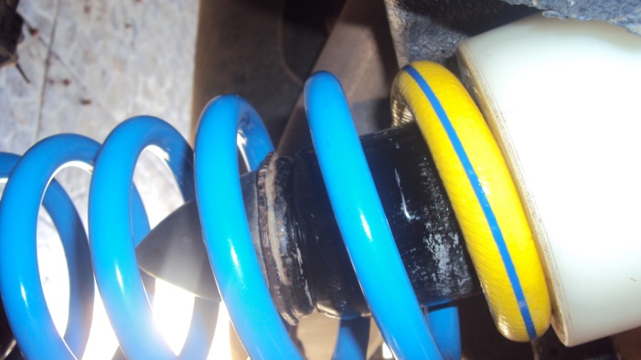

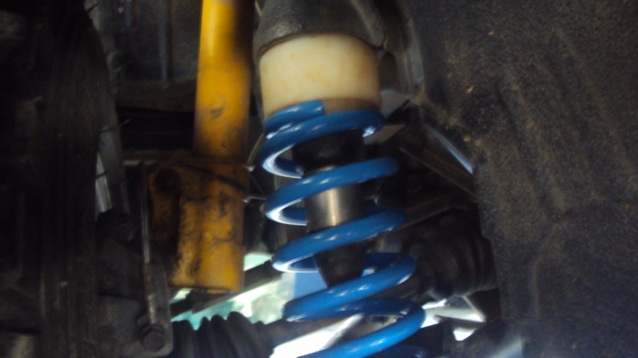

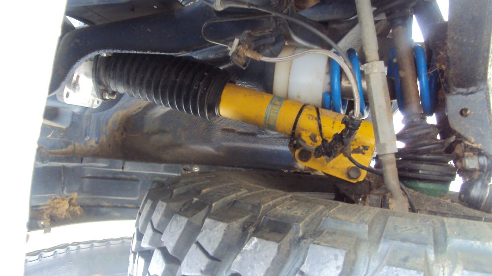

επίσης μεγαλώσανε και τα μπροστινά bump stop
αυτά προς το παρών! :wink:

:lol: :lol: :lol: :lol: Ακου κοντζηβοσωλήνα.... :mrgreen: :mrgreen: :mrgreen:
Προμηθευτης κανονικός εε?? :lol: :lol:
Μια χάρα το στήσιμο!!!
υγ.το θκο μου μόνο αστάρι εεε??? :twisted: :twisted: ερε δικανιά που θές!!! :lol: :lol:

Ωραίος Γιάννη :clap: :clap: :clap: :clap: :clap: :clap: :clap: ,η προσθήκη είναι όσο και η απόσταση της άρθρωσης που έβαλες στο αμορτισέρ;

Mastergunner έγραψε:η προσθήκη είναι όσο και η απόσταση της άρθρωσης που έβαλες στο αμορτισέρ;
Γιώργαρε είναι αρκετά μεγαλύτερη (γύρω στους 10 πόντους) γιατί είχα βάλει παλιότερα αποστάτη αλουμινένιο τον οποίο αφαίρεσα και έφτιαξα το bump-stop με τα καινούργια δεδομένα, δηλαδή έτσι όπως είναι η ανάρτηση μου αυτή την στιγμή, και με ένοιαζε ποιο πολύ να μην μου καρφώσει αμορτισέρ στο μάζεμα γιατί έχω αποστάτη και στην πάνω μεριά του,συν τον κάτω.... μαζεύει πολύ.... αλλά και τεντώνει πολύ.....!!! :mrgreen:
Συνήθως όμως την ζημιά την παθαίνεις στο μάζεμα, γιατί ΄στο άνοιγμα τώρα με αυτές τις βάσεις που κάναμε δεν καταλαβαίνει τίποτα, ενώ πρώτα έβλεπες το αμορτισέρ και ήθελε να γίνει σαν Γαλλικό 8 σε πλήρη έκταση!!! :lol: :lol: :lol:

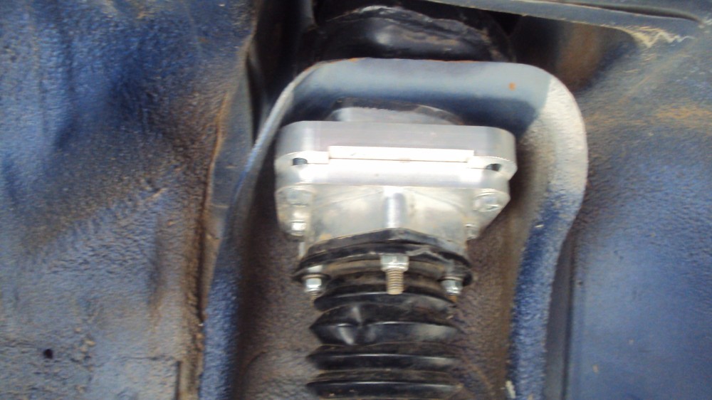

Δημοσίευσηαπό JOHNV6 » Τρί Φεβ 15, 2011 2:32 pm

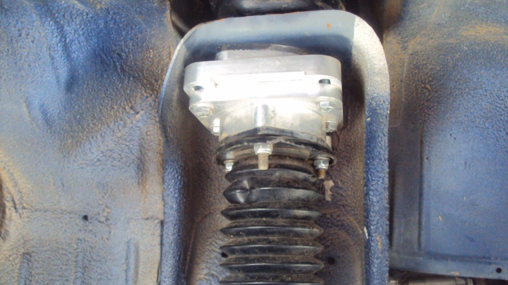

Η τελευταία βελτίωση στην ανάρτηση μου, ήταν η προσθήκη καμπερόπλακας, γιατί τα μπροστινά αμορτισέρ τελευταία τα έπαιρνα και τα χάλαγα, όπως και τα τσιγάρα από το περίπτερο (και καπνίζω πολύ πανάθεμά με!) :mrgreen:
Οι καμπερόπλακες είναι της http://www.protrack.gr/
Η κάμπερ ήρθε στο 0 και το αμάξι δουλεύει επιτέλους σωστά μπροστά,
σύν ότι τώρα βάζω σε μαμά ύψος αμορτισέρ μιας και το υπόλοιπο ύψος το έχω πάρει απο την καμπερόπλακα!! :idea:

Δημοσίευσηαπό Mastergunner » Τρί Φεβ 15, 2011 3:03 pm
Μπράβο Γιάνναρε :clap: :clap: :clap: :clap: :clap: :clap: :clap:
(τις τερμάτισες τις πλάκες όμως)
