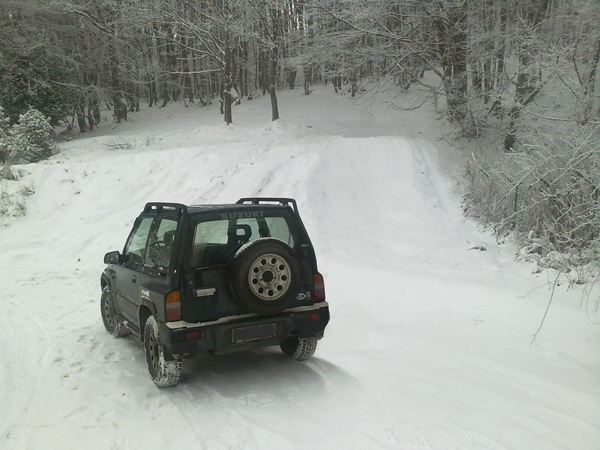

Τα πάντα εξαρτώνται από το είδος του χιονιού! Αν το χιόνι είναι παγωμένο επιβάλλονται κάποιες φορές οι αλυσίδες (έστω και μόνο στους μπροστά τροχούς για να ελέγχεις το τιμόνι).
Θα μοιραστώ μαζί σου μια εμπειρία που είχα πριν από μια βδομάδα στο βουνό του Χορτιάτη. Ήταν τα πρώτα χιόνια και μάλιστα με πολύ χαμηλές θερμοκρασίες (-5 βαθμούς Κελσίου) και όπως φαίνεται και στην φωτό το ύψος του χιονιού δεν ήταν μεγάλο αλλά ήταν υπερβολικά παγωμένο.
Νωρίτερα από εμένα είχαν περάσει άλλοι τζιπάδες με πολύ φαρδιά λάστιχα και είχαν ανοίξει πατημασιές στο μαλακό χιόνι. Επειδή όμως αυτό πάγωσε το δικό μου το αμάξι σε κάποια σημεία πήγαινε σαν τραίνο! Δηλαδή από την στιγμή που έμπαινε σε προϋπάρχουσες ροδιές δεν έβγαινε με τίποτε από εκεί μέσα, και να σημειώσω ότι φοράω καινούργια λάστιχα (Bridgestone Dueler 694). Υπήρξε περίπτωση που το αμάξι σε προσπάθεια να βγώ από τις ροδιές που πατούσα, βγήκε μόνο το μπροστινό μέρος και το πίσω είχε μείνει στις προηγούμενες. Αυτό είχε σαν αποτέλεσμα να είμαι κάθετα στον δρόμο με τις μπροστινές ρόδες σε άλλες ροδιές και τις πίσω σε άλλες και πατώντας γκάζι με στριμμένο το τιμόνι δεξιά, το αμάξι να πηγαίνει με το πλάι μπροστά μέχρι που μετά από 10 μέτρα κατάφερε και βγήκε! Αν είχα μαζί μου έστω και ένα ζευγάρι αλυσίδες θα κατάφερνα να πάω το αμάξι ακριβώς εκεί που το ήθελα γιατί θα είχα τον έλεγχο του τιμονιού. Φαντάσου να πετύχεις παγωμένο χιόνι σε καμιά κατηφόρα ή ακόμα και ανηφόρα με μεγάλη κλίση!
Οι αλυσίδες δεν χρειάζονται συχνά αλλά όταν τις χρειαστείς είναι μονόδορμος!
Βέβαια υπάρχει και η περίπτωση που οι αλυσίδες στο χιόνι μπορεί και να δημιουργήσουν μεγαλύτερο πρόβλημα, όπως όταν το χιόνι είναι πολύ σε ύψος! Σε εκείνη την περίπτωση αν φορέσεις αλυσίδες, οι ρόδες θα σκάβουν στο χιόνι με αποτέλεσμα να βρεις (όπως λέμε στο χωριό μου) "μέτωπο" , δηλαδή να ακουμπήσει το σασί στο χιόνι (νομίζω ότι χρησιμοποιείται και η έκφραση "να τακάρεις στο χιόνι"). Σε μια τέτοια περίπτωση όπου το χιόνι είναι αφράτο και πολύ σε ποσότητα, είναι καλύτερα να το παγώνουν συμπιέζοντάς το οι ρόδες σου παρά να το σκάβουν!
