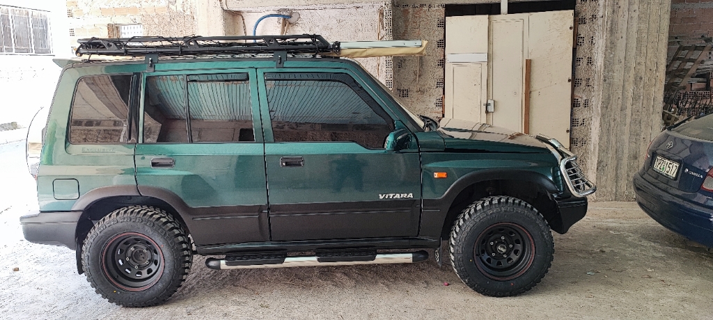

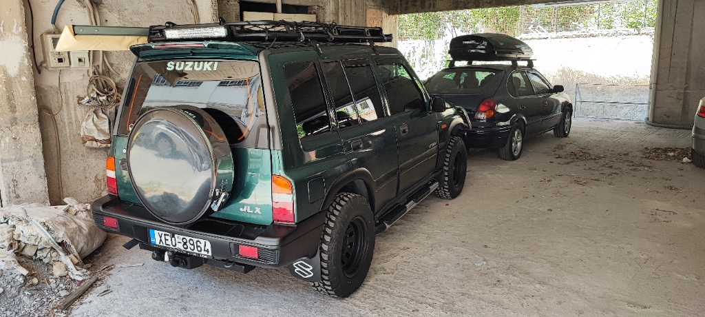

Τά λάστιχα πού φορούσα ήτανε πρωτογενή με ζάντες σιδερένιες και -20 offset να και μερικές φωτογραφίες

Δημοσίευσηαπό Komikon » Κυρ Οκτ 16, 2022 9:58 pm
Καλησπέρα Δημήτρη, τους λασπωτηρες που θα μπορούσα να τους βρω?
Όμορφο το βιταρα σου!
