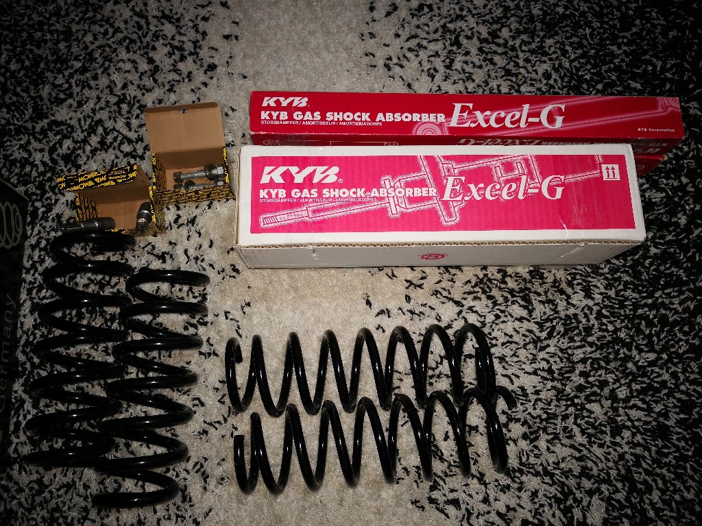

Λοιπόν ήρθε η ώρα, αφού πήρα το αμάξι κ αρχίζω το συμμάζεμα, να αλλαχτούν κ οι αναρτήσεις.. Κατέληξα γοργά γοργά για ψηλωμα 5 πόντους για αποφυγή πονοκεφαλων.. Θα παραθέσω φώτο σιγά σιγά με όλη την διαδικασία..

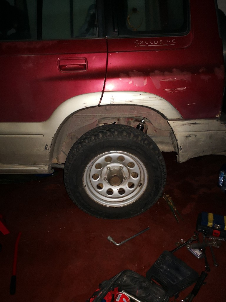

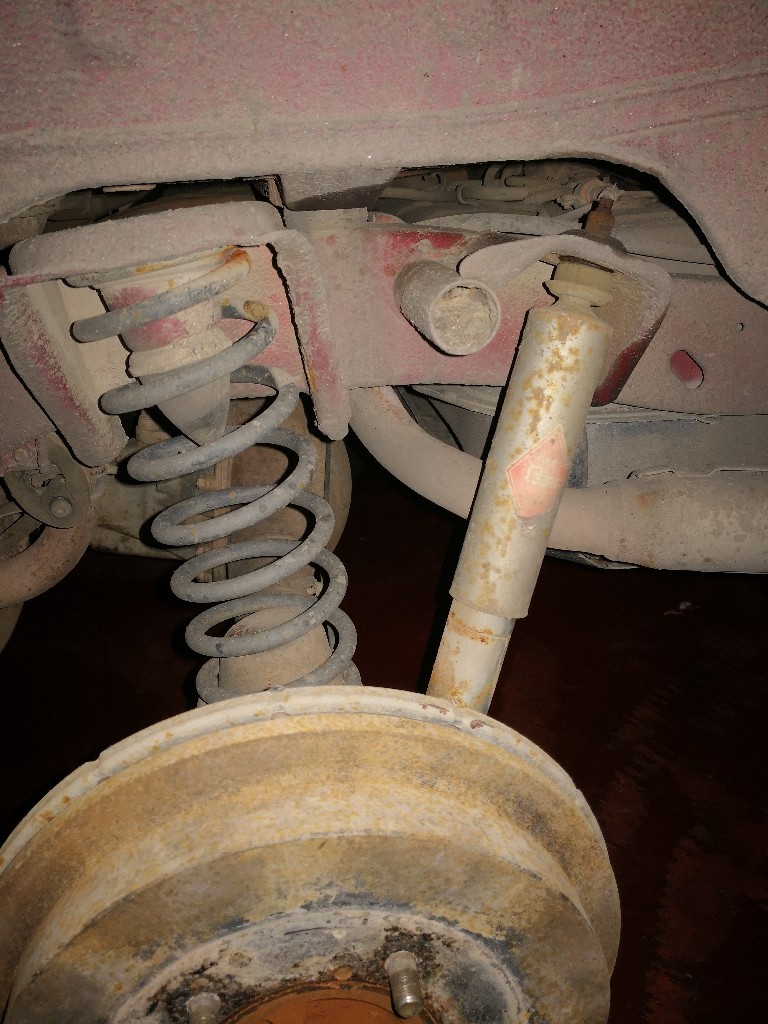

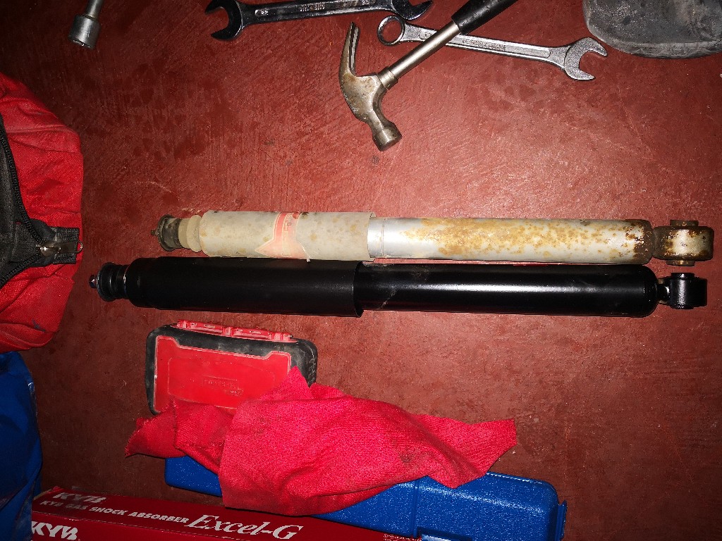

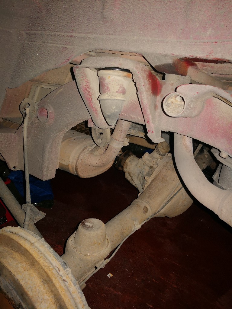

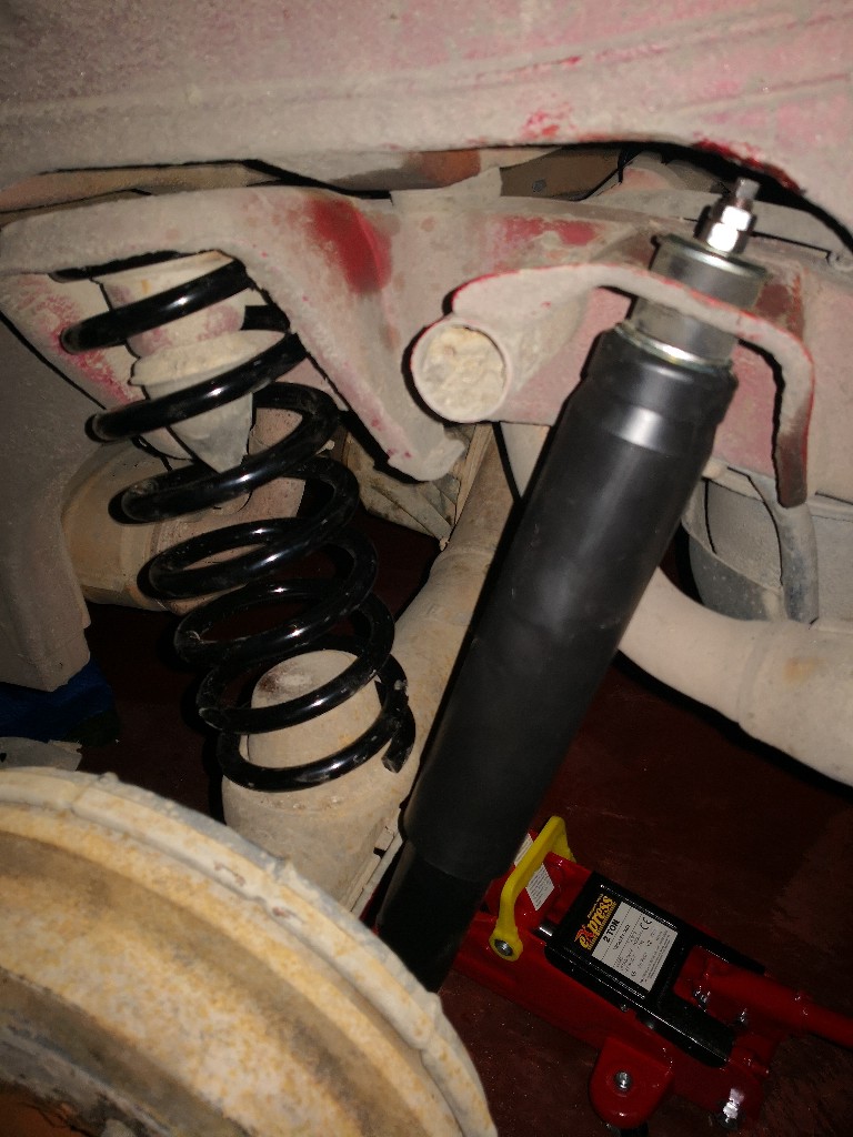

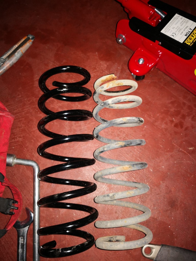

Αφού ήρθαν τρα τριποδα κ ο γρύλος, βρήκα χρόνο και άλλαξα τα πισίνα αμορτισέρ, ελατήρια, πολύ απλή διαδικασία και γρήγορη. Να πω την αλήθεια δεν είδα την διαφορά που περίμενα εμφανισιακα.
Το παλιό συστημα
Διαφορά μηκους
Διαφορά μηκους
Τοποθετημενα
Ετοιμο

Ευχαριστώ παιδιά περιμένω να έρθουν κ οι βάσεις για τα μπροστά κ θα τα βάλω κ αυτά.. Μακάρι να είναι έτοιμο για την επόμενη βόλτα γτ εχω λύσει κεφαλή κ περιμένω τα ανταλλακτικά, το ύψος που πήρε δεν το μέτρησα.. Θα μετρήσω τα μπροστά.. Κόστος, όλο το κιτ μου πήγε 530€.

Τι πράγματα έβαλες στο vitara ;;; (Ελατήρια;; Αμορτισέρ;; Αποστάτες;;)

Πίσω έβαλα ελατήρια για +5 ψηλωμα και αντίστοιχα αμορτισέρ, για μπροστά πήρα ελατήρια για +5 πόντους κι αποστάτες για τα αμορτισέρ όπως και καμπεροβιδες.

Παιδια να ρωτήσω κάτι, τι ύψος πρέπει να έχω με ένα κιτ +5 πόντων από το εργοστασιακό; από κάτω μέρος της ζάντας μέχρι τον θολο; έχω 74εκ εμπρός, 70 πίσω..

Iliaspap88 έγραψε:Παιδια να ρωτήσω κάτι, τι ύψος πρέπει να έχω με ένα κιτ +5 πόντων από το εργοστασιακό; από κάτω μέρος της ζάντας μέχρι τον θολο; έχω 74εκ εμπρός, 70 πίσω..
Αυτό που θες είναι να μετρήσει ένας με μοντέλο σαν το δικό σου και να σου πει τις "μαμά" τιμές. Και μετά υπολογίζεις... :idea:

Από το κάτω χείλος της ζάντας μέχρι το φτερό (εκεί που αρχίζει το αμάξωμα). :D

Μόλις μπορέσω θα ανεβάσω φώτο.. Τελικά στην πρώτη βόλτα έκατσε μπροστά κ έχω άλλες αποστάσεις τώρα..
