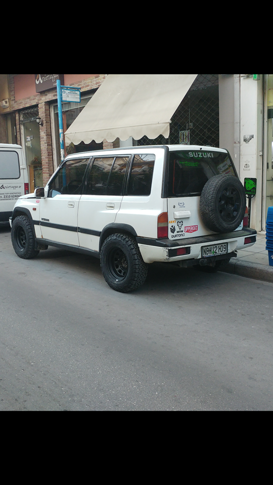

Την καλημερα μου!! αλλαξα λαστιχα και ζαντες στο vitaraki μου.η ζαντα ειναι με αρνητικο offset και τα λαστιχα ΒF A/T 215/75/15 με αποτελεσμα να βρισκει οποτε παω και για body lift και εχω τις εξης αποριες:
Σε συνδιασμο με ψηλωμα με μαντ ελατηρια που ειναι να μπουν στο αμεσο μελλον ποσο μπορω να ψηλωσω τωρα το σκαφος χωρις να εχω προβληματα με μαρκουτσια κλπ κλπ????
μεχρι τι υψος περνει το vitara γενικα χωρις παλι να πειραξεις τιποτα?

Re: Αποριες και βοηθεια ψηλωματος!!
Δημοσίευσηαπό ΜΠΑΟΥ » Τετ Σεπ 06, 2017 10:22 am
3.5 cm
body lift
ή
5 cm
body lift +τροποποίηση λεβγιέδων + αποστάτη στο σύστημα διεύθυνσης.
Δημοσίευσηαπό g.stath » Τετ Σεπ 06, 2017 11:47 am
Το body lift μεχρι 3.5;
Δημοσίευσηαπό stavrianopoulos » Τετ Σεπ 06, 2017 8:05 pm
g.stath έγραψε:Το body lift μεχρι 3.5;
το πολυ. για να εισαι 100% σιγουρος οχι για μαρκουτσια αυτα φτανουν αλλα για τους λεβγιεδες που μετα θα θελουν μετατροπες
Δημοσίευσηαπό g.stath » Πέμ Σεπ 07, 2017 10:42 am
Αα με τις βιδες τι γινετε; θελουν κοψιμο και να μπουν αλλες;γιατι δεν περισσευουν 3.5 για να βιδωσει..και αν ναι πως βγαινουν;
Δημοσίευσηαπό stavrianopoulos » Πέμ Σεπ 07, 2017 1:16 pm
g.stath έγραψε:Αα με τις βιδες τι γινετε; θελουν κοψιμο και να μπουν αλλες;γιατι δεν περισσευουν 3.5 για να βιδωσει..και αν ναι πως βγαινουν;
τις δυο μπροστα απλα περνεις μεγαλυτερες τις αλλες 6 θελεις αποστατες σε μηχανουργειο δεν ειναι τοσο απλο οσο ακούγεται και μετα να σηκώσεις την καμπίνα απο το σασι ουτε αυτο ειναι τοσο εύκολο. θα το δεις στην πορεία.
Δημοσίευσηαπό Antonioz » Πέμ Σεπ 07, 2017 2:38 pm
που σου έβρισκε; στον μπροστά προφυλακτήρα; Για μενα καλύτερα να έκανες 4 (νορμάλ)αποστάτες για τα ελατήρια να κέρδιζες και απο κάτω λίγο ύψος παρά το BL
Δημοσίευσηαπό g.stath » Δευτ Σεπ 11, 2017 12:58 am
Στις καλες λακουβες εβρισκε στους πισω θολους και στο βουνο φυσικα.Ισως γιατι εβαλα ζαντα με -30 οφσετ...Μεσα στο φθινοπωρο θελω να το σηκωσω και απο αποστατες οσο μπορω απλα δεν θελω να μπλεξω με τιποτα παραπανω(λεβιεδες,μαρκουτσια,ψαλιδια,ημιαξονια)που ανεφερα πιο πανω γιατι αρχισε να εχει ψιλοθεματα με σαπιλες οποτε μην δινω λεφτα σε αυτο που δεν εχει πολλα ψωμια ακομα
Δημοσίευσηαπό ΜΠΑΟΥ » Δευτ Σεπ 11, 2017 10:05 am
μήπως είναι κλασμένα τα ελατήρια
επίσης τώρα για το χειμώνα θα θές προεκτάσεις φτερών γιατι με τόσο οφσετ θα σου πετάει πολλή λάσπη και δε θα βλέπεις.
το πιο φτηνό είναι να φτιάξεις δυο τάκους μόνο για τα πίσω ελατήρια (μπροστά είναι μεγαλύτερος ο θόλος δεν θα έχεις θέμα έτσι όπως το βλέπω.
Δημοσίευσηαπό g.stath » Δευτ Σεπ 11, 2017 10:12 am
Τα ελατηρια πρεπει να το εχουν πει το ποιημα...σκεφτηκα για τα μαντ γιατι ακουσα οτι δινουν και υψος και να μην κανω τιποτα αλλο αν ισχύει..οσο για τις λασπες το εχω καταλαβει ηδη
Δημοσίευσηαπό stavrianopoulos » Δευτ Σεπ 11, 2017 3:18 pm
φιλε μου εχουν κατσει τοσο πολυ τα ελατηρια σου που ειναι σαν χαμηλωμένο
Δημοσίευσηαπό g.stath » Δευτ Σεπ 11, 2017 9:49 pm
99% ειναι τα μαμα..25 χρονων.
Ξερουμε ποσο πανε τα μαντ;και δινουν οντως 3 ποντους απο μονα τους;;
