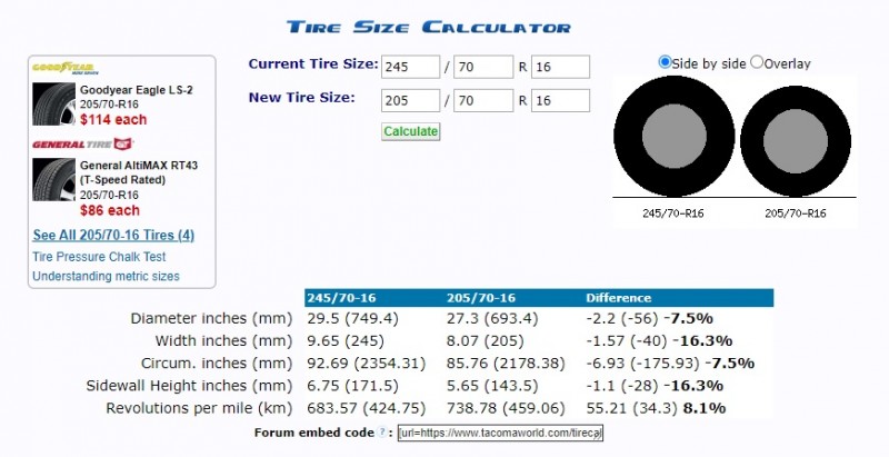

lss_00 έγραψε:.... είχε παρόμοια λάστιχα All Terain 245/70R16.... από την μαμά του έβγαινε με ζάντες 205/70R16 και η αλλαγή του ύψους είμαι αμελητέα (75mm).
Η αλλαγή ύψους από το ένα λάστιχο στο άλλο είναι (245 - 205) x 0.7 = 28 χιλ ( μεγαλύτερη διάμετρος 2 x 28 = 56 χλ)

Και ένα υπολογιστήρι για ελαστικά
Συγνώμη αλλά κατά λάθος έγραψα 245/70R16. Το σωστό είναι 215/70R16 και η διαφορά 7mm X 2 (με απλά μαθηματικα 2 Χ ((215 - 205) Χ 0,7)) = 1,4cm). :roll: :roll:
