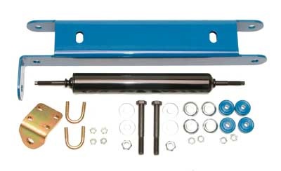

Δημοσίευσηαπό xristos13 » Πέμ Οκτ 30, 2014 1:44 pm
Καλησπερα μηπως μπορει καποιος να στειλει μια φωτο με το που ποιανει το αμορτισερ στο βιταρα...?

Άμα δεις το θέμα που σου είπε ο καλιακούδας, στην φωτογραφία θα καταλάβεις περίπου που πιάνει. Το ένα άκρο πιάνει πάνω στο σιδερένιο κομμάτι από το κιτ (μπλε γωνιά) και το άλλο πάνω στο αμάξι (με την χρυσή γωνιά), αλλά όλο ξεχνάω πως λέγονται αυτές οι μπάρες. Έτσι είναι της calmini για παράδειγμα.

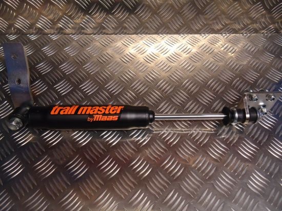

Υπάρχει και άλλο κιτ (trailmaster για παράδειγμα) που έχει διαφορετικά στηρίγματα, αλλά καλύτερα να ψαχουλέψεις στο νετ για το πως μπαίνει. Έχει και ο dave από bits4vits που είχε βάλει στο stealth.
Για να μην σε πάρω στο λαιμό μου, επειδή δεν έχω βάλει εγώ ακόμη δεν έχω και 100% εικόνα για το τί και πώς παίζει πραγματικά, παρά μόνο από το ψαχούλεμα που είχα κάνει.
