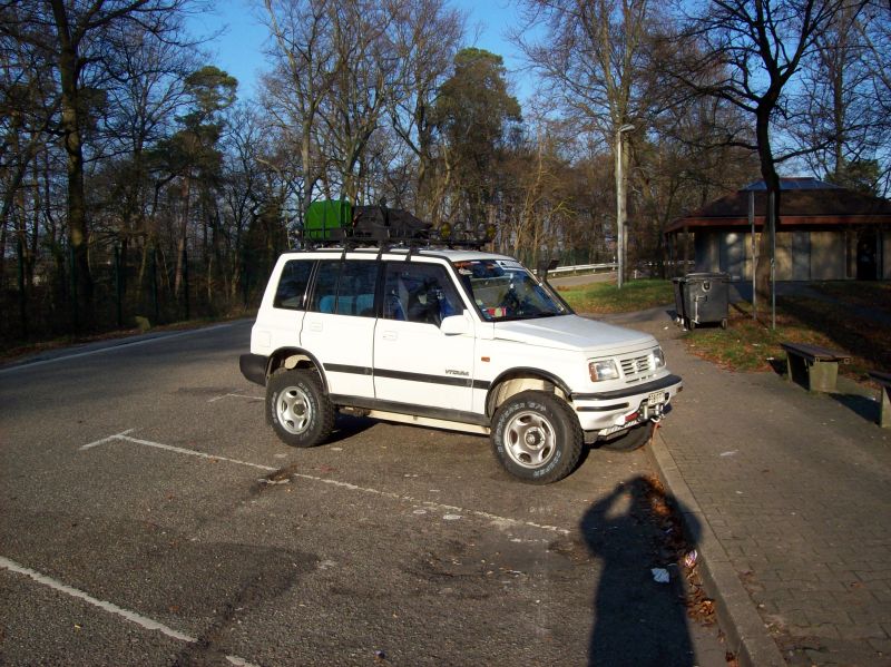

Με τον πόντιο χρεώνουν τώρα τα "μαστόρια";Ανέμενε πλήρες άρθρο για την περίπτωσή σου...[img]
Μια μικρή γεύση από πρόσφατο ταξίδι.
