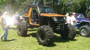

Κάτι σαν αυτό σε βολεύει λες
Γιατι η τρελα ειναι vitara
