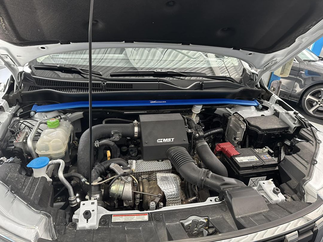

Γίνεται κυριολεκτικά πύραυλος!
Είδα, με κάτι φίλους, το ΣΚ που μας πέρασε, το αυτοκίνητο φίλου...
(δεν είναι ακόμα μέλος μας, αλλά του έστειλα link με αυτό το θέμα και πιστεύω θα γίνει μέλος και θα σου απαντήσει σύντομα!)
Σαν πρόγευση σου βάζω φωτό από το αυτοκίνητό του....
Τα ερωτήματα - απορίες που έχω είναι τι γίνεται με την μακροζωία του αυτοκινήτου, τα "μαμά" συστήματα ασφαλείας, φρένα κλπ, το ΚΤΕΟ κλπ
