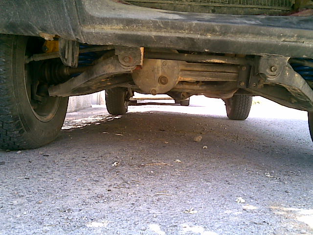

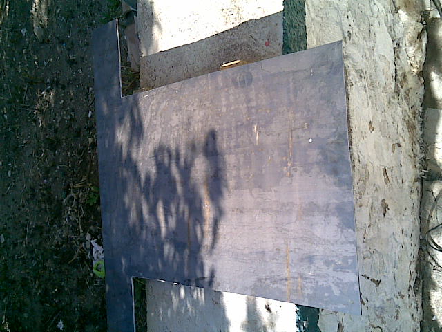

Με την υπόλοιπη λαμαρίνα (5mm),που περίσεψε απο τις βάσεις αποφάσισα να φτίαξω μια ποδιά μιας και το χωνί του μπροστινού διαφορικού έσκασε χαμόγελο κάτω απο τον προφυλακτήρα.
Η λαμαρίνα κομμένη σε διαστάσεις που θα ανεβάσω μόλις καθαρογράψω το σχέδιο
Το χωνί έσκασε χαμόγελο κάτω απο τον προφυλακτήρα και μπορούσε να γίνει φιλικό σε κάθε πέτρα

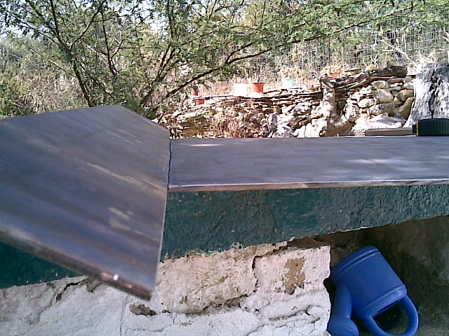

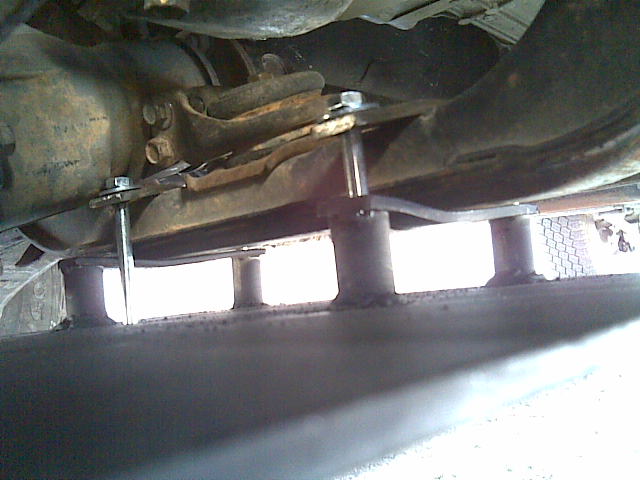

Αφου η λαμαρίνα κόπηκε και στρατζαρίστικε ωστε το μπροστινό μέρος να αποκτήσει κλήση έπρεπε να στηριχθεί σε σημεία οπου θα επιτρέπουν την εύκολη αφαίρεσή της.Έτσι για το μπροστινό μέρος επιλέχθηκε το κάτω μέρος τις μετώπης (στις αναμονές δεν έμπενε λόγο βάθους του χωνιού) ενω το πίσω στηρίχθηκε στη γέφυρα της ουράς του διαφορικού χρησιμοποιόντας αυτοσχέδιους αποστάτες 3,5 εκ,ωστε η ποδιά στο κάτω μέρος να είναι οριζόντια.

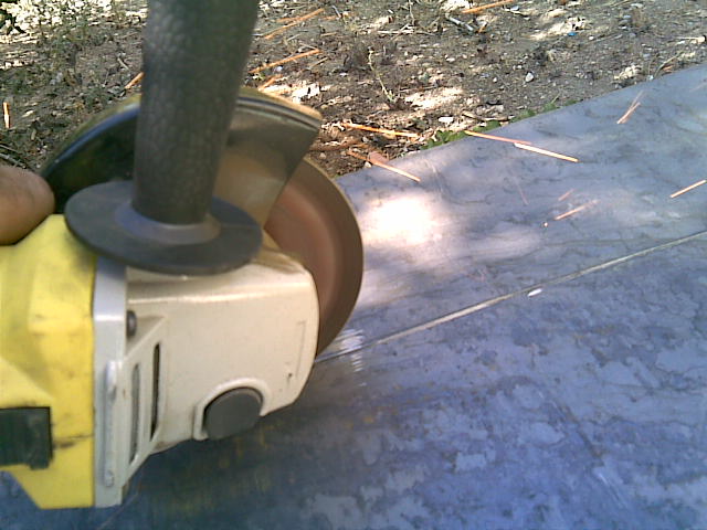

Η παραδοσιακή στράτζα.Ο τροχός χαράζει την λαμαρίνα στα 3/4 του πάχους της και ο ματρακάς πιάνει δουλειά....
Η γωνία είναι 150 μοίρες...
Στο πάνω μέρος της κούρμπας κολλήθηκε έλλασμα παράλληλο με τη βάση της ποδιάς ωστε να εφάπτεται με το κάτω μέρος της μετώπης

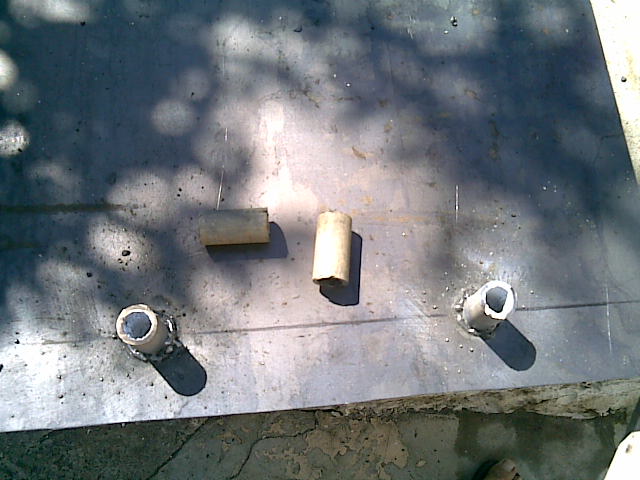

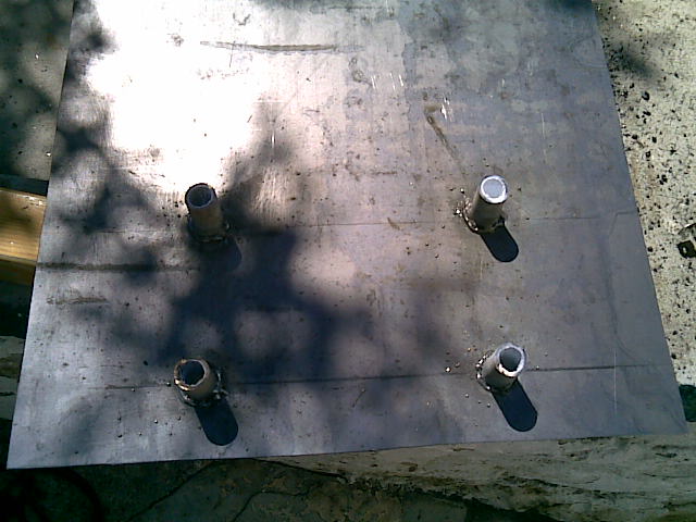

Για τους αποστάτες χρησιμοποιήθηκε σωλήνας γαλβανιζέ 3/4''
Στο πάνω μέρος των σωλήνων κολλήθηκε λάμα ωστε να κοντράρει στη γέφυρα.Το πίσω μέρος δένεται με περαστές βίδες
Αφού κολλήθηκαν τα σίδερα και τροχίστηκαν ήταν έτοιμη για την τελική δοκιμή.Η δοκιμή έγινε και ήταν επιτυχής η ποδιά ήταν έτοιμη για βάψιμο αλλά λόγω ημέρας .....τα μαγαζιά ήταν κλειστά

Παρατηρήσεις:
Στις εμπρός περαστές βίδες περάστηκαν ελαστικές ροδέλες πάχους 1 εκ ωστε να απορροφούν τους κραδασμούς και να μην συντονίζει η λαμαρίνα κατα την κίνηση του αυτοκινήτου.Στο πίσω χρησιμοποιήθηκαν λωρίδες καουτσούκ ενισχυμένο με λινά.

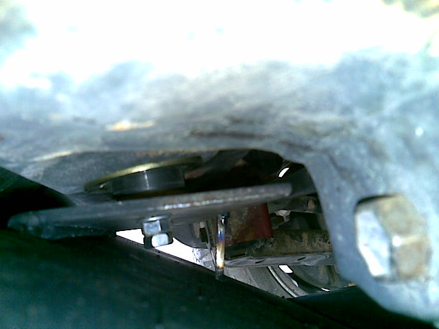

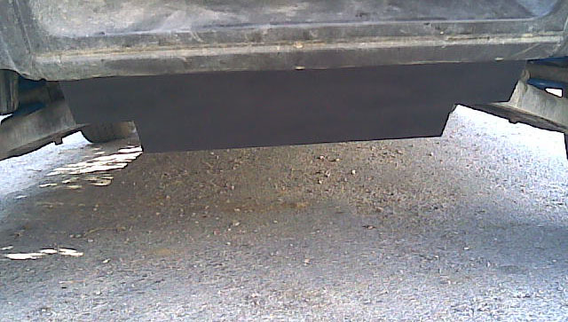

Τη ¨ποδιά¨ την τοποθέτησα σήμερα....και είναι έτσι
Το διαφορικό πλέον εξαφανίστηκε....
Οι πίσω βάσεις αγκαλιάζουν την γέφυρα,ενώ η λάμα των 5mm ως αποστάτης εμποδίζει την επαφή της με το διαφορικό
Στις μπροστινές βίδες,χρησιμοποιήθηκαν ελαστικά σιλεντμπλόκ προκειμένου να απορροφούν τους κραδασμους και συντονισμούς
Οι έξι βίδες (2 μπροστα και 4 πίσω) είναι Μ8 Inox ενω τα παξιμάδια είναι ασφαλείας και εχουν μπεί και κόντρες.
Ευχαριστώ για τα σχόλια και την ενθάρυση :wink: :wink: :wink:
Re: Ποδιά εμπρός (γιατί τίποτα δεν πετιέται)
Δημοσίευσηαπό dpol » Τρί Σεπ 21, 2010 8:39 pm
Γιωργο και παλι μπραβο, πραγματικα πιανουν τα χερια σου, ειμαι περιεργος να δω την συνεχεια :D :D :D
Μια παρατηρηση εαν μου επιτρεπεις, οι αποστατες στην βαση κρατανε την ποδια πολυ κοντα στο εδαφος, ουσιαστικα εχεις χασει σημαντικα σε υψος, δοκιμασε να την φερεις προσωπο με την γεφυρα και μπροστα φτιαξε τρυπα και καβουκι για το διαφορικο οπως ο KONGV, ειναι κριμα να χασεις την κοιλιακη ελευθερια σου. :wink:
Δημοσίευσηαπό KON.GV » Τρί Σεπ 21, 2010 10:55 pm
Πολύ Σωστός Ο Δημήτρης! :wink:
