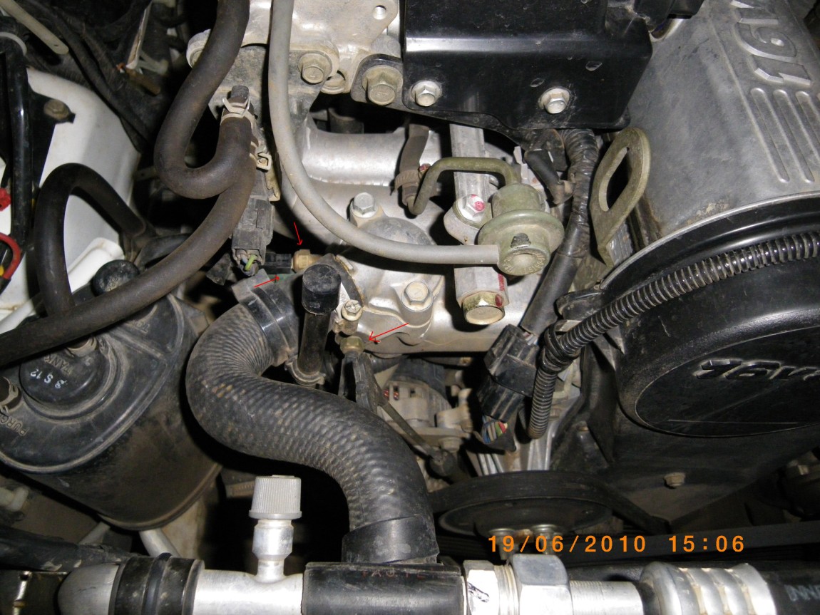

Θέλω να προσθέσω εξωτερικό όργανο θερμοκρασίας νερού. Το έχει κάνει κάποιος φίλος ? Από πού να πάρω λήψη γιά τον αισθητήρα του οργάνου ?
Το σύστημα της μαμάς (με τα 3 βέλη σημειώνονται οι υπάρχοντες αισθητήρες-ο μπροστινός προς το ψυγείο είναι του υπάρχοντος οργάνου του ταμπλό)

Δημοσίευσηαπό Mastergunner » Κυρ Ιουν 20, 2010 6:42 pm
Απο το αισθητήρα θερμοκρασίας που είναι στα δεξια του πάνω κολάρου του νερου στο καπάκι του θερμοστάτη :wink:
Re: Οργανο θερμοκρασίας νεού σε Vit 1.6 JLX
Δημοσίευσηαπό pantel » Κυρ Ιουν 20, 2010 6:57 pm
Εννοείς με ταφ και σύνδεση και των δύο αισθητήρων ? οι υπάρχουσες βόλτες στη βάση του θερμοστάτη και η τρύπα τους είναι αρκετά μικρές. Θα φτάσει τελικά το λίγο υγρό ώστε να ''δείξει'' σχετικά σωστά το όργανο?

Δημοσίευσηαπό Mastergunner » Κυρ Ιουν 20, 2010 7:01 pm
pantel έγραψε:Εννοείς με ταφ και σύνδεση και των δύο αισθητήρων ? οι υπάρχουσες βόλτες στη βάση του θερμοστάτη και η τρύπα τους είναι αρκετά μικρές. Θα φτάσει τελικά το λίγο υγρό ώστε να ''δείξει'' σχετικά σωστά το όργανο?
:hand: Όπα εννοείς να βάλεις δύο διαφορετικούς αισθτήρες και δύο διαφορετικά όργανα;

Δημοσίευσηαπό pantel » Κυρ Ιουν 20, 2010 7:08 pm
Ακριβώς...Κάπου διάβασα ότι ο αισθητήρας του υπάρχοντος οργάνου (της μαμάς) δεν έχει πάντα την απαιτούμενη ακρίβεια μέτρησης με αποτέλεσμα πχ. όταν ανάβει το A/C ή άλλη συσκευή και πέφτει η τάση στο σύστημα, το υπάρχον όργανο μένει στη θέση του - ενώ πχ. κανονικά σε μιά έξτρα καταπόνηση του μοτέρ (βλέπε και φλάντζα κλπ) θα έπρεπε να ανέβει προς το κόκκινο γρήγορα και να μας προειδοποιήσει. Ισως λοιπόν αυτό να εξηγεί και πως κάποιοι ''καήκανε'' χωρίς να το καταλάβουν. Γιά να μου φύγει λοιπόν η ιδέα θα προσθέσω όργανο...

Δημοσίευσηαπό pantel » Κυρ Ιουν 20, 2010 7:22 pm
Ευχαριστώ Κωνσταντίνε. Με προβληματίζει όμως να βρώ μιά σωστή θέση γιά τον νέο αισθητήρα. Δεν πρέπει να είναι από την πάνω μεριά του θερμοστάτη (γιατί αν μείνει από ελλατωματική λειτουργία κλειστός ο θερμοστάτης δεν θα προλάβουμε το κακό), ούτε και αλλού πάνω στο ψυγείο ή στα κολλάρα (γιά τον ίδιο λόγο), άρα θα πρέπει να είναι κοντά στο μπλόκ ή στο καπάκι από την κάτω μεριά του θερμοστάτη. Μήπως έχει το μπλόκ κάποια άλλη έξοδο ?

Δημοσίευσηαπό Mastergunner » Κυρ Ιουν 20, 2010 7:24 pm
Καλο θα ήταν να βγάλεις το καπάκι του θερμοστατη και να ανοίξης πάνω νέα τρύπα και σπείρωμα ωστε να πάρει ξεχωριστή και καθαρή ένδειξη στο καινούριο όργανο,λόγω του οτι το αλουμίνιο θα ζεστένεται πιο γρύγορα απο το μαντέμι της μηχανής:wink: :wink:

Δημοσίευσηαπό pantel » Κυρ Ιουν 20, 2010 7:28 pm
Το σκέφτηκα και είναι το πιό εύκολο σε εργασία, αλλά τι γίνεται αν μείνει κλειστός λόγο βλάβης ο θερμοστάτης ? Από πάνω του δροσιά/από κάτω καμίνι...
Με την ευκαιρία πείτε μου το viewtopic... με πιά εντολή το καταχωρούμε ? (πχ list ??)

Δημοσίευσηαπό Mastergunner » Κυρ Ιουν 20, 2010 7:34 pm
Δεν θα έχεις πρόβλημα στη ενδειξη (θα ανέβει στα κόκκινα) κι αυτό γιατί αν δεν ανοίξει ο θερμοστάτης η βαλβίδα θα σου δείξει την θερμοκρασία που έχει το υγρό στη μηχανή

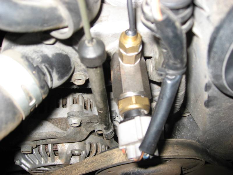

Δημοσίευσηαπό GEORGE.B » Κυρ Ιουν 20, 2010 7:36 pm
εαν σου αρεση αυτο θα το βρεις στο grand vitara ιδιοκατασκευες τιτλος EXTRA ΟΡΓΑΝΟ ΘΕΡΜΟΚΡΑΣΙΑΣ
Δημοσίευσηαπό Mastergunner » Κυρ Ιουν 20, 2010 7:38 pm
Ωραίος Γιώργο πατέντα με ταφ.Κόστος κατασκευής;
Δημοσίευσηαπό GEORGE.B » Κυρ Ιουν 20, 2010 7:49 pm
Εαν θυμάμε καλά 25ευρω.
