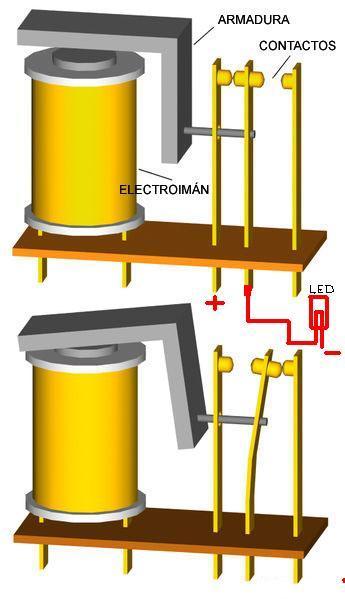

Να σας ρωτήσω κάτι. Πιο παλιά είχα συναγερμό στο αμάξι μέχρι που μια μέρα πάω να το ανοίξω και με το που το αγγίζω με πέταγε ρευματάκι. Με τα πολλά τον έβγαλα αλλά το λαμπάκι στο ταμπλό έχει μείνει και δν ανάβει όταν κλειδώνω και καλά κάνει από την στιγμή που είναι κλειστός ο συναγερμός.

Τώρα αυτό που θέλω να κάνω είναι, να ανάβει το λαμπάκι αλλά χωρίς να υπάρχει συναγερμός στο αμάξι. Απλά όταν βγάζω τ κλειδί να ανάβει το λαμπάκι.

Κατ'αρχήν δεν μπορείς να κάνεις το led να αναβοσβήνει , αν δεν παίρνει ρεύμα από τον συναγερμό .Το flashing το έχει το ηλεκτρονικό κύκλωμα του συναγερμού ! Αν του δώσεις 12 V θα ανάβει συνέχεια και δεν θα πείθει ότι είναι αληθινό !
Για αυτό πήγαινε σε ένα κατάστημα που πουλάει ηλεκτρονικά εξαρτήματα και πάρε ένα flashing led , έτσι το ζητάς , και βάλτο ! Αυτό θα αναβοσβήνει μόνο του !
Τώρα για το θέμα της ρευματοδότησής του έχεις μια δυσκολία ! Πρέπει να παίρνει ρεύμα όταν βγάζεις το κλειδί και να κόβει το ρεύμα όταν το ξεκινάς . Για να μην σε μπλέξω με ηλεκτρονικά ( transistor switch και κυκλώματα ), αυτό μπορείς να το πετύχεις πανεύκολα με ένα ρελεδάκι ! Δώσε στο πηνίο του ρελέ 12V από τον διακόπτη , έτσι ώστε να οπλίζει όταν βάζεις μπροστά . Το ρεύμα του led θα το περάσεις από τις normal open επαφές του ρελέ , έτσι ώστε να ανάβει όταν αυτός δεν είναι οπλισμένος και να σβήνει όταν οπλίσει !
Στην παρακάτω φωτο σου δείχνω την τροφοδοσία του flashing led , όπως την περιέγραψα παραπάνω για να την καταλάβεις ! Το πάνω ρελε είναι σε κατάσταση normal , ενώ το κάτω σε κατάσταση οπλισμού . Τέλος επειδή το κύκλωμα θα είναι συνεχώς υπό τάση , βάλε ασφάλεια οπωσδήποτε ! :wink:
Αν δεν το κατέχεις πάντως , μην το επιχειρήσεις !Πήγαινε σε ηλεκτρολόγο ! Αυτά ! :wink:

OK!! Τέλεια. Ακριβώς ότι χρειαζόμουν! Θα πάω σε ηλεκτρολόγο όμως γιατί με τα ρεύματα είμαι λίγο καταστροφέας. Ευχαριστώ πολύ φίλε!!

Κωστα αυτο το ρελε που προτεινες στο φιλο, εως ποσα watt μπορει να σηκωσει?
Πχ 48 led δευτερης γενιας με το διαφανο καπελακι ενω αναβει πχ κοκκινο... μπορει?

Πέτρο ρελέ υπάρχουν πολλά !Από το μέγεθος ενός κουμπιού εως ....
Το κάθε ρελέ όπως και οι διακόπτες , χαρακτηρίζονται από την τάση τροφοδοσίας του πηνίου και από το ρεύμα που μπορεί να περάσει από τις επαφές του !
Αν σκεφτείς λοιπόν ότι το ρεύμα λειτουργίας του κάθε led δεν ξεπερνά τα 5 - 10 mA , μπορείς να βάλεις γύρω στα 1000 led πάνω σε ένα ρελέ με επαφή 220V-10Α , το οποίο δεν ξεπερνά το μέγεθος ενός μαύρου κουτιού όπου τοποθετούσαμε παλιά τα φίλμ των φωτογραφικών μας μηχανών !

Για τα 12v ενδιαφερομαι ... κυριως...

Πέτρο το κατάλαβα φίλε ότι ενδιαφέρεσαι για τα 12 V , απλά σου λέω τα χαρακτηριστικά του ρελε ! Δεν έχει σημασία πόσα V θα " περάσεις " από τις επαφές του ρελέ , απλά δεν μπορείς να υπερβείς τα 220V στον συγκεκριμένο ρελε που σου γράφω παραπάνω ! Μπορείς όμως να τον δουλέψεις και στα 6V ή στα 12V ...μέχρι και στα 220 V ! :wink:
Ποσα Αμπερ πρεπει να ειναι η ασφαλεια ???

Την μικρότερη φίλε μου ! Ας πούμε μια 100 - 150 mA . :wink:
