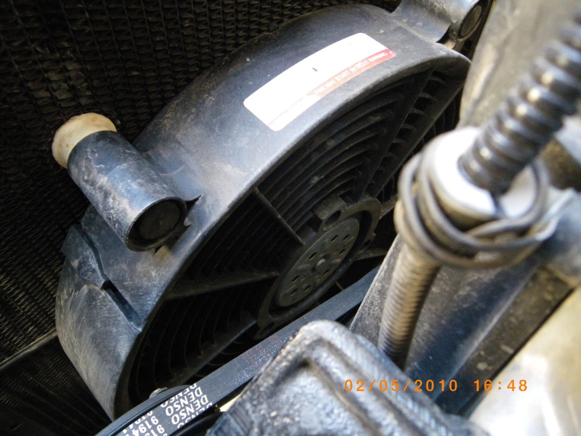

Ο ανεμιστήρας (φτερωτή) της Suzuki είναι μηχανο-υδραυλικής λειτουργίας δηλ. θερμαινόμενο το υγρό και κάποιο έλασμα που έχει στο κέντρο του διαστέλεται και ''πατάει'' τον άξονα, οπότε αρχίζει έτσι να περιστρέφεται και ο ανεμιστήρας (ελπίζω να τα λέω καλά). Στην πράξη όμως, είσαι πχ. στα χιόνια με -10 β. και βάζεις μπρος, οπότε ανακαλύπτεις ότι άν και τα πάντα είναι παγωμένα ο ανεμιστήρας δουλεύει και ψύχει (τα ήδη κατεψυγμένα...). 2 ζημιές λοιπόν, μία ότι πετάμε κάποια ιπποδύναμη γιά να κινήσουμε τον ανεμιστήρα χωρίς να χρειάζεται και δύο, ότι δεν θερμαίνεται γρήγορα το λάδι οπότε δεν λιπαίνει σωστά και έχουμε αυξημένη φθορά στον κινητήρα. Στην πράξη λοιπόν έχει διαπιστωθεί ότι μόνο στο 10% ή και λιγώτερο του χρόνου οδήγησης χρειαζόμαστε τον ανεμιστήρα (στην εθνική καθόλου) άρα η αντικατάστασή του με έναν πλήρως ηλεκτρικό μας δίνει οικονομία καυσίμου, μείωση κατανάλωσης, μείωση θορύβου και μείωση των φθορών του κινητήρα στα ξεκινήματα.
Επιπλέον, όταν τύχει και τραβήξουμε εκείνο το βαρύ trailer και κινηθούμε με μικρές ταχύτητες / μικρές στροφές και σε ανηφοριές, τότε με την μετατροπή σε πλήρως ηλεκτρικό ανεμιστήρα έχουμε πλήρεις στροφές του ανεμιστήρα και μέγιστη ψύξη, έστω και αν πηγαίνουμε αργά (ή και σε συνθήκες πόλης).
Τρέχουμε λοιπόν στην KENLOWE Αγγλίας και παίρνουμε μιά φτερωτή διαμέτρου 368 mm, μοντ. 14 HP B/S 12V, αποχωριζόμαστε 195 λίρες Αγγλίας παραδοτέα στο σπίτι και αρχίζουμε δουλειά..

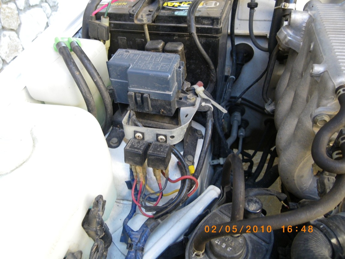

ρελέδες-καλωδίωση

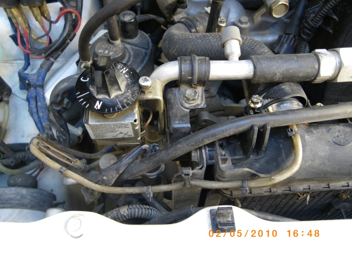

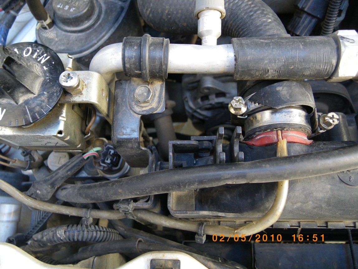

εξοδος αισθητήρα θερμοκρασίας νερού

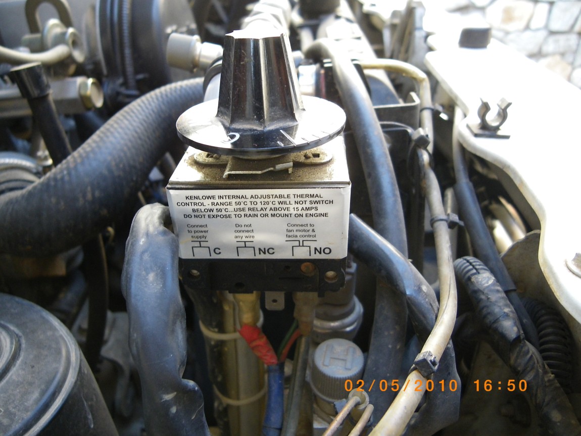

ρυθμιστής θερμοστάτη

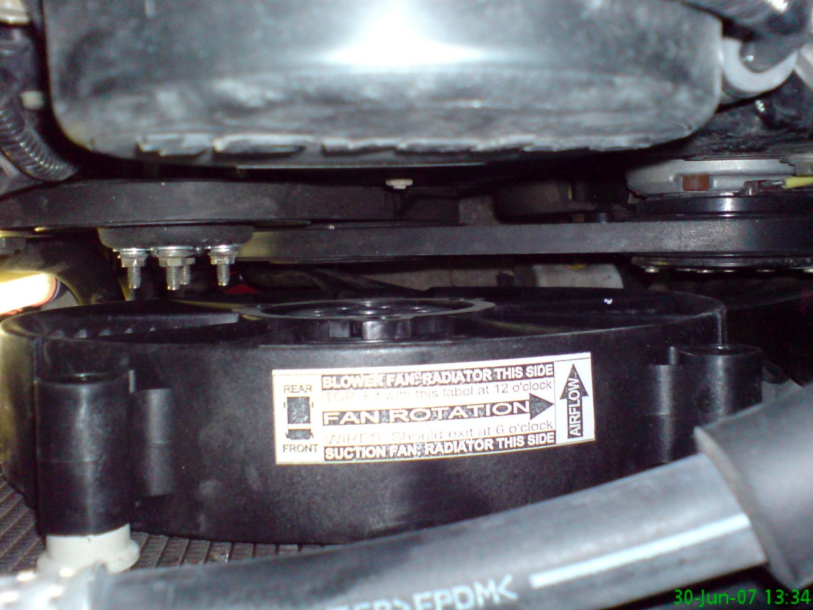

φτερωτή KENLOWE
φτερωτή KENLOWE

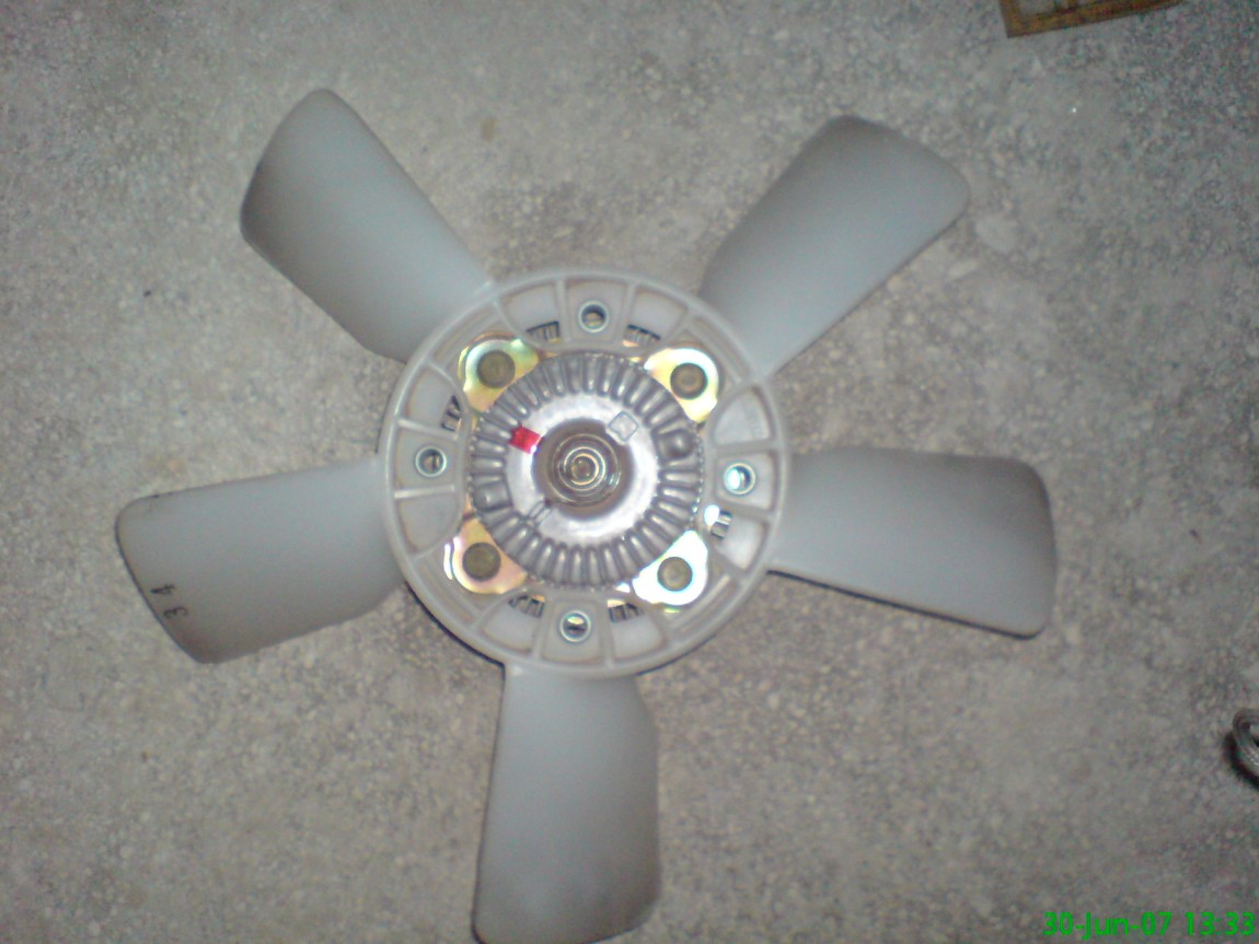

φτερωτή μαμάς

Οντως στις πρώτες στροφές με το χέρι φρενάρει, χωρίς χέρι όμως δουλεύει και συντομότατα (τουλάχιστον στο δικό μου) ''κόβει χέρι'', άρα εμπλέκεται χωρίς να χρειάζεται. Η μεγάλη διαφορά είναι στις χαμηλές στροφές όπου ο ανεμιστήρας της μαμάς δουλεύει αργά/ ενώ ηλεκτρικός δουλεύει στο φούλ. Να συμπληρώσω στα προηγούμενα, ότι η συνδεσμολογία KENLOWE έχει και 2η σκάλα turbo με διακόπτη στο ταμπλό, όπου η ταχύτητα του ηλεκτρικού ανεμιστήρα αυξάνει σημαντικά.

Ευχαριστώ αγαπητοί μου ! Στην πράξη λοιπόν υπάρχει σημαντική μείωση θορύβου αφού στο ταξίδι δεν περιστρέφεται η φτερωτή, κάποια οικονομία (δύσκολο να ποσοτικοποιηθεί αφού εξαρτάται από τον τρόπο οδήγησης κι το δρομολόγιο) και υπάρχει και λίγο ζωντάνεμα αφού έχουν μειωθεί οι μηχανικές απώλειες λόγω της κατάργησης της παλιάς φτερωτής. Συνοπτικά θα έλεγα ότι το πιό αντιληπτό από τα παραπάνω είναι η μείωση του θορύβου (σημαντικό γιά μένα).

Τώρα που το ξαναβλέπω, παρατήρησα αυτό που λέει ο θερμοστάτης... μην το εκθέτετε σε βροχή :think:
Σε περίπτωση λασπούρας, ή ποταμιού, όπου ο ανεμιστήρας όταν δουλεύει, παει τα νερά παντού μέσα στο κινητήρα, τότε τι γίνεται? :roll:

panoshm έγραψε:Τώρα που το ξαναβλέπω, παρατήρησα αυτό που λέει ο θερμοστάτης... μην το εκθέτετε σε βροχή :think:
Εκεί Πάνο μου το τουτούνι γίνεται ποταμό-ψυκτο :lol: :lol: :lol: :lol:
Re: Αλλαγή ανεμιστήρα σε Vitara 1.6 JLX 16 V
Δημοσίευσηαπό vitaraonoff » Σάβ Μάιος 08, 2010 6:09 pm
Επίσης γράφει να μην τοποθετείται πάνω στον κινητήρα...Μήπως τίθεται και θέμα υψηλών θερμοκρασιών...??? :think: :think: :think:

Το να μην τοποθετείται ο θερμοστάτης πάνω στο μπλοκ πχ. εύλογο είναι αφού θα ζεσταίνεται αφύσικα και δεν θα ρυθμίζει είσοδο/κόψιμο εκεί που του το ζητήσαμε. Ως προς το λάσπωμα θα έλεγα ότι αν μιλάμε γιά ποτάμια/snorkels κλπ τότε θα πρέπει να αδιαβροχοποιήσουμε πλήρως (μήπως δεν πρέπει γιά σιγουριά να κάνουμε το ίδιο σε πολλαπλασιαστές /ντιστριμπυτέρ κλπ?). Εμένα μόνο μιά φορά και σε μεγάλη λασποκατάνυξη μου έκανε κάποια δυσλειτουργία, μετά όμως από ένα καλό κατάβρεγμα και φύσιγμα, όλα επανήλθαν στο σωστό.
