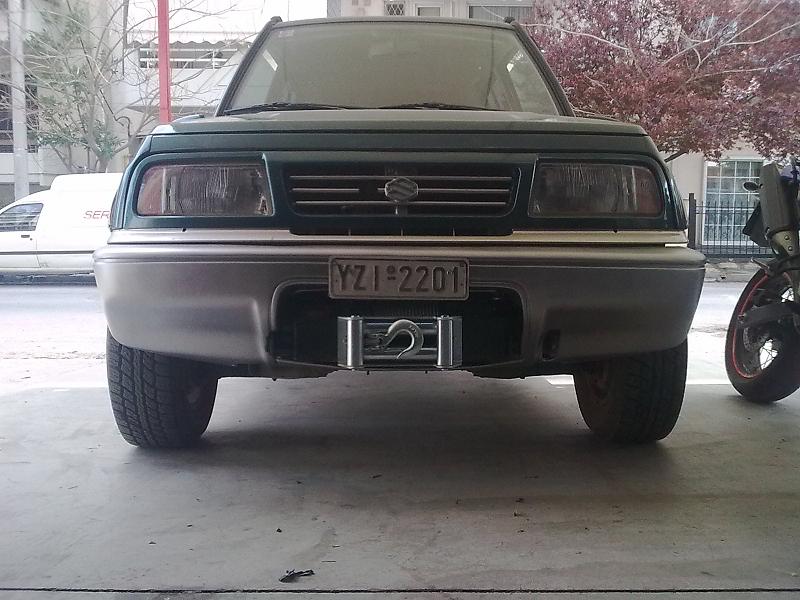

Ξεκινησα με τον εργατη XRC 8000lib
συνεχεια εχουν ελατηρια MAD...

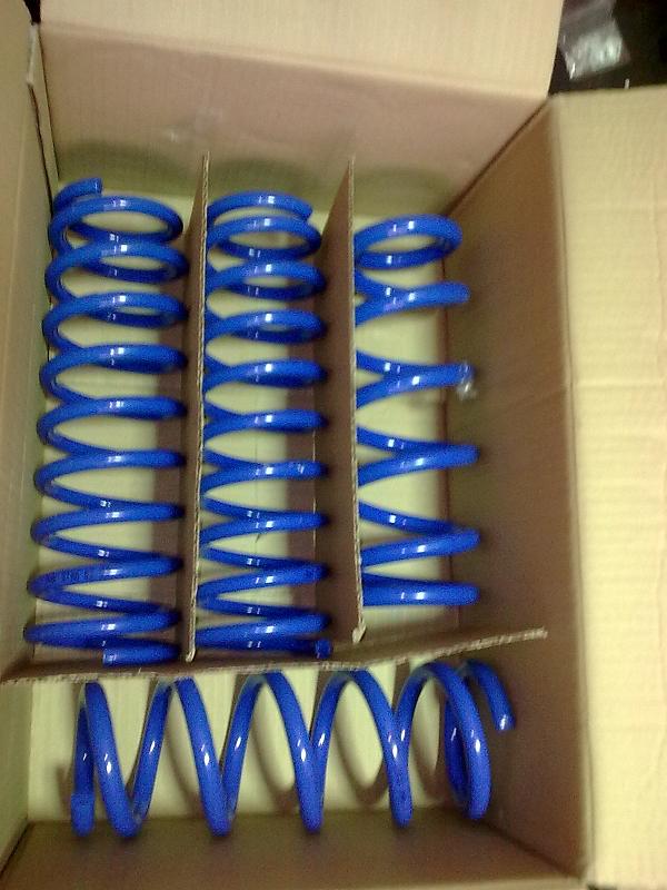

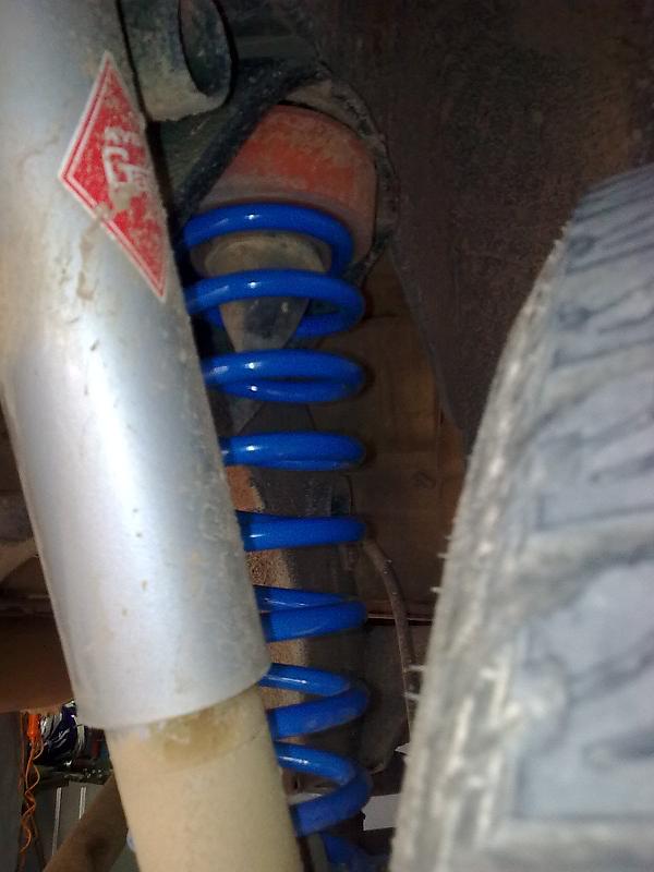

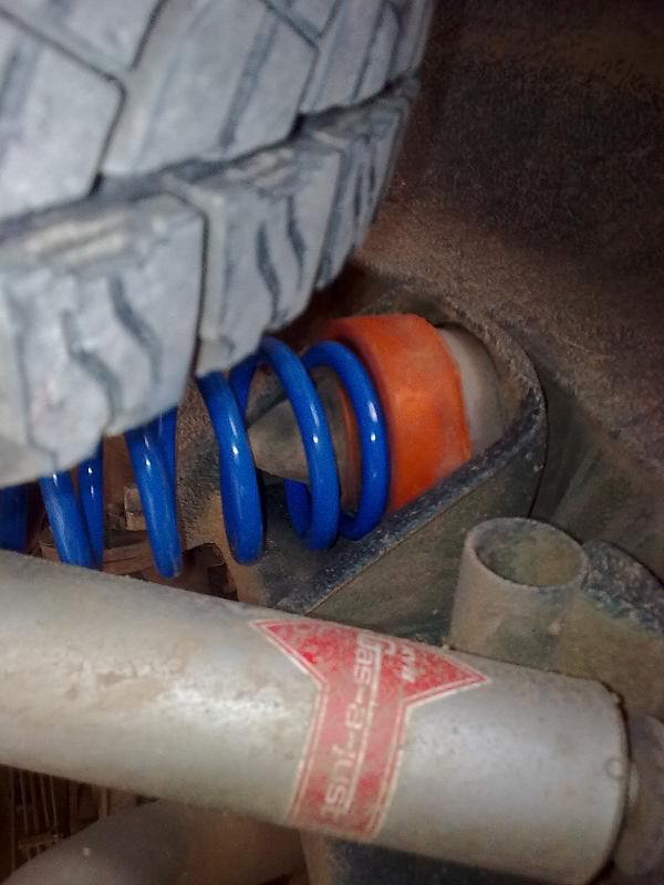

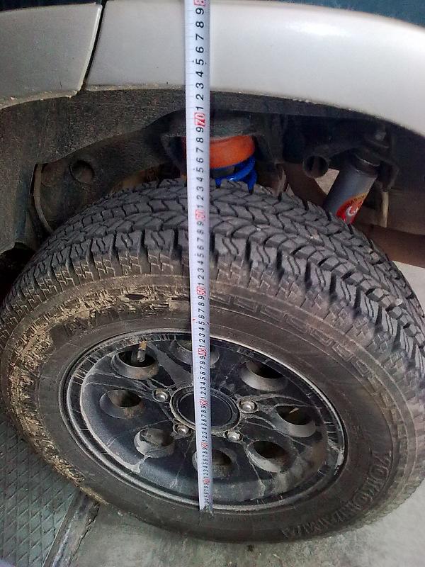

με ''μαμα'' ελατηρια πισω αποσταση φτερου απο το κατω μερος της ζαντας 66cm με τα mad και τους αποστατες 73 cm
μια χαρουλα ειναι τα 7cm... :D

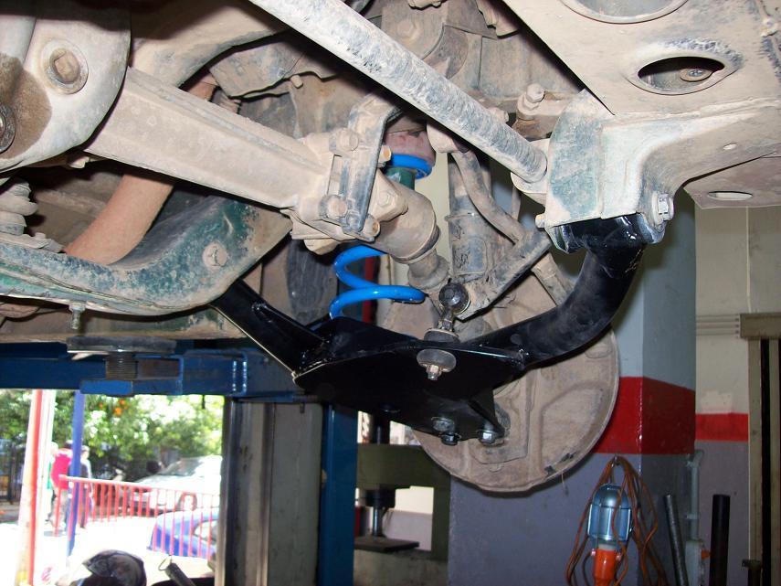

ηρθαν και τα ψαλιδακια μου....
συνολικα 7εκατοστα εμπρος και 7 εκατοστα πισω...αλλα τωρα μπορουμε πλεον να παμε και πιο πανω ανετα... :D :clap: :clap: :D

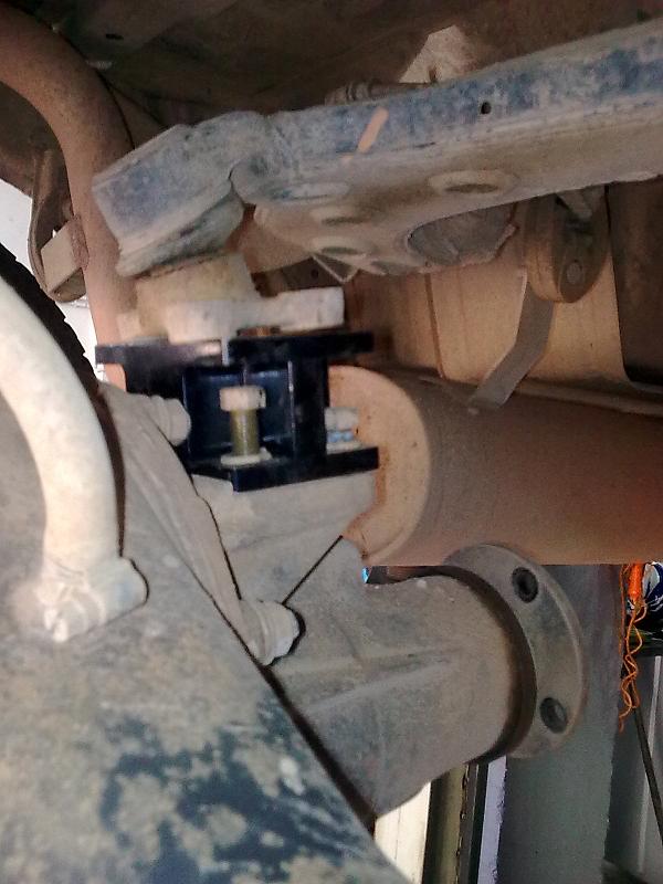

Κυριάκο τι λένε τα ελατηρια??? :wink:
Ηπίσω ολησθερή ζεύξη του διαφορικού(slip yoke) βγήκε πιο έξω ??
θέλει αποστάτη?

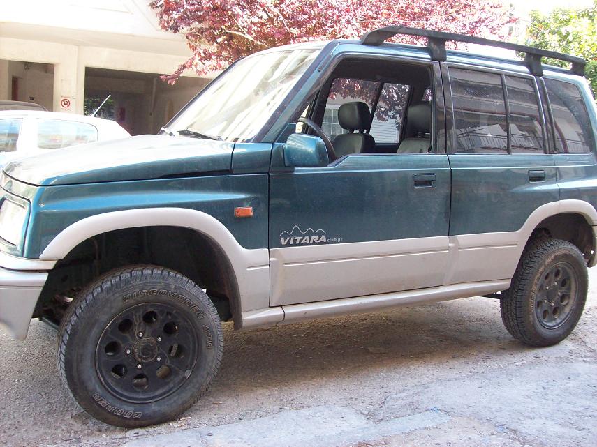

για καλοκαιρι λεω να μεινουμε σε αυτο το υψος...
αλλα απο σεπτεμβρη...θελω 2-3 ποντους ακομα...αν και φοβαμαι μην σπασει το A-BAR :D :D :D

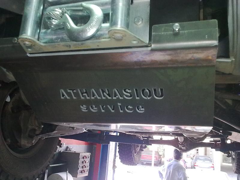

Kυριάκο τις εμπρός βάσεις που είναι βιδωμένα τα εμπρός μέρη των ψαλιδιών μπορείς να τις ενισχήσεις με μια μπάρα που θα βιδώνει στις ίδιες βίδες εξωτερικά της βάσης.
Τη μπάρα αυτή την χρησιμοποιούσε η calmini σαν βαση αμορτισερ ατερμονα(στα παλαια βιτάρα που δεν ειχαν κρεμαγιέρα)αλλά και σαν βάση ενίσχυσης-βαση στήριξης εμπρός ποδιάς και για καλύτερο δέσιμο του εμπρός συστήματος.
Δες εδώ τη σχετική βάση σε φώτο...http://www.puresuzuki.com/stabilizer_&_truss.htm
το ξανατονίζω η παραπάνω βάση είναι για αμορτισερ τιμονιου σε ατέρμονα για κυριο λόγο αλλά και για καλύτερο δέσιμο του εμπρός συστήματος ψαλιδιών.
μπορείς εύκολα να κάνεις κάτι παρόμοιο η και όποιος έχει vitara με ατερμονα να τοποθετήσει κατ αυτόν τον τρόπο αμορτισερ τιμονιού... :wink:

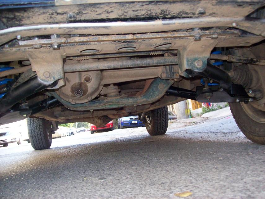

και η ποδια για να εχουμε την κεφαλη μας ησυχη!!!! :clap: :clap:

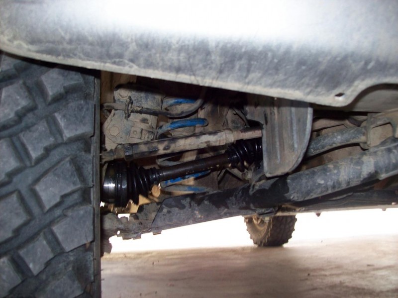

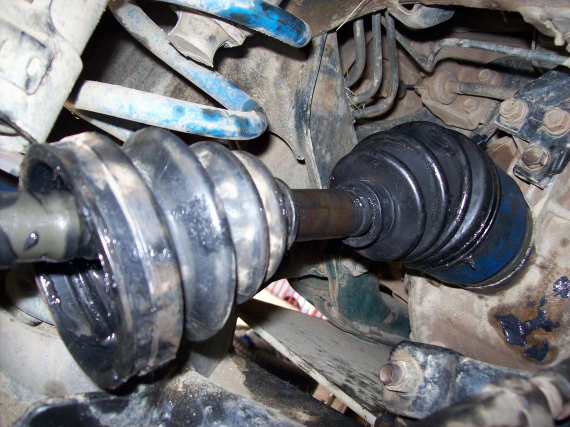

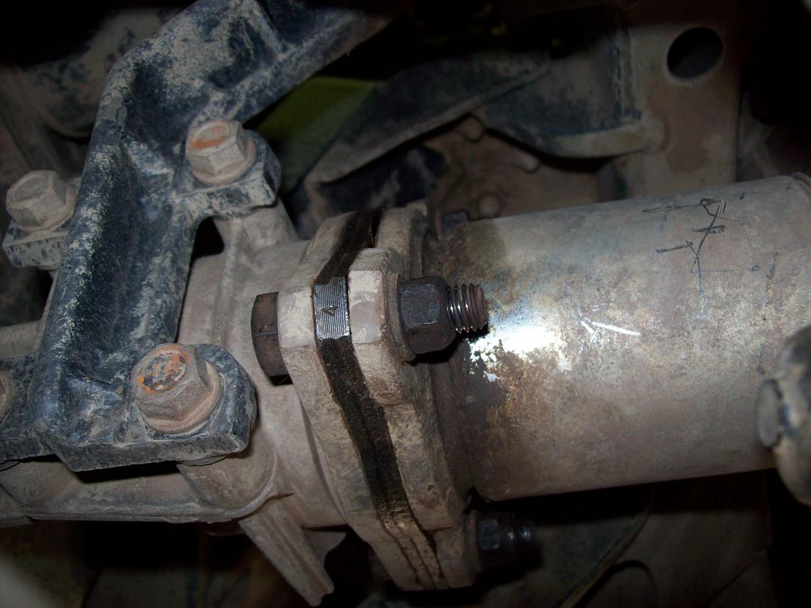

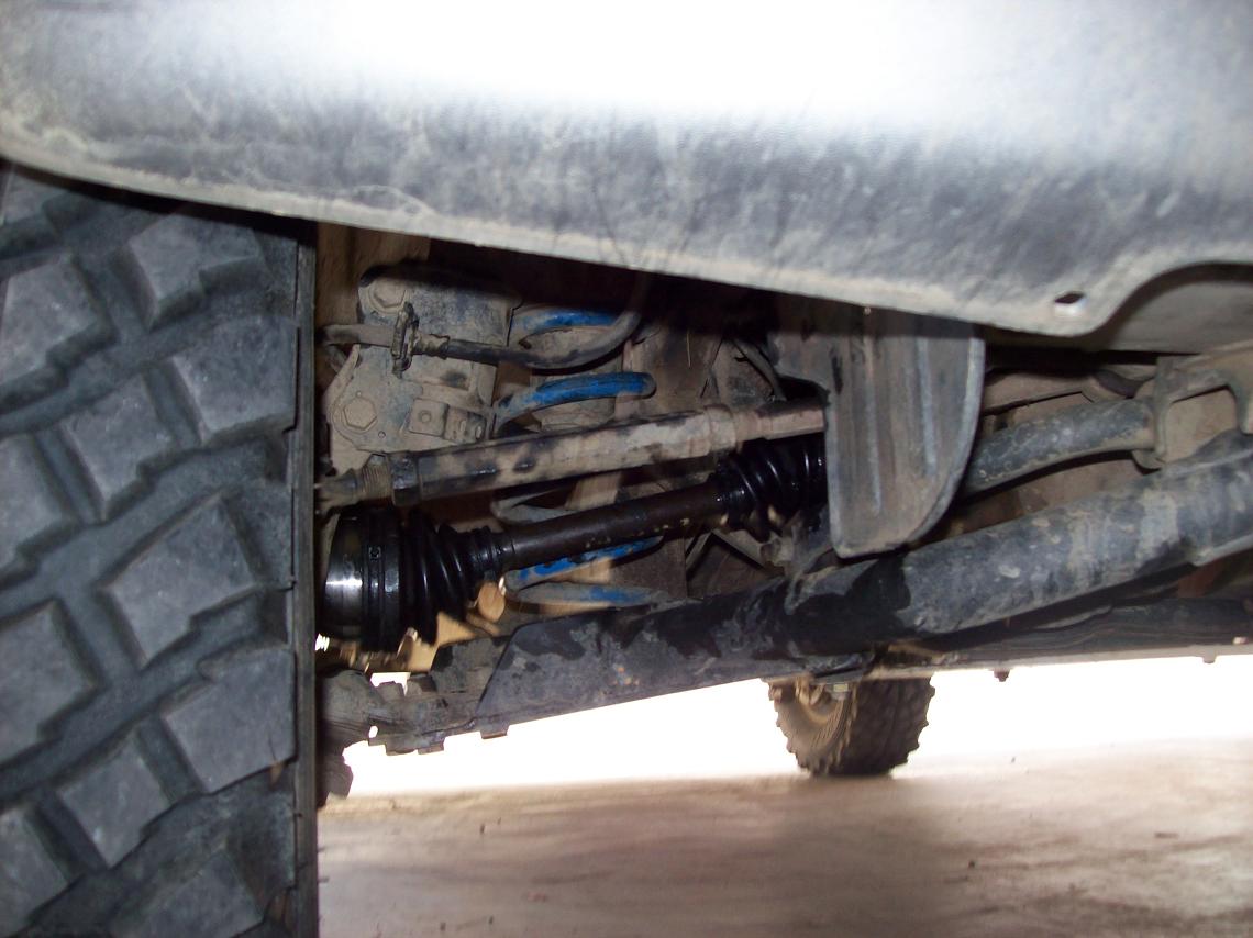

αλλαχτηκε και ο εσωτερικος σταυρος του δεξιου ημιαξονιου με γερμανικο (απο ford)και ο εξωτερικος μπιλιοφορος με after market japan(για να μην εχουμε θεματα)...
κοπηκαν και κοντηναν και οι αποστατες των αμορτισερ στα 3,5εκατοστα απο 6 που ηταν και το κρεμασμα του τροχου εμπρος απο +9 εγινε +4,5(για να μην πληρωνουμε ημιαξονια)...

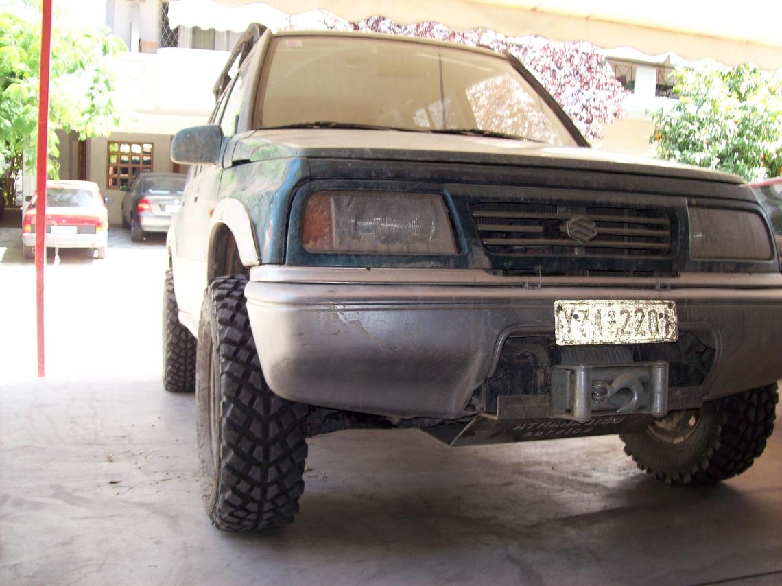

αν και το εργαλειο εχει γινει θηριο :D :D :D (πες johnv6....πες..)..δεν μπορω να βαλω κwλο κατω οποτε αποφασισα να βαλω και ενα μικρο body lift... :dance:

εκτος απο μπακλαβαδακια στα γιαννενα εχουν και ωραια ημιαξονια :clap: :clap: οποτε ελαβα και εγω το δωρακι μου απο τον alexeli...ευχαριστω πολυ δημητρη για την βοηθεια!!

υγ.Κυριάκο δεν αλλάζεις και το ημιαξόνιο της μεριάς του οδηγου με Ιαπωνα να υσηχάσεις. :wink:
καλός ο αποστάτης δε λέω αλλά ο Ιάπωνας καλύτερος. :wink:

και το αμαξι πλεον ειναι ετοιμο...
