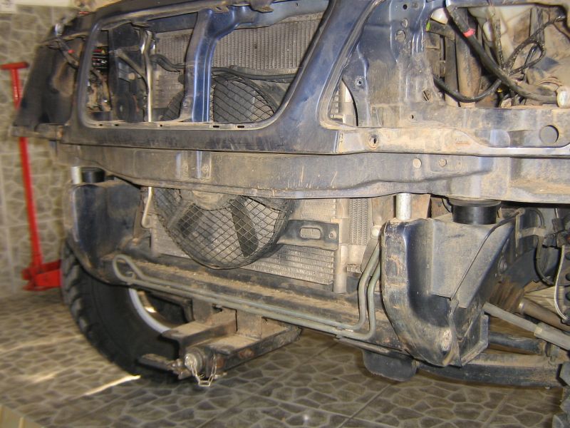

εδώ οι προσθήκες επάνω

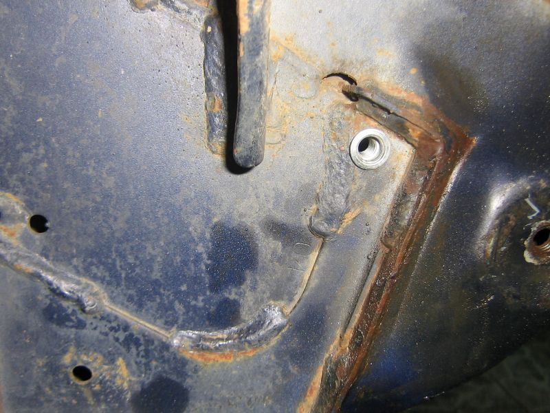

στο κάτω μέρος γίνανε καινούργιες τρύπες και περάστηκε σπείρωμα

Και πάμε στον μπροστά,
στις πάνω βάσεις μπήκανε σωληνάκια-αποστάτες,
και στις κάτω μπήκανε καινούργια σπειρώματα,

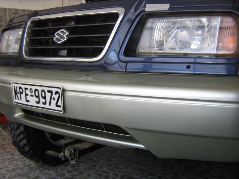

και ο προφυλακτήρας ξαναέκατσε στην θέση του, καλύτερα και απο "μαμά" :lol:
Αυτό ήταν ένα body lift. :D
