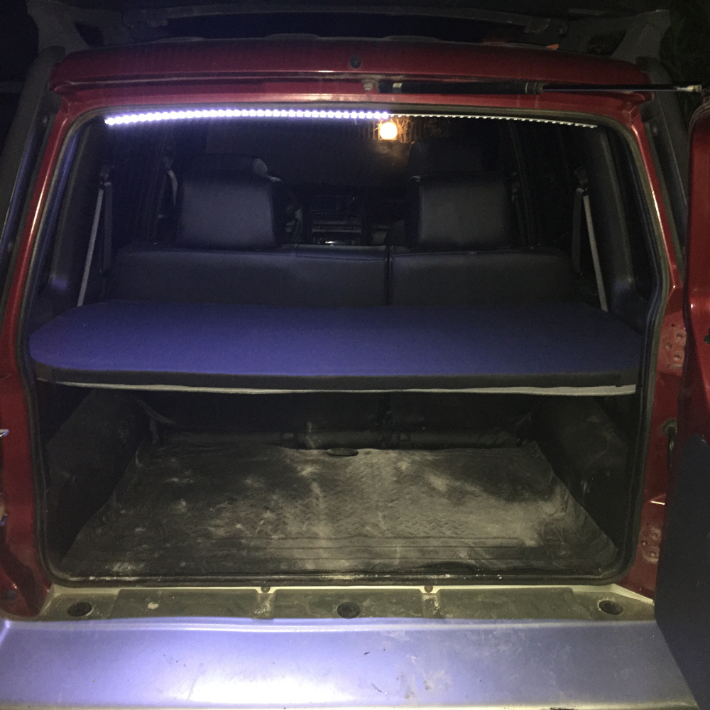

Η έλλειψη εταζέρας/κάλυμα χώρου αποσκευων και ποτηροθήκης ήταν απο την την πρώτη στιγμή μια σοβαρή παράληψη αποτους Γιαπωνέζους φίλους μας.
Για ποτηροθήκη ευτυχως μια  αφτερ μαρκετ  έκανε τη δουλεια. Για την εταζέρα το πρόβλημα λύθηκε με απλό και πολύ φτηνό τρόπο.
Αφορά Fibran 5 εκ. (5€ κόστος)
4 γωνίες για να πατήσει
Κάλυμα με ύφασμα και κόλληση με βενζινόκολλα - 10€
Δεν χτυπάει δεν ακούγεται θόρυβος απο πίσω δεν φαίνεται τίποτα στο χώρο αποσκευών και εύκολα το βγάζεις όποτε χρειάζεται να μετακινήσεις μεγάλα αντικείμενα.
Η δεύτερη έκδοση θα πρέπει να έιναι έτσι ώστε να διπλώνει στη μέση. Τώρα που έχω το πατρόν είναι πιο εύκολο. Στη φωτο βλέπετε και την πατέντα με τα LED στο χώρο αποσκευών. Ο φωτισμός δεν ήταν αρκετός.

Μια χαρούλα, κάντην και να διπλώνει και είσαι άρχοντας!!

Πολύ όμορφη την έκανες! Μερικές συμβουλές από προσωπική πείρα, led θα χρειαστείς και στο κάτω μέρος της εταζιέρας, επίσης καλό είναι να την ενισχύσεις στην μέση με σιδερένιο σκελετό γιατί θα έρθει η στιγμή που θα ακουμπήσεις βαριά αντικείμενα, επίσης μπορείς να βάλεις και ηχεία μιας και τα μαμίσια εκεί που είναι πλέον δεν θα ακούγονται.

Εύκολη και πρακτική λύση! ;-) Η βενζινόκολλα δεν σου έκαψε το Fibran ?

Επειδη την βαζω/βγαζω για να κουβαλαω διαφορα, δεν θα την πειραξω. Δεν εχω θεμα απο τη βενζινοκολα... Απλα πραγματακια - μπουφαν κτλ - τα σηκωνει μια χαρα και μειωθηκε και ο θορυβος αισθητα
