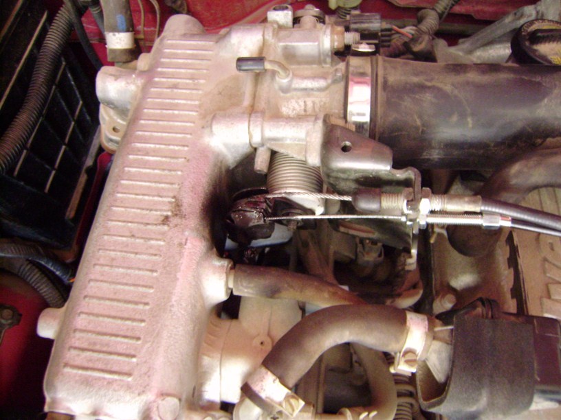

χειρογκαζο σε vitara

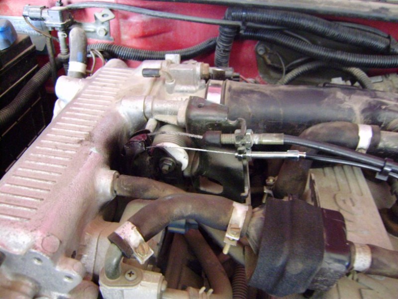

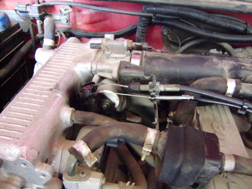

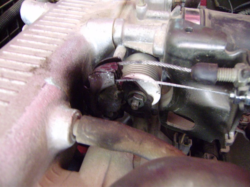

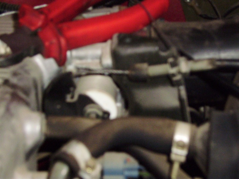

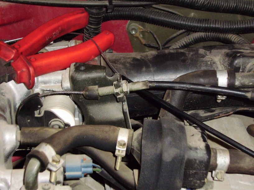

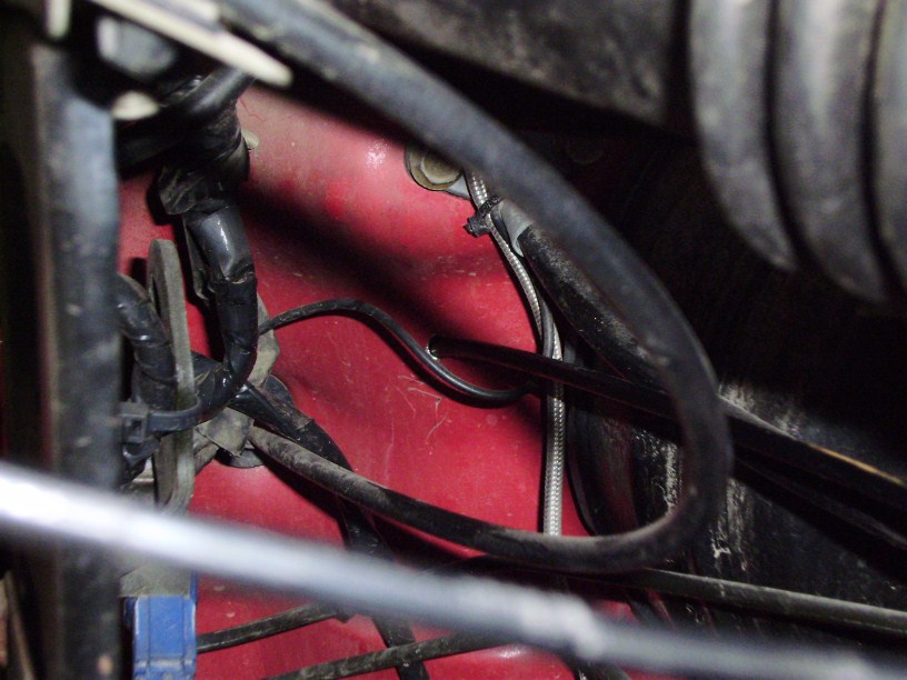

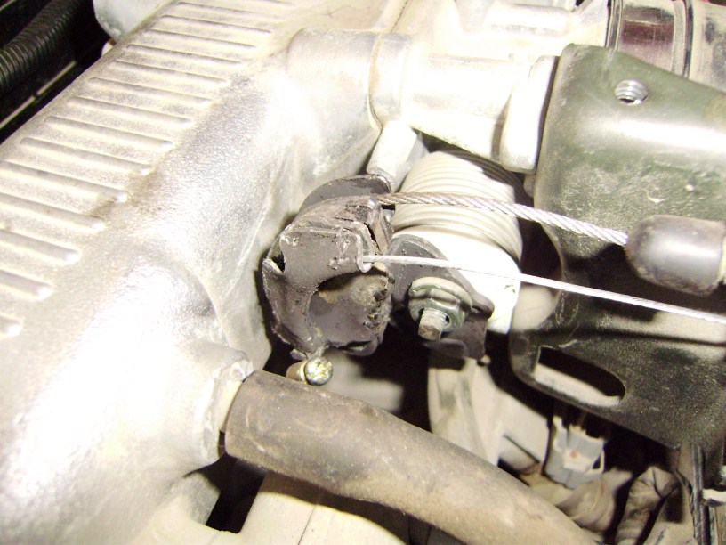

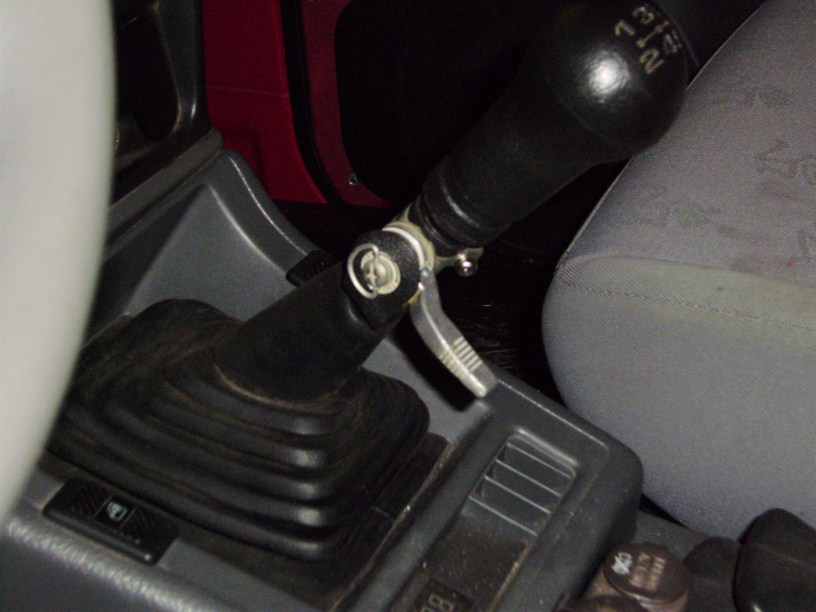

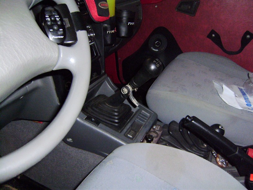

Δημοσίευσηαπό nikos 1975 » Σάβ Μάιος 21, 2011 9:02 pm
κοστος 30ευρω!!!
5ευρω η ντιζα με το διακοπτη κ 25 η πεταλουδα με το μαστορα.

Re: χειρογκαζο σε vitara
Δημοσίευσηαπό nikoskgs » Σάβ Μάιος 21, 2011 9:48 pm
Πολυ καλο φιλε :clap: :clap:

Δημοσίευσηαπό ovarkaris » Κυρ Μάιος 22, 2011 1:08 pm
Μεγειά, αλλά προσπαθώ να καταλάβω πού χρησιμεύει και δεν μπορώ, για βοηθήστε ρε παιδιά.
ovarkaris
Δημοσιεύσεις: 1226
Suspension: OME 3+/KYB
Δημοσίευσηαπό Επισκέπτης » Κυρ Μάιος 22, 2011 2:20 pm
ovarkaris έγραψε:..... προσπαθώ να καταλάβω πού χρησιμεύει και δεν μπορώ, για βοηθήστε ρε παιδιά.
Χρειάζεται για να έχεις σταθερό γκάζι σε χαμηλές στροφές χωρίς να απασχολείς το πόδι σου , κατά την χρήση εργάτη ή όταν ρευματοδοτείς άλλο αυτοκίνητο για να πάρει μπροστά . Εκεί δηλαδή που έχεις μεγάλη κατανάλωση ρεύματος , έτσι ώστε ο εναλλάκτης να συμπληρώνει το ρεύμα της μπαταρίας .
Επίσης το σταθερό γκάζι χρειάζεται σε δύσκολη ανάβαση , σε πέρασμα από ποτάμια και άλλα δύσκολα περάσματα , σε συνδιασμό με τα αργά , για να μην σπινάρει ή σβήσει η μηχανή .

Δημοσίευσηαπό ovarkaris » Κυρ Μάιος 22, 2011 5:13 pm
Ευχαριστώ για την απάντηση φίλε Κώστα :)
Άρα:
1. Να υποθέσω ότι εργάτης+ αναμμένος κινητήρας μερικές τουλάχιστον φορές δεν αρκούν και πρέπει ο κινητήρας να λειτουργεί σε υψηλότερες στροφές για να μην εξαντληθεί η μπαταρία.
2. Δύσκολο-ιδιαίτερο πέρασμα στο οποίο δίνει κάποιο πλεονέκτημα το χειρόγκαζο, αλλά ποιο είναι αυτό?

Δημοσίευσηαπό Επισκέπτης » Κυρ Μάιος 22, 2011 11:01 pm
ovarkaris έγραψε:1. Να υποθέσω ότι εργάτης+ αναμμένος κινητήρας μερικές τουλάχιστον φορές δεν αρκούν και πρέπει ο κινητήρας να λειτουργεί σε υψηλότερες στροφές για να μην εξαντληθεί η μπαταρία.
Έτσι ακριβώς .
ovarkaris έγραψε:2. Δύσκολο-ιδιαίτερο πέρασμα στο οποίο δίνει κάποιο πλεονέκτημα το χειρόγκαζο, αλλά ποιο είναι αυτό?
Δεν σου έχει τύχει να σκαρφαλώνεις σε βραχώδες έδαφος με μεγάλα σκαμπανεβάσματα και το πόδι σου να μην είναι σταθερό στο γκάζι από το κούνημα του αυτοκινήτου ?
Το χειρόγκαζο κρατάει σταθερές στροφές , αφού δεν εξαρτάται από τη σταθερότητα του σώματος του οδηγού , οπότε και του ποδιού που πατάει το γκάζι . :wink:
Δημοσίευσηαπό ovarkaris » Δευτ Μάιος 23, 2011 1:32 pm
Ευχαριστώ και πάλι. Οδήγηση χειρουργικής ακριβείας δλδ :doh: :), ελπίζω όχι όπως βομβαρδίζουν, όπου και όταν εμπλακούν, οι φίλοι μας οι Αμερικάνοι :shock:

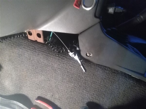

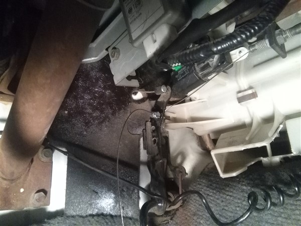

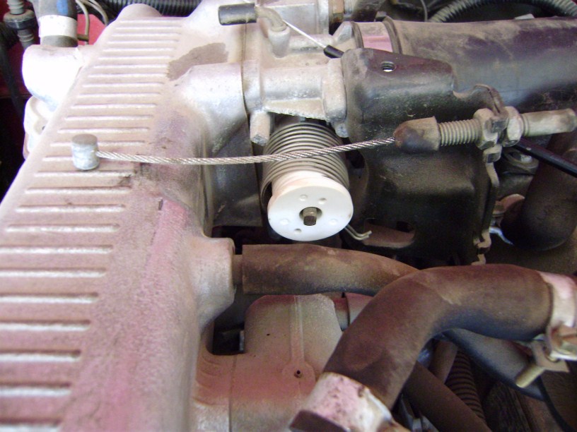

Δημοσίευσηαπό Παυλος » Παρ Ιουν 10, 2016 10:12 pm
είπα και εγώ να τοποθετείτο χειρογκαζο λόγω του εργάτη. Ένα χειριστήριο από παλιά κούρσα ποδήλατο και ένα συρματόσκοινο. κόστος κάτω από 5 ευρό

Δημοσίευσηαπό Tzivitzonis » Παρ Ιουν 10, 2016 11:32 pm
Παύλο, όταν ανεβάζεις φωτογραφίες, μετά το ανέβασμα του αρχείου μην ξεχνάς να πατάς το "προβολή στη δημοσίευση" για να ενσωματώνονται οι φωτό στη δημοσίευσή σου. ;-) Τώρα στο έκανα εγώ. Διάβασε αν θες σχετικά.
