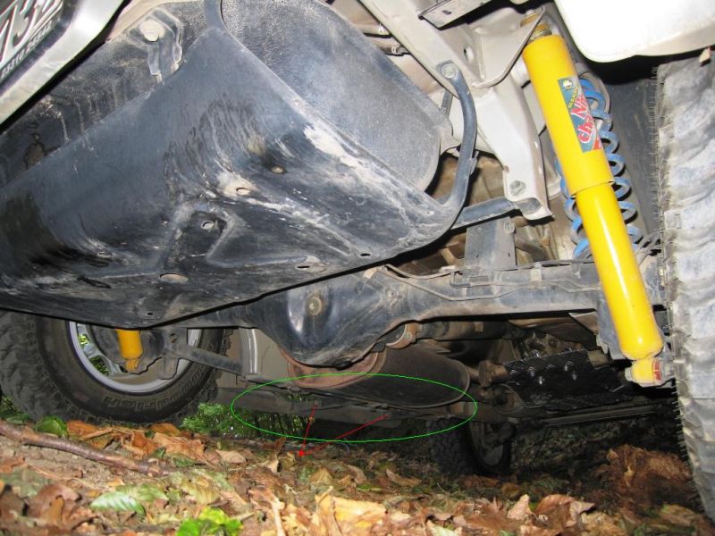

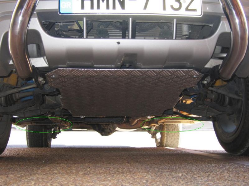

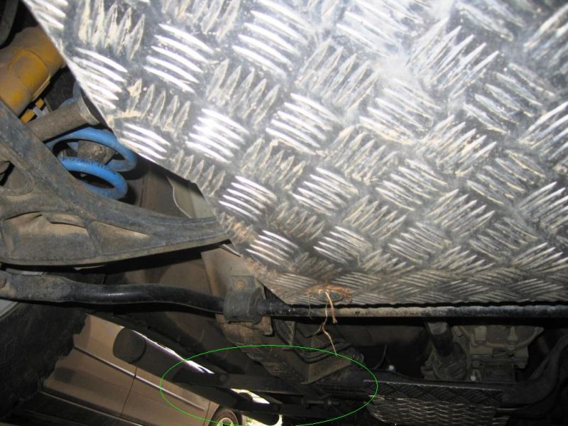

Δημοσίευσηαπό KON.GV » Δευτ Αύγ 17, 2009 11:40 pm
βρήκα και κάτι παλίες φώτο ελίζω να βοηθήσουν. :wink:
με πράσινο κύκλο είναι η βάση και οι γραμμές δείχνουν τις λάμες και τον τρόπο στερέωσης.τώρα με κόκκινες γραμμές είναι οι βίδες πάνω στον κυλιοδοκό της βάσης που χρησιμεύουν για σφηκτήρες αλλα και για να ρεγουλάρεις το πόσο μέσα η έξω θέλεις τα σκαλοπάτια.
Εικόνα.
αυτά γιατί τα σκαλοπάτια μας τελείωσαν και μάλιστα νωρίς. :wink:
ελπίζω να βοήθησα.
