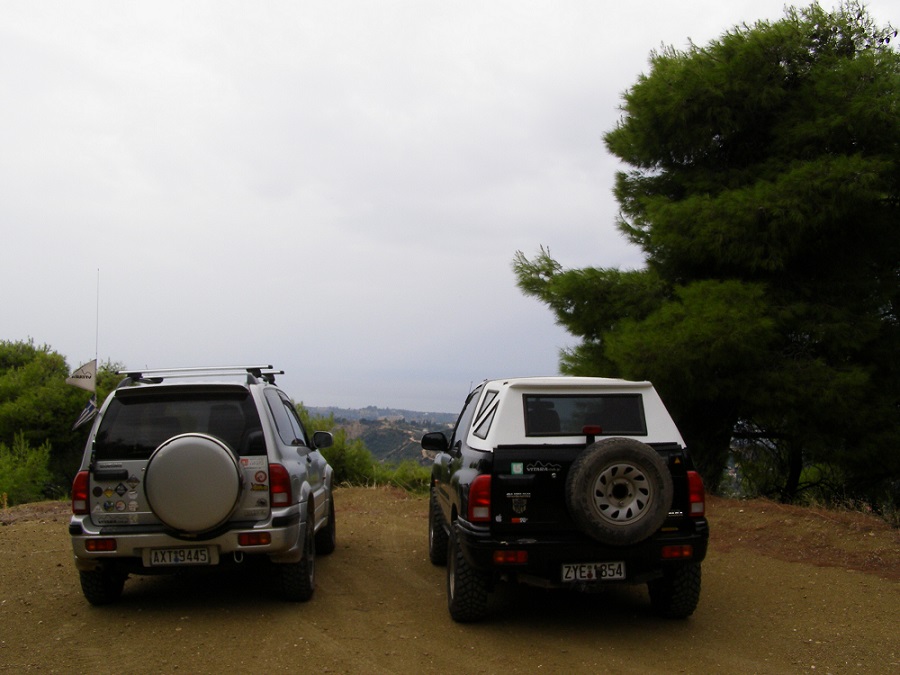

Εγώ το έφτιαξα μόνος μου. Και το καλό ήταν ότι είδα που είχα κάνει λάθη και προσπαθώ να τα διορθώσω.

καλησπερα φιλε τι κατασκευη εκανες πολυεστερικη? αμα μπορεις ανεβασε καμια φωτο ετσι για να γουσταρουμε

Εγώ πολυεστερική την έκανα.Δεν ήταν εύκολο και το αποτέλεσμα αν και καλό έχει τα θεματάκια καθώς δεν έχω ξαναδουλέψει πολυεστέρα και δεν ήξερα.
Θεματάκια που διορθώνονται όμως.
Σιδερένιος σκελετός εσωτερικά στα μέτρα του αυτοκινήτου, φελιζόλ στα ενδιάμεσα για να κρατάει θερμοκρασία και μετά πολυεστέρας,τρίψιμο και βάψιμο.
Τα τζάμια τα πλαϊνά είναι τρίπλεξ,σαν του αυτοκινήτου ψημένα.Αλλιώς θα είχα σφαχτεί.Το πίσω το μαύρο που βλέπεις και το απο πάνω απο τα κεφάλια οδηγού-συνοδηγού είναι πλέξι γκλάς.
