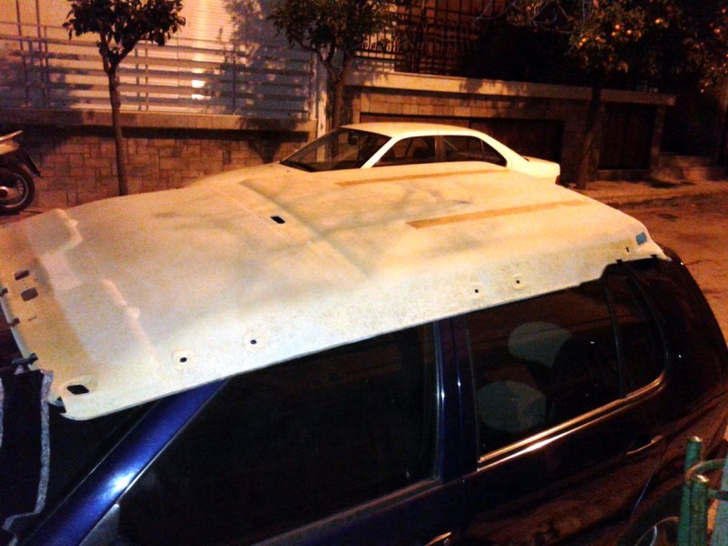

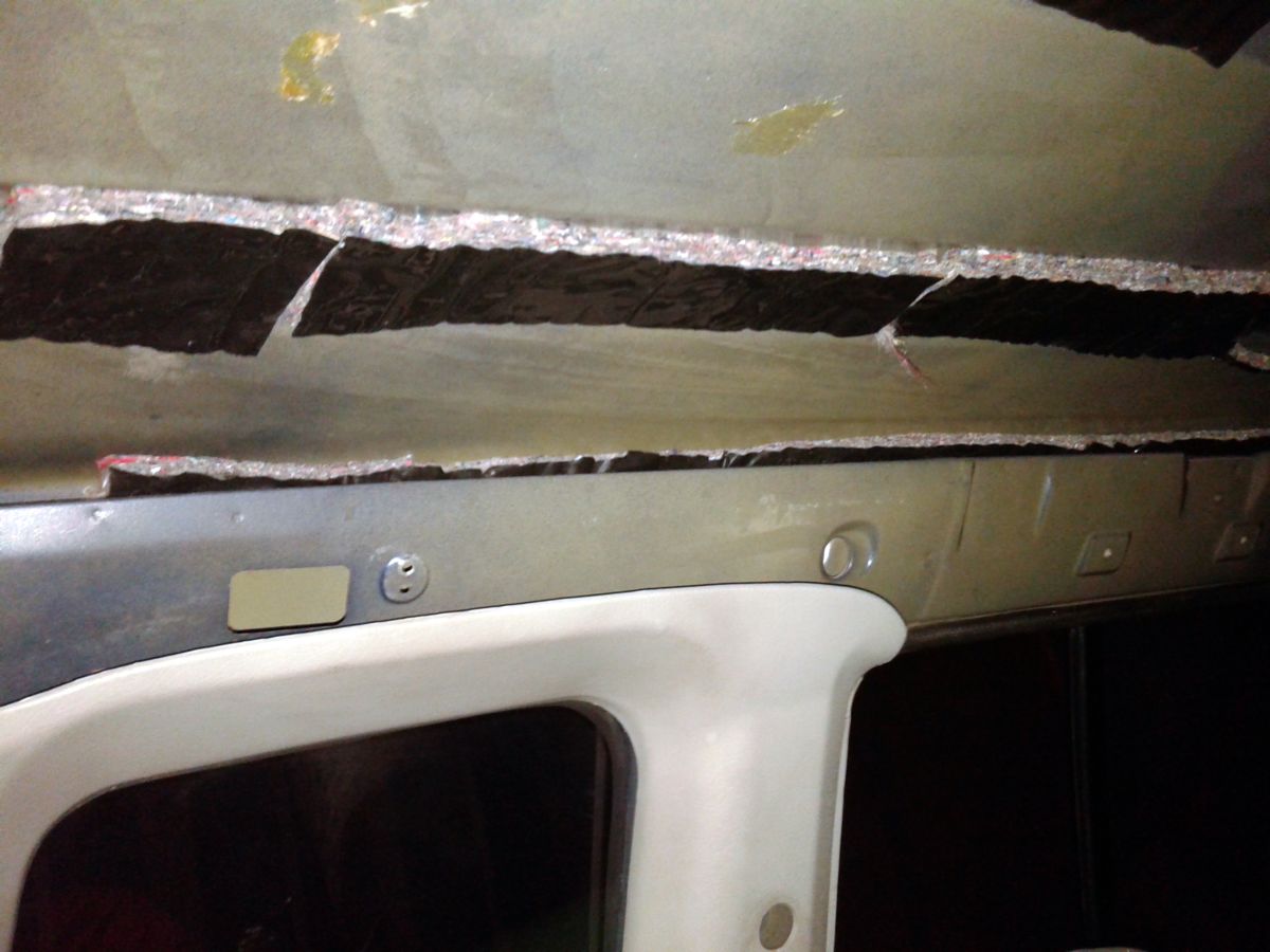

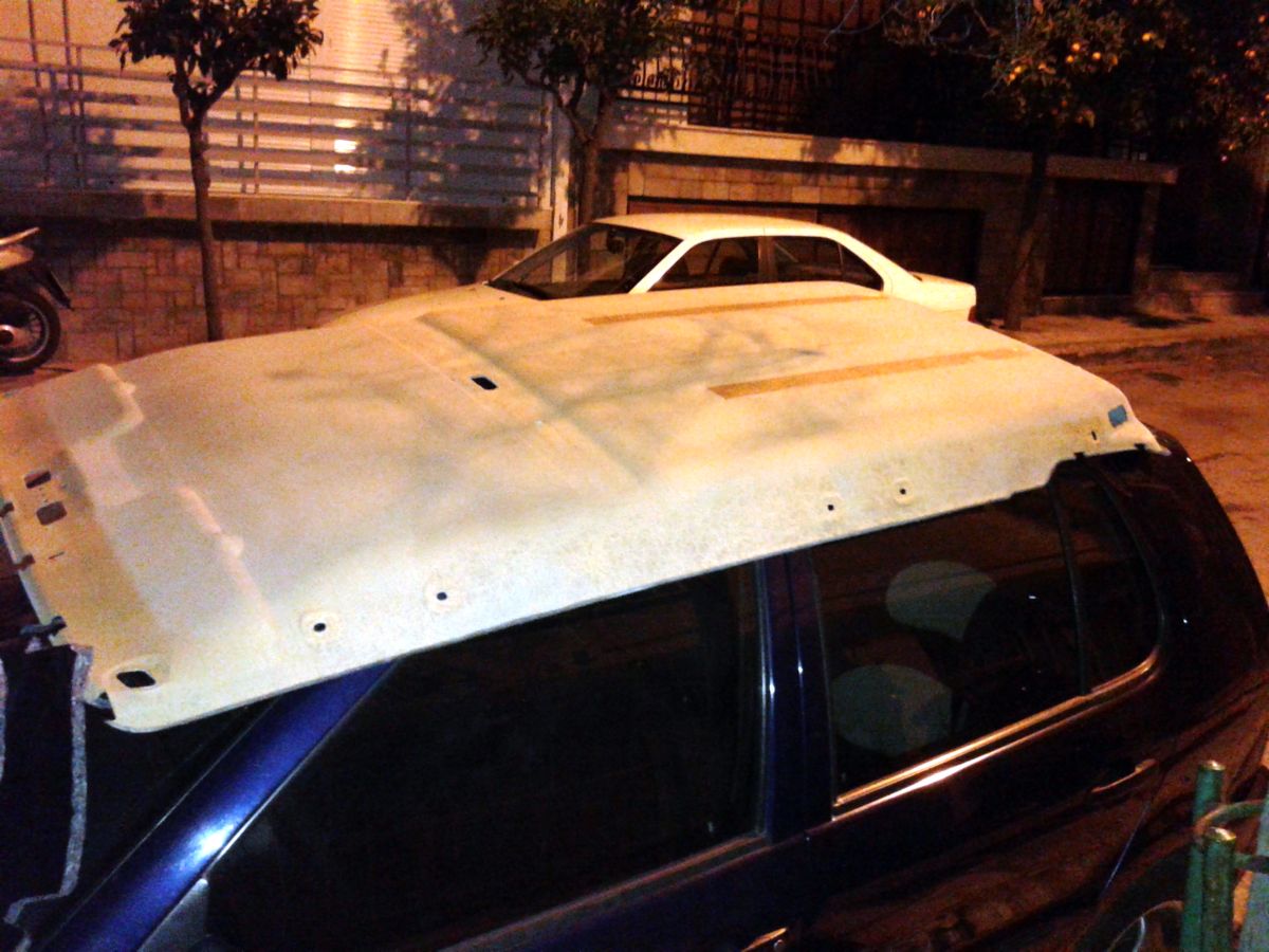

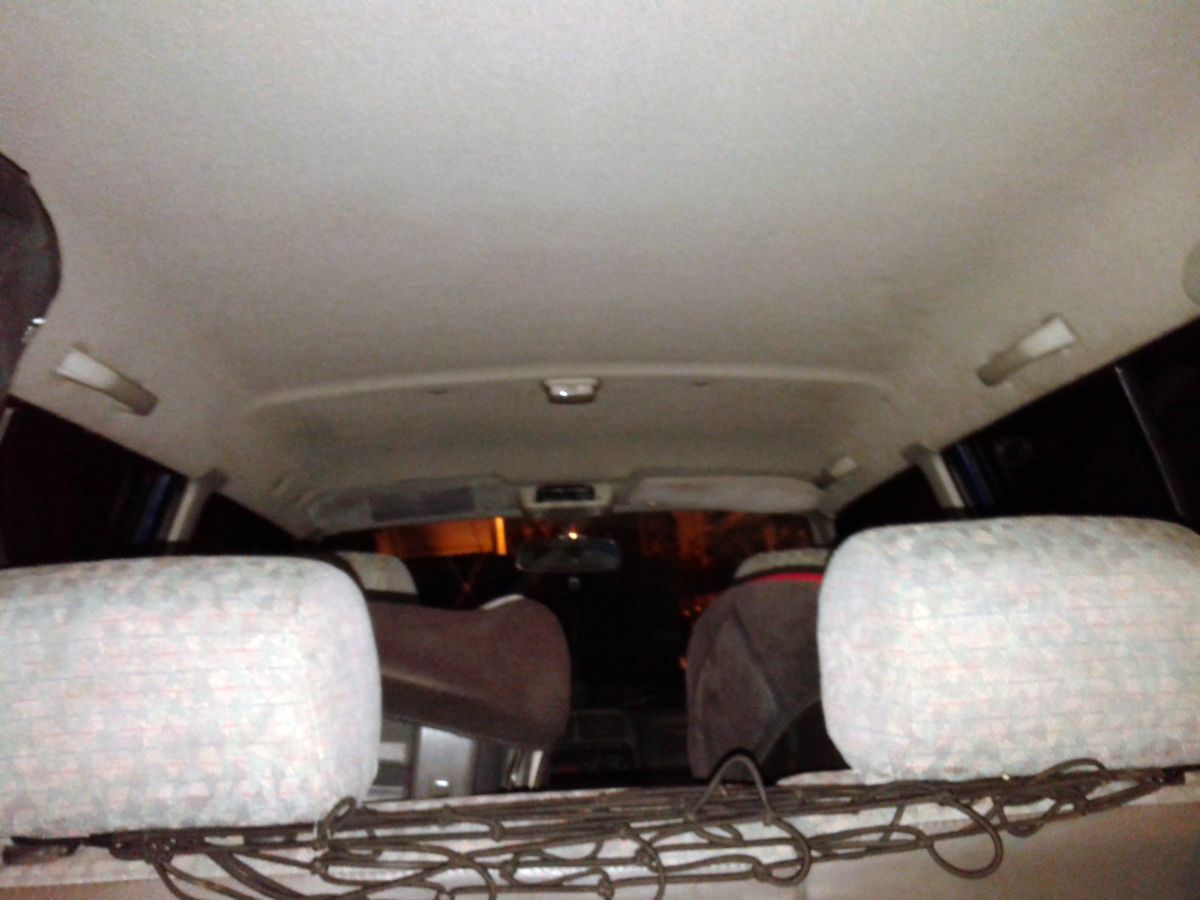

Το είχα από καιρό στο μυαλό μου για το θόρυβο από τη βροχή, τον αέρα, και τη ζέστη το καλοκαίρι.

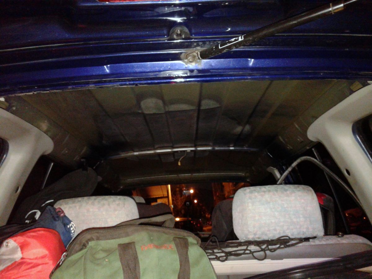

ξήλωμα ουρανού
όπως βλέπετε κατευθείαν λαμαρίνα χωρίς καθόλου μόνωση

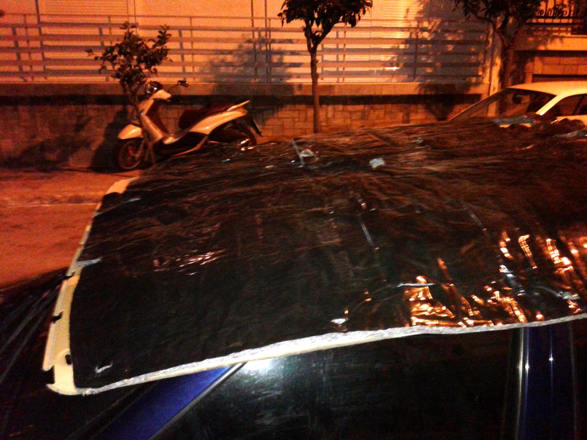

χάρτινος ουρανός

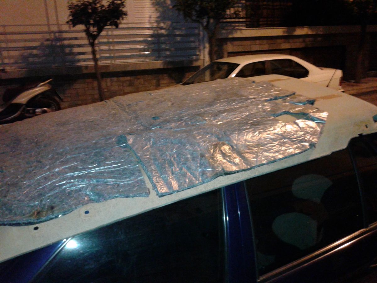

Ο κετσές από τη μια όψη
από την άλλη

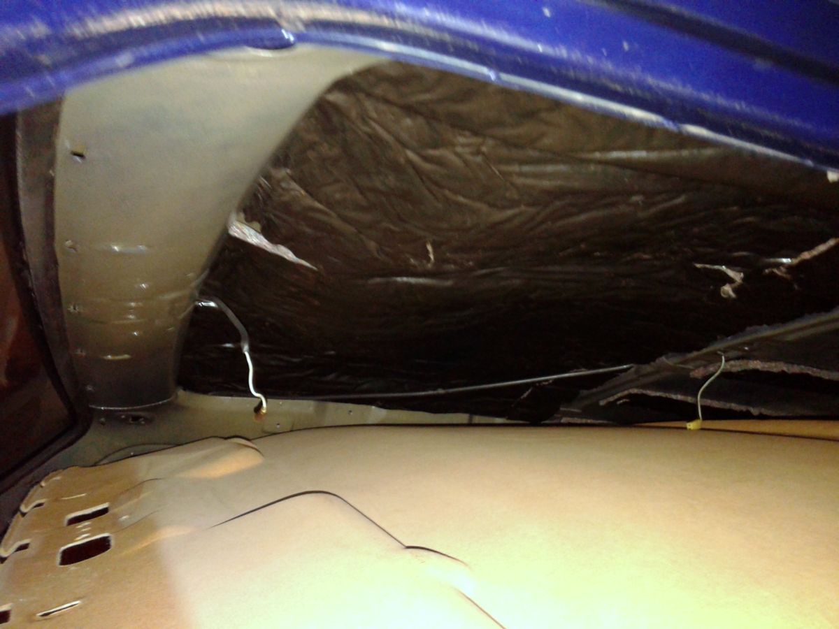

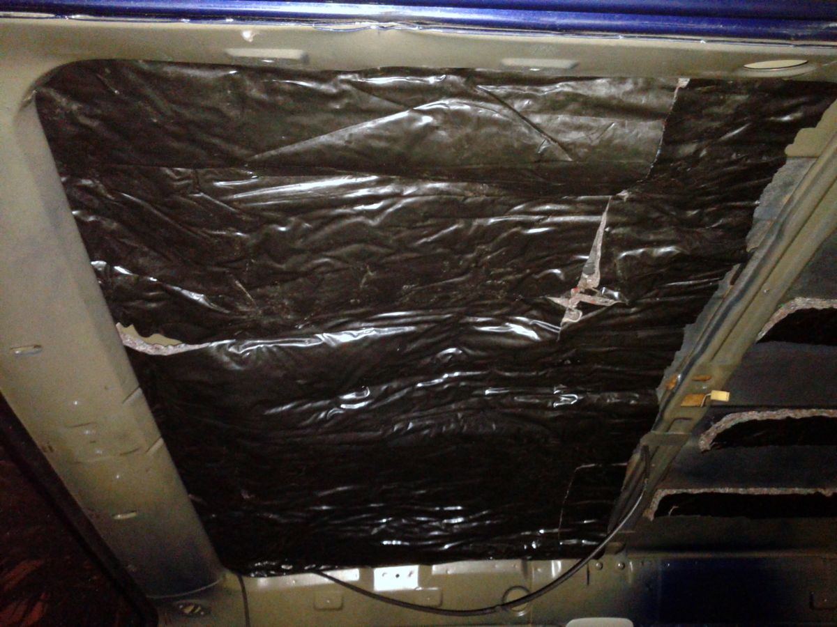

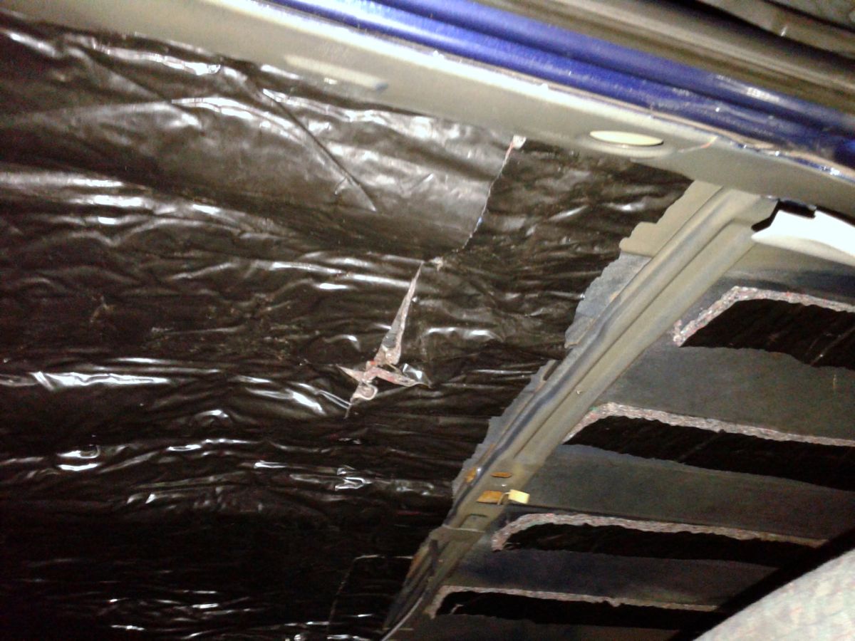

Η πρώτη σκέψη ήταν να τον κόψω επάνω στον ουρανό σύμφωνα με τα νερά του και τη μορφή του αλλά στο πίσω μέρος ακούμπαγε κατευθείαν στην λαμαρίνα χωρίς να αφήνει κενό για να χωρέσει ο κετσές, οπότε τον έκοψα σύμφωνα με την λαμαρίνα και έτσι γέμισαν τα κενά στα νεύρα.
γέμισα και τα κενά στα πλάγια

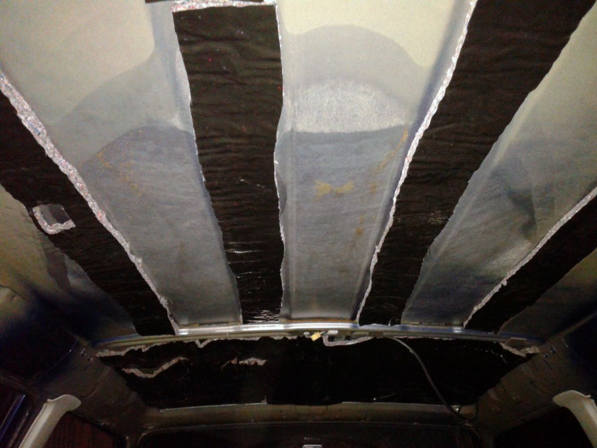

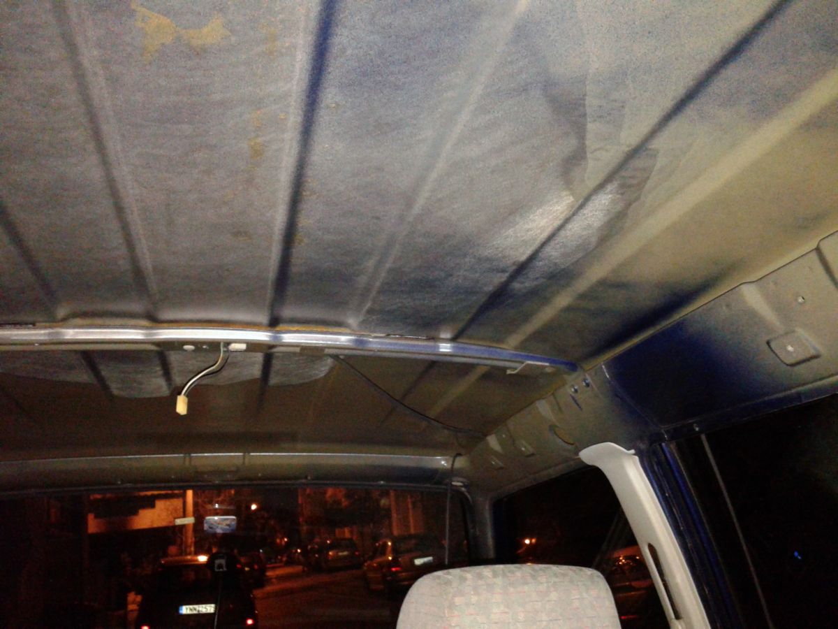

τοποθέτηση

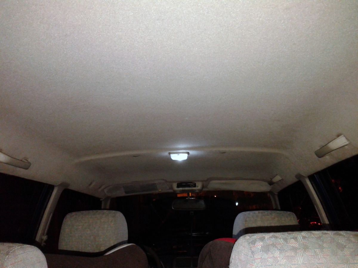

έτοιμο
Τα κομμάτια τα κόλλησα με βενζινόκολλα και πινέλο και μου πήρε κοντά στο 2ωρο όλη η εργασία.
Εντυπώσεις αύριο που θα το πάω βόλτα.

Re: ΜΟΝΩΣΗ ΟΥΡΑΝΟΥ
Δημοσίευσηαπό VEISIS » Κυρ Ιαν 10, 2016 11:23 am
Ωραίο φίλε μπράβο.
Τι υλικό έβαλες για μόνωση;

Δημοσίευσηαπό georgeke » Κυρ Ιαν 10, 2016 12:12 pm
Ωραια δουλεια.Δεν μπορει,κατι παραπανω θα κοβει το καλοκαιρι απο ζεστη.Μακαρι να μπορουσες να συγκρινεις θερμοκρασιες πριν και μετα τη μονωση.

Σιγουρα θα δεις διαφορα και μεγαλη ,,απλα αφησε κανα 2 μερες ψιλοανοικτα τα παραθυρα να φυγει η μυρωδια, :D
-Υγ,μα να μην εχουν τιποτα για μονωση;;;; απαραδεκτο!!!

Δημοσίευσηαπό triptec » Κυρ Ιαν 10, 2016 11:19 pm
Σας ευχαριστώ όλους για τα καλά σας λόγια, υπάρχει διαφορά και μάλιστα σήμερα που η μέρα ήταν βροχερή ήταν ότι έπρεπε για το τεστ, οι σταγόνες ακούγονται πλέον μόνο από το παρμπρίζ, έφυγε η κουτίλα και ο συντονισμός στις 3000rpm, είδα διαφορά στον ήχο το ηχοσυστήματος και στην θερμοκρασία του χώρου, και η λαμαρίνα στον ουρανό πλέον δεν κάνει τον ήχο του τενεκέ αλλά χοντρό ήχο.
