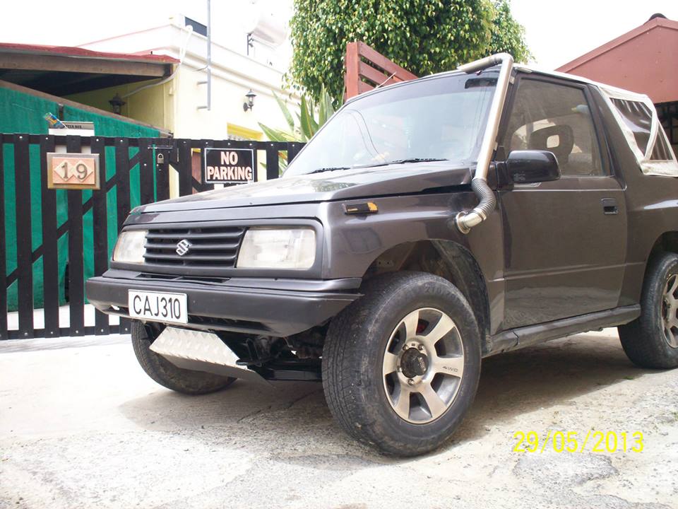

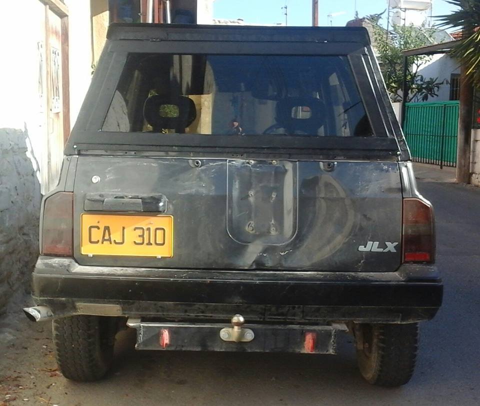

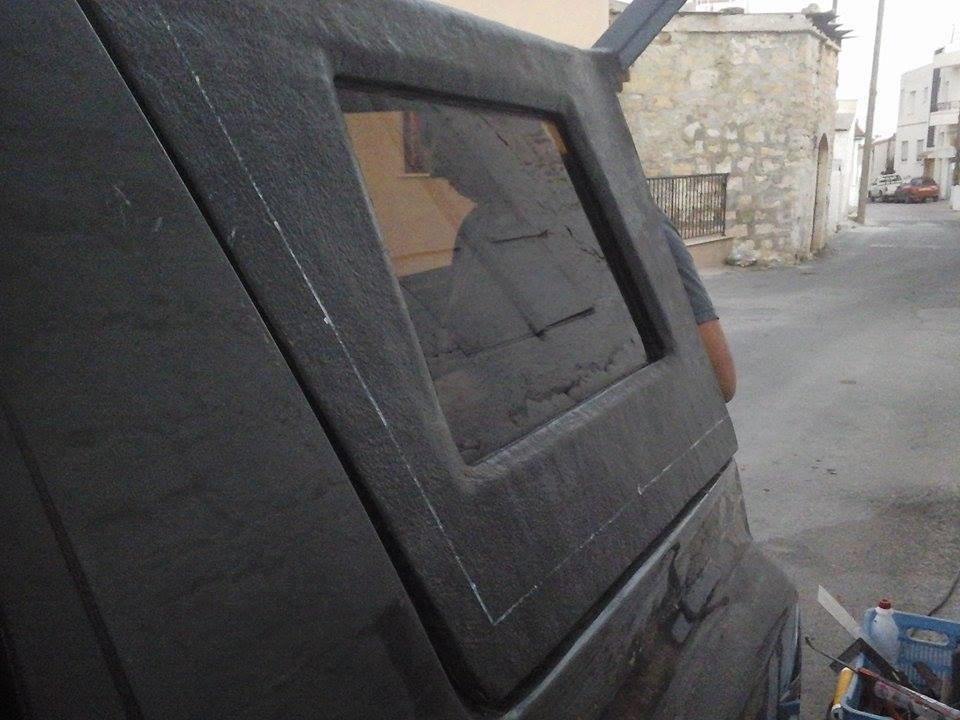

Καλησπερα οριστε και απο μενα μερικες πατεντες πανω στον παπου!ετος κατασκευης 88 πρωτη αδεια στην νησο 92,1600, 8ν !Πριν σχολιασετε αρνητικα η θετικα να πω οτι οι πατεντες γινανε με κρητηριο το οσο ποιο χαμηλο κοστος γινετε μιας και ανεργος και με οτι εγαλεια ειχα διαθεσιμα και ολες γιναν απο εμενα ερασητεχνικα και οχι απο επαγγελματιαΕικόναΕικόναΕικόνα πολυεστερικη καμπινα παχους 2,5 ποντων περιπου πολυ ποιο δυνατο σε σχεση με την λαμαρινα του αυτοκινητου για γερα βδωματα (στο μελλων και σχαρα)ΕικόναΕικόνα

οπως προειπα φιλοι οι πατεντες γινανε με κρητηριο το κοστος και την λειτουργικοτητα και οχι τοσο πολυ την ομορφια! (ελπιζω να μπουν τωρα οι φοτο)
πισω οψη καμπινας
και εδω η αφτοσχεδια καμπινα απο ξυλο και fiberglass με συνολικο παχος γυρο στους 3 ποντους ποιο γερη κατασκευη και απο την λαμαρινα του αυτοκινητου ετσι ωστε μελοντικα να βιδωθει πανω της σχαρα!

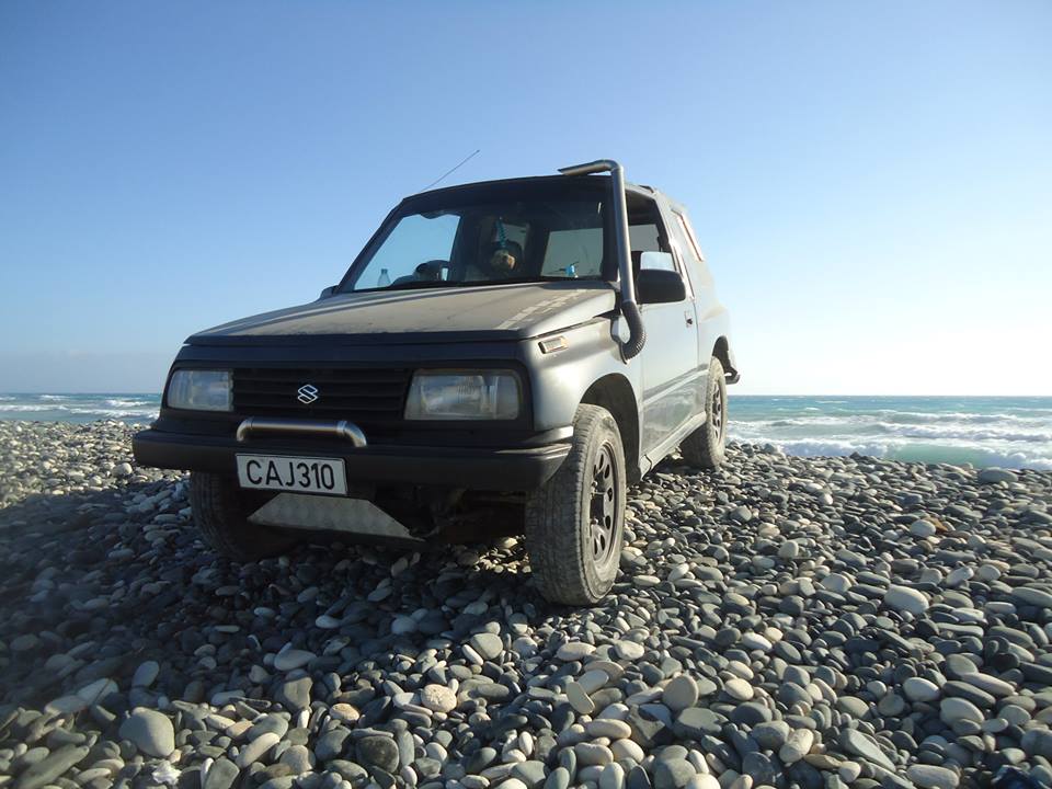

το μικρο ρολλμπαρακι ασορτι με το σνορκελ ποιο μεσα απο τον προφηλακτηρα για να μην εχουμε και θεμα με τροχαια
η δηκια μας ποδια και το δικο μας σνορκελ

βάλε τη ρεζέρβα στη θέση της να σπάσει η τετραγωνίλα..
αφού καίγεσαι για σχάρα έπρεπε με τα λ7 που χάλασες φτιάξεις την κουκούλα και κατασκευή για βάση σχάρας τώρα φαίνεται σαν κάτι παλιά ρουμάνικα 4χ4. Πάντως δείχνει στιβαρή κατασκευή και πρέπει να έπεσε πολύ δουλειά.

ΜΠΑΟΥ έγραψε:βάλε τη ρεζέρβα στη θέση της να σπάσει η τετραγωνίλα..
κιπ πατεντινγκ!!
Γεια σου φιλε μου !λεφτα δεν χαλασα καθολου εκτος απο το πλεξιγλας το φιμε 5μμ που εδωσα περιπου στα 60 ευρο αν δεν κανω λαθος ,την στιγμη που διαβαζω για 500αρες!δλδ νομιζω για 60 ευρο το χαρττοπ βγηκε αρκετα καλο και αν σκεφτεις οτι ολο αυτο εγεινε και χωρις καλουπι(τα υλικα τα ειχα απο μια τεχνιτη λιμνη που καναμε με τον παρεα σπιτι του και απο κατι αλλες δουλειες ) !παντος με μια αφτερ μαρκετ που την συγκρινα σε θεμα δυναμη απλα καμια μα καμια σχεση φυσικα!τωρα οσο για την ρεζερβα δυστηχως δεν μπορω να την βαλω πανω γιατι δεν θα ανοιγει ουτε η πισω πορτα ουτε το τζαμι !μεχρι φυσικα να την κανω καπως διαφορετικα οπως την ειχα στου 98 δλδ πορτα και τζαμι ανοιγουν μαζι ενιαια ,ετσι θα μπορεσω να εχω και την ρεζερβα!τα υλικα του χαρτ τοπ για οσους γνωριζουν ειναι 1χ300αρι 1χ600 ροβιν 2χ600 απο εξω και τα ιδια απο μεσα+16αρι αν θυμαμε πλακας οποτε οσοι ξερουν μηλαμε για τανκ! !οπως ειπα κρητηριο ηταν το κοστος και η λειτουργικοτητα οχι τοσο πολυ εμφανηση που αυτη πιστευω με μαυρα ζαντικα 7ich 50/50 αλλαγη σε ελατηρια -απορτισερ θα διορθωθει κατα πολυ!

Δημοσίευσηαπό vitbull » Τρί Σεπ 02, 2014 4:20 pm
Σ ευχαριστω φιλε να εκει ηταν το δυσκολο και η προκλιση ,το οτι δεν ειχα καποιο καλουπι!σαφως με καλουπι τα πραγματα ειναι πολυ ποιο ευκολα !επισεις ηταν και πολυ δυσκολο να ακολουθησεις πιστα τις γραμες του αυτοκινητου ειδηκα το πανω μερος ο ουρανος που ειναι σε κυκλικη φαση βεβαια με τοσο χοντρο ξυλο δεν μπορεις να το κανεις αυτο γιαυτο και αναγκαστικα να το κανω φλατ με μια μικρη αρνητικη κληση ωστε να φευγουν τα νερα τις βροχης πισω!Πλεονεκτηματα που κερδισα?Το αμαξι εγεινε πολυ πολυ ποιο αθορυβο εσωτερικα ,ποιο αεροδυναμικο,δεν εχεις αυτην την βρομα των καυσαεριων να γεμιζουν την καμπινα στο ρελαντι ,,ποιο αδιαβροχο,και προπαντων ποιο ασφαλες το εσωτερικο!πριν πηγενα για κανα ψαρεμα και κυνηγι και ειχα των φοβο να μη με κλεψουν πραγματα που ειχα μεσα τωρα πια δεν υπαρχει αυτος ο φοβος της κουκουλας!θελει λιγο βελτιωσει στο χρωμα αλλα στο μελλων
