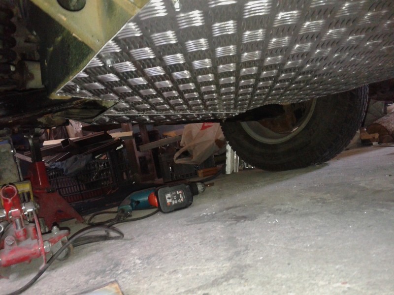

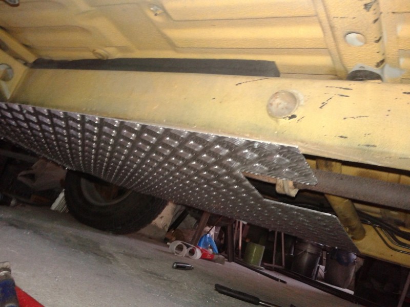

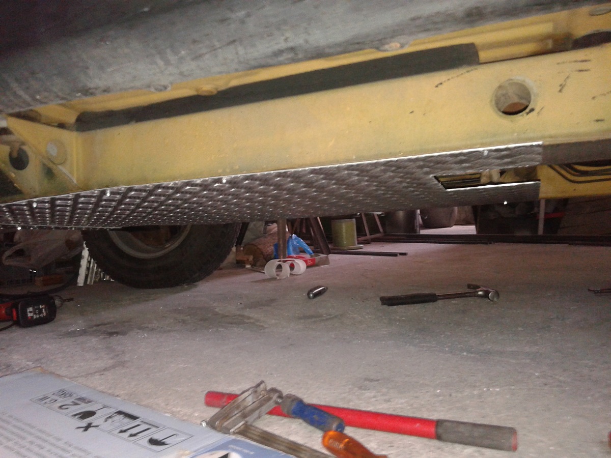

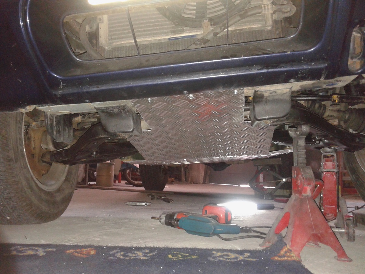

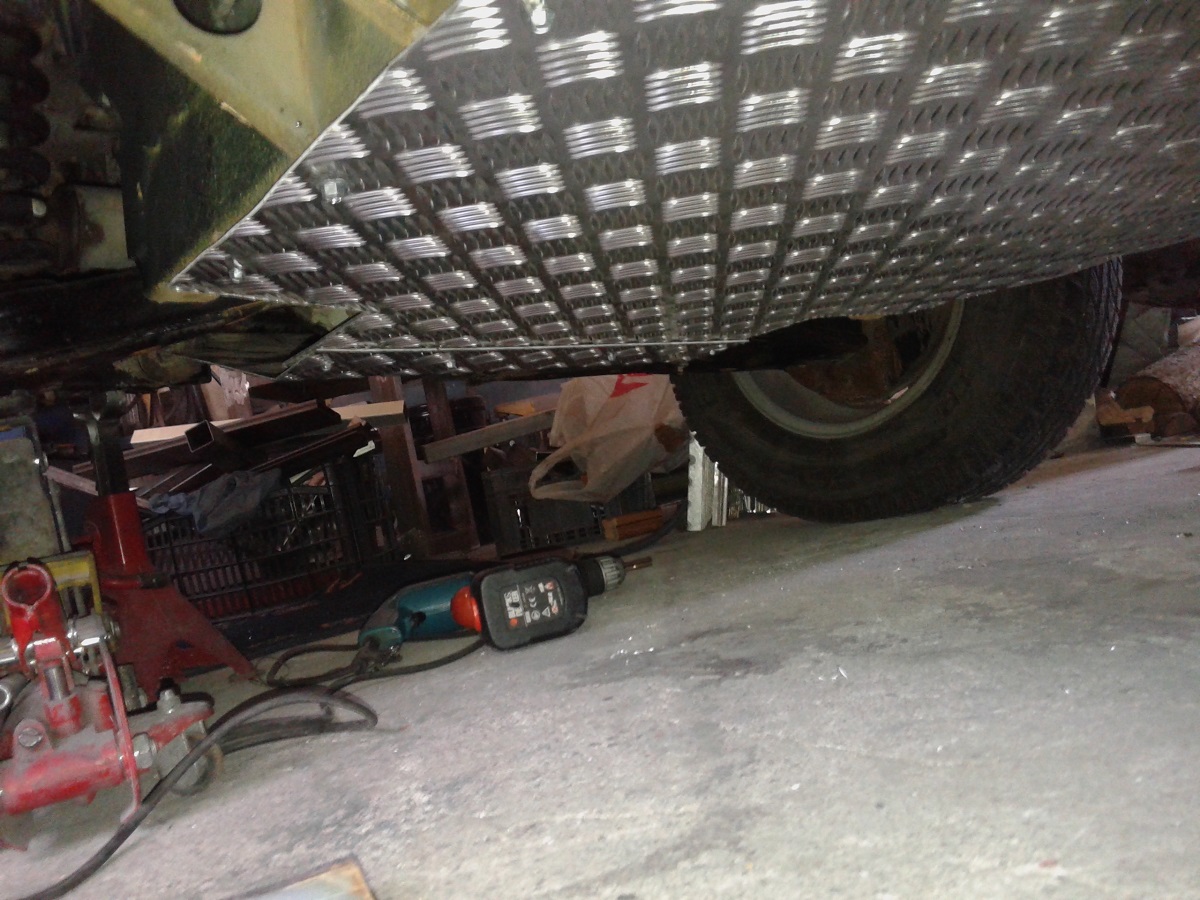

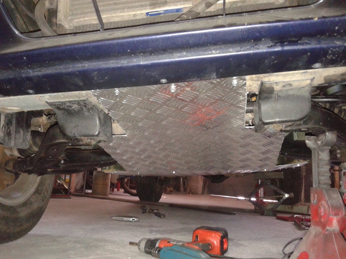

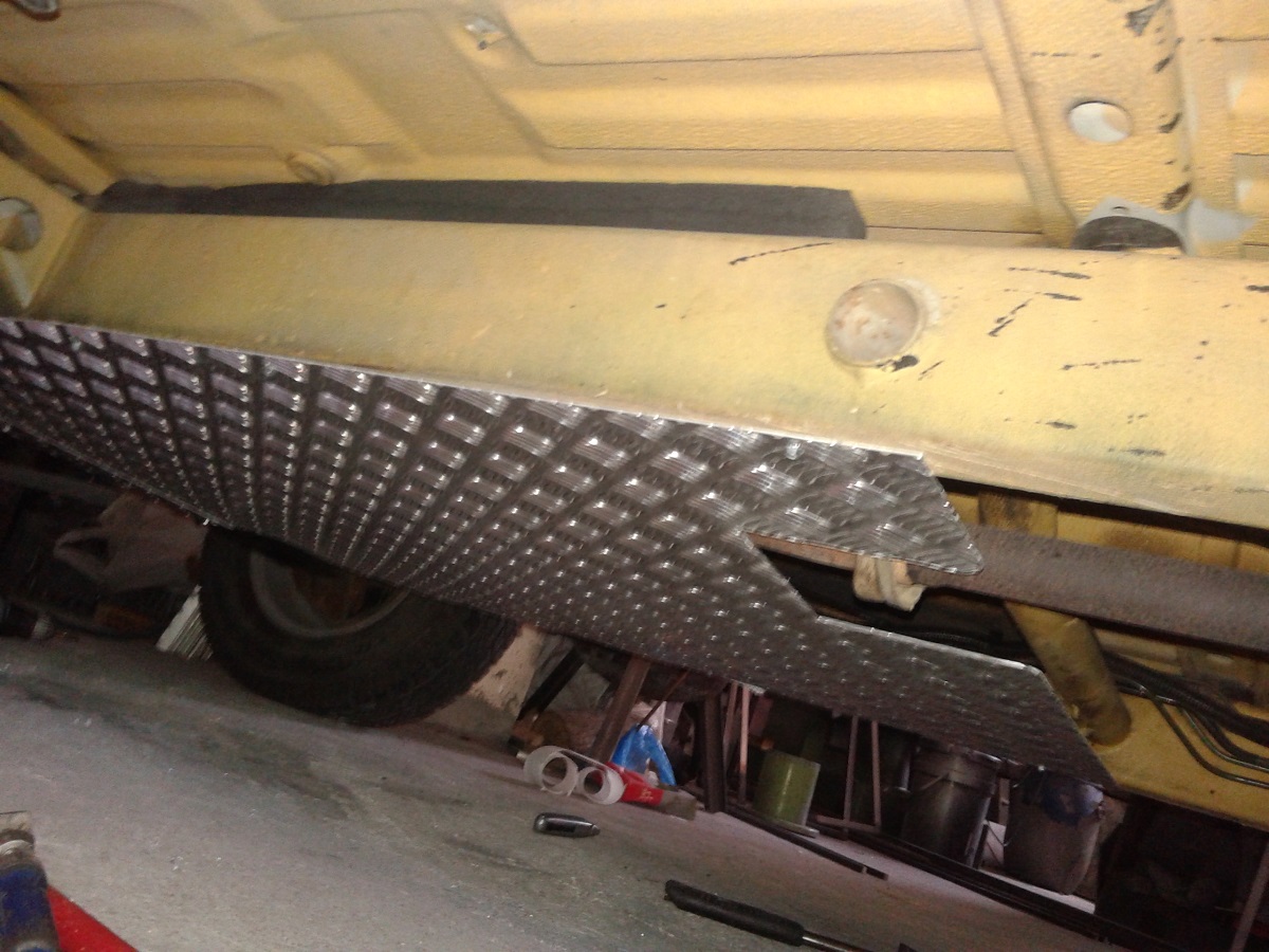

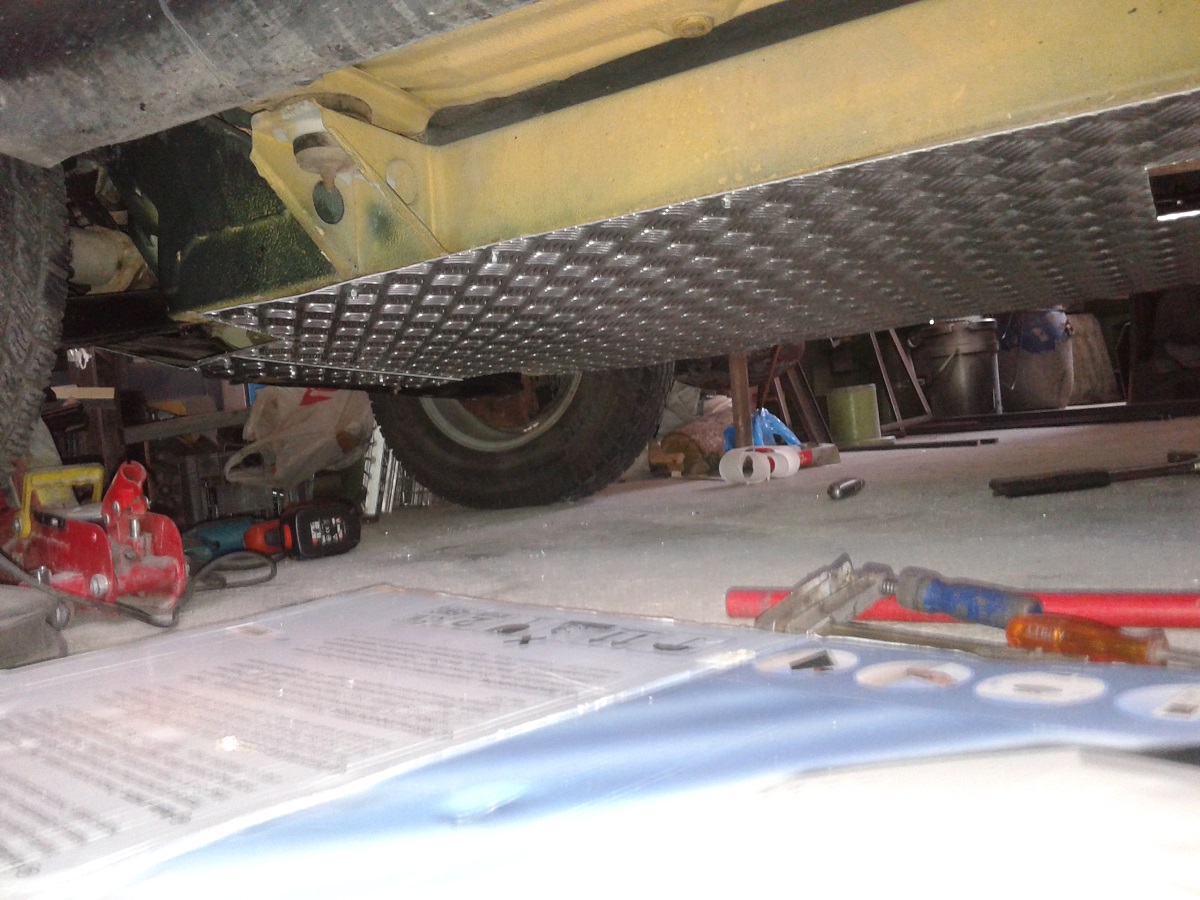

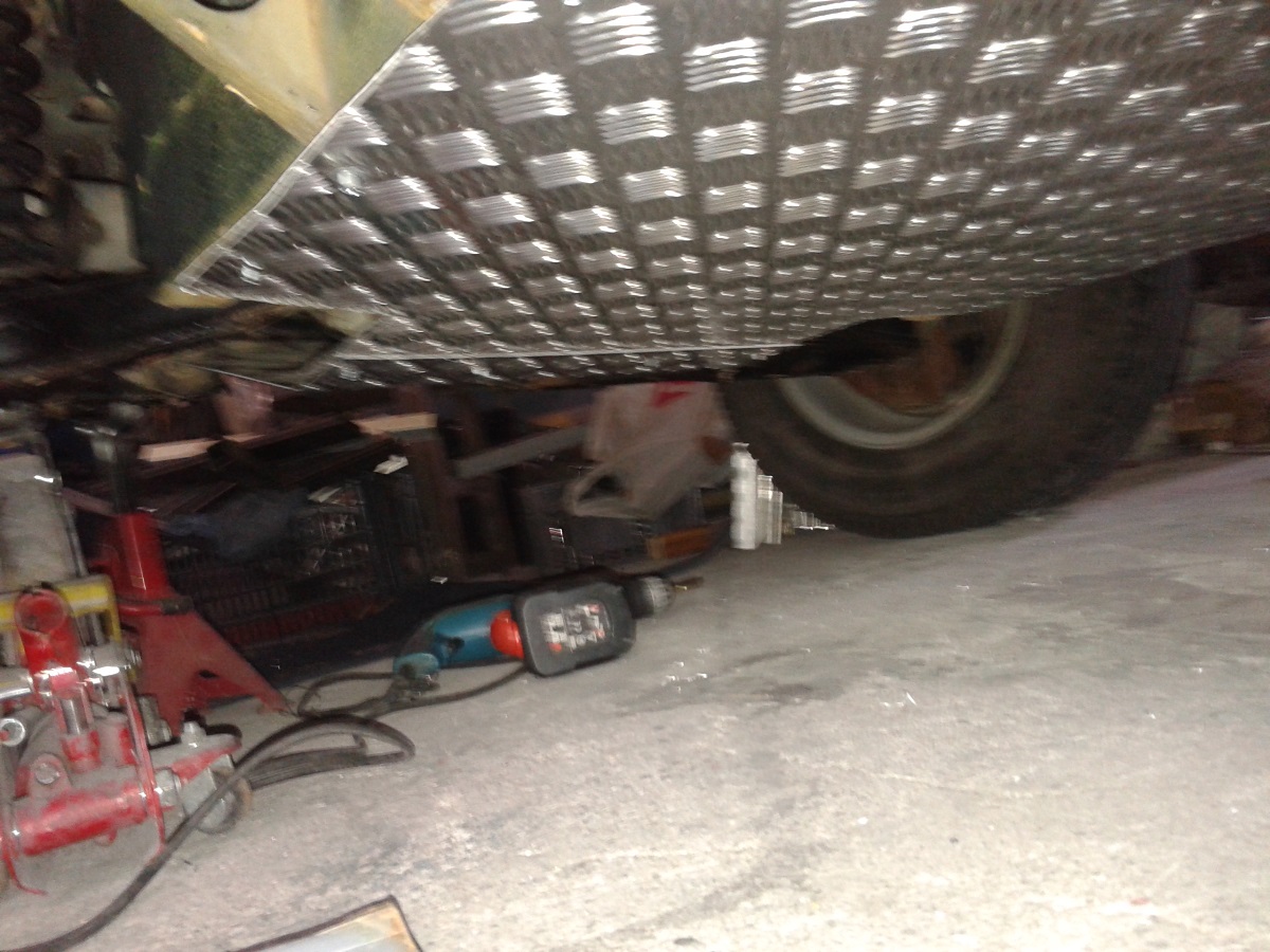

Δημοσίευσηαπό dakoss » Κυρ Ιουν 15, 2014 1:44 pm
Και συνεχιζουμε...
βαλαμε και τις ποδιτσες μας με εναν διαφορετικο τροπο προτιμησα να καλυψω ολο το κατω μερος απο το να φτιαξω 2 ξεχωριστες λαμαρινες
ελπιζω να επραξα σωστα ...
το παχος δεν το ηθελα ιδιαιτερα παχυ οπως βαζουν οι περισσοτεροι (δηλ.5-6mm)γιατι δεν παω σε σκληρα off road και να στραβωσει την βγαζω και την ισιωνω αλουμινιο ειναι ουτος η αλλως
Παχος μπακλαβαδωτης λαμαρινας 2,5mm + το κριθαρακι (οποτε ειμαστε περιπου στα 3mm σε συνολο)

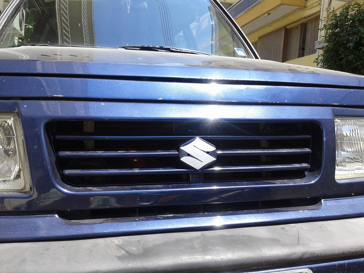

Επειδη εχασα καπου στο δρομο το σημα εφτιαξα αυτοκολλητο και το εβαλα μονο που πρεπει να καλυψω τις τρυπες γιατι δεν μου αρεσει καθολου το αποτελεσμα αλλα το σηματακι..... τα σπαει....... μου αρεσει πολυ περρισοτερο απο το μαμα

Δημοσίευσηαπό panoshm » Κυρ Ιουν 15, 2014 3:59 pm
Ωραίος :D
Οι βίδες στήριξης στα πλαϊνά πλαίσια του σασί, βιδώθηκαν σε έτοιμες βόλτες που προυπήρχαν στο σασί?
