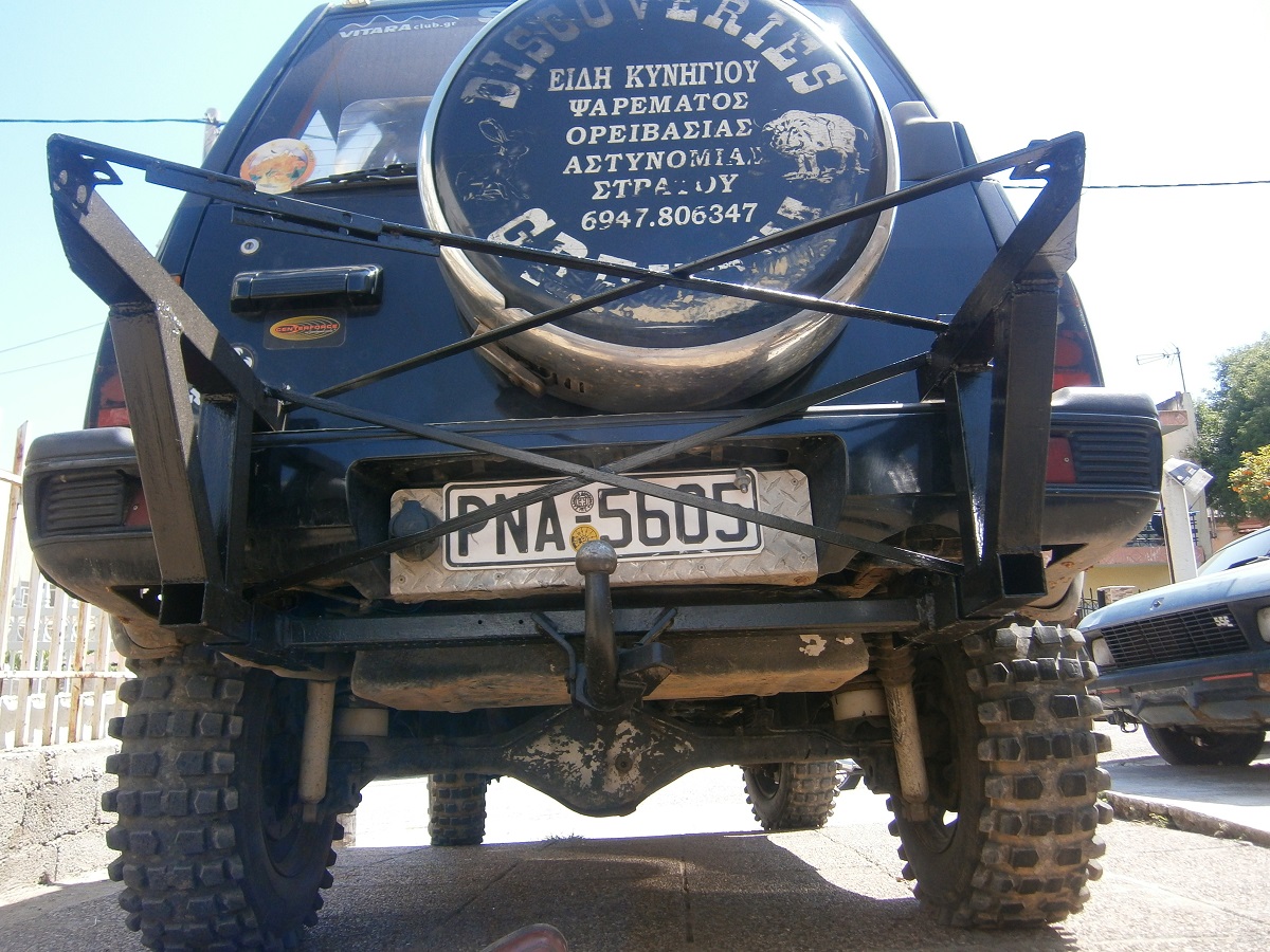

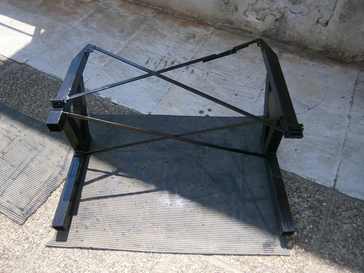

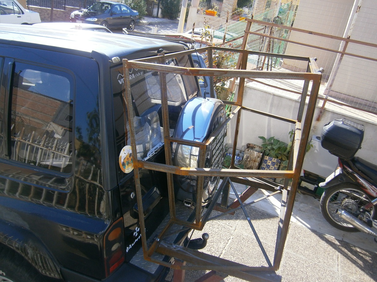

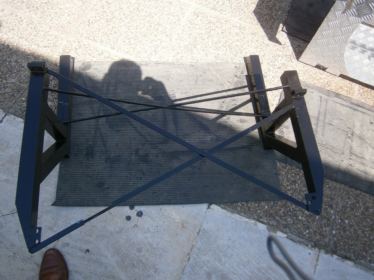

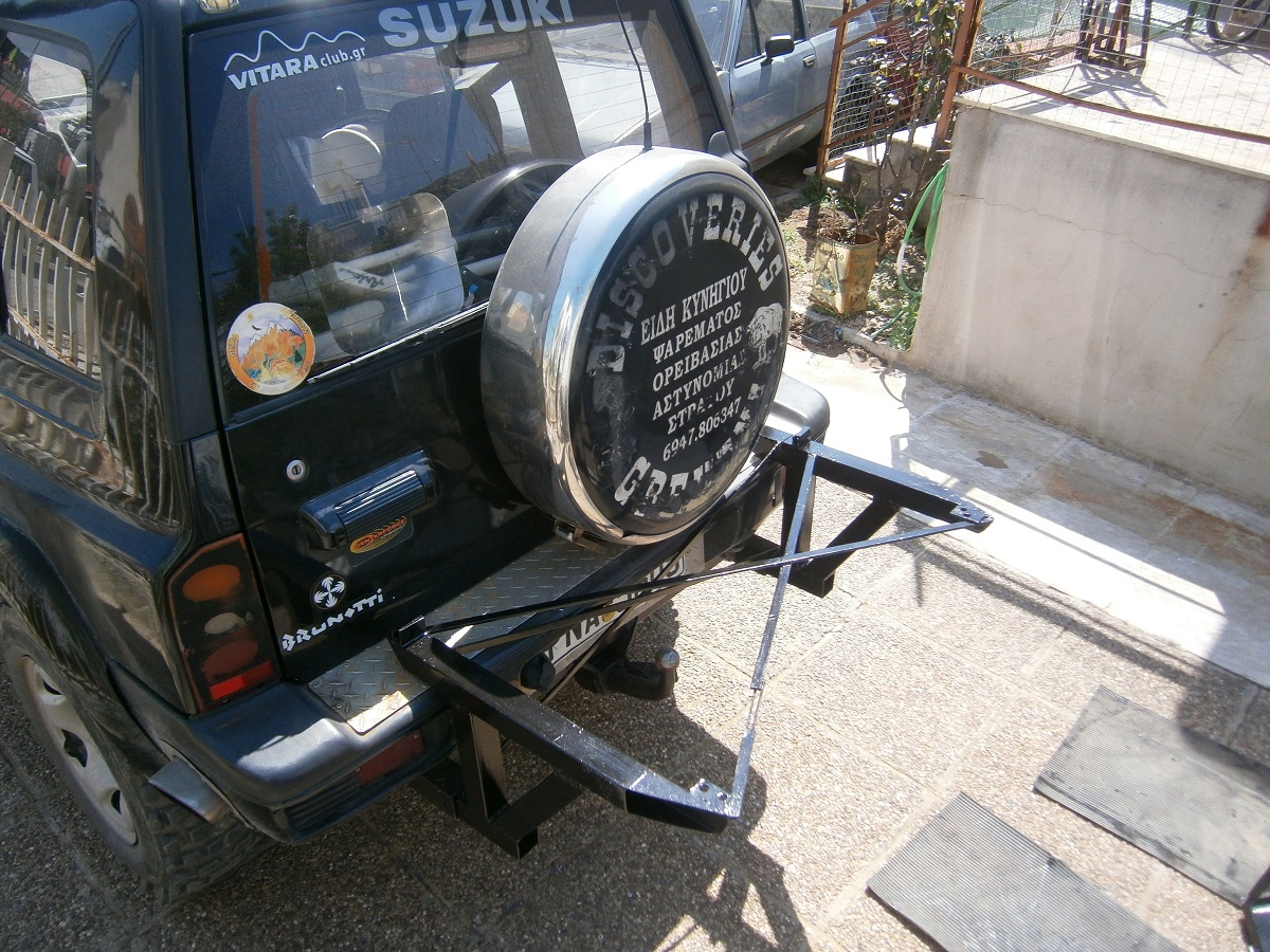

Η κατασκευή αποτελείται από δύο μέρη.το πρώτο είναι η βάση,και το δεύτερο είναι το κουτί
Αυτή είναι η βάση και είναι από κοιλοδοκό 50χ50 και θυληκώνει σε κοιλοδοκό 60χ60,που είναι βιδωμένος πάνω στό σασί.
Οι κοιλοδοκοί δένονται μεταξύ τους χιαστή με λαμάκι των 5 χ.λ δια την σταθερότητα του όλου συστήματος
Οι προδιαγραφές είναι τέτοιες που να μπορεί το όχημα να κάνει και έλξη:μπαγαζιέρα,τρέιλερ,τροχόσπιτο.

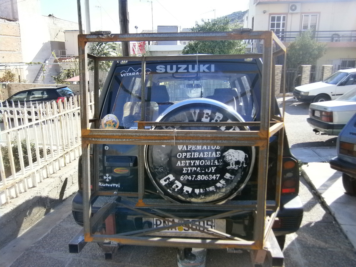

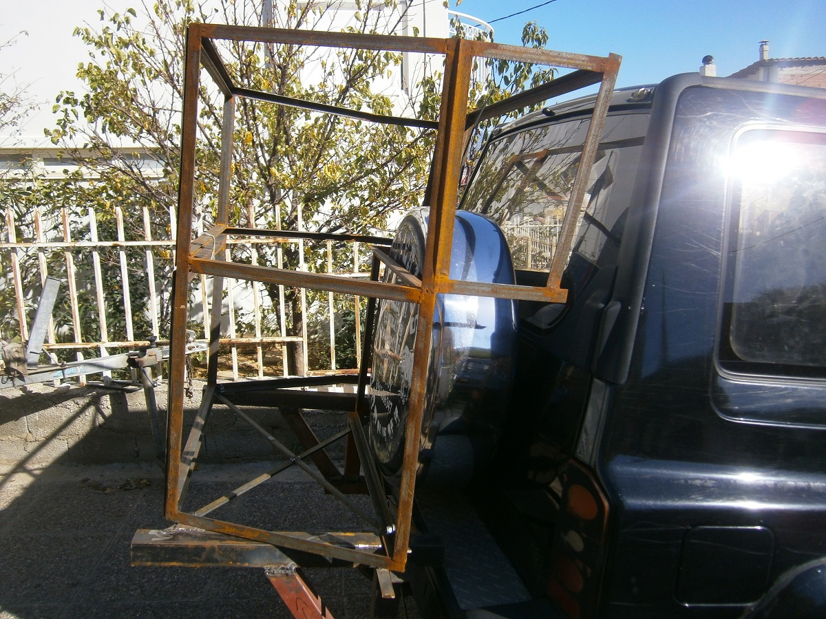

Και ιδού ο σκελετός ηλεκτροκολημένος και ακατέργαστος
Ο οποίος αποτελείται απο γωνίτσα 2.5 χ 2.5 χ 0.5
Οι εφαπτώμενη πλευρά με το όχημα είναι προσαρμοσμένη με τις ιδιομορφίες που έχει το όχημα πχ.ρεζέρβα,προφυλακτήρας κ.λ.

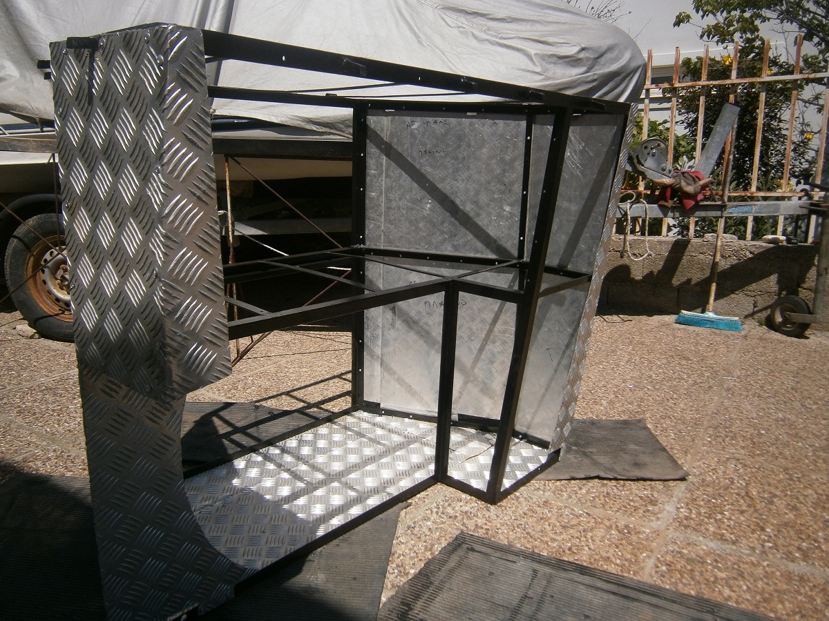

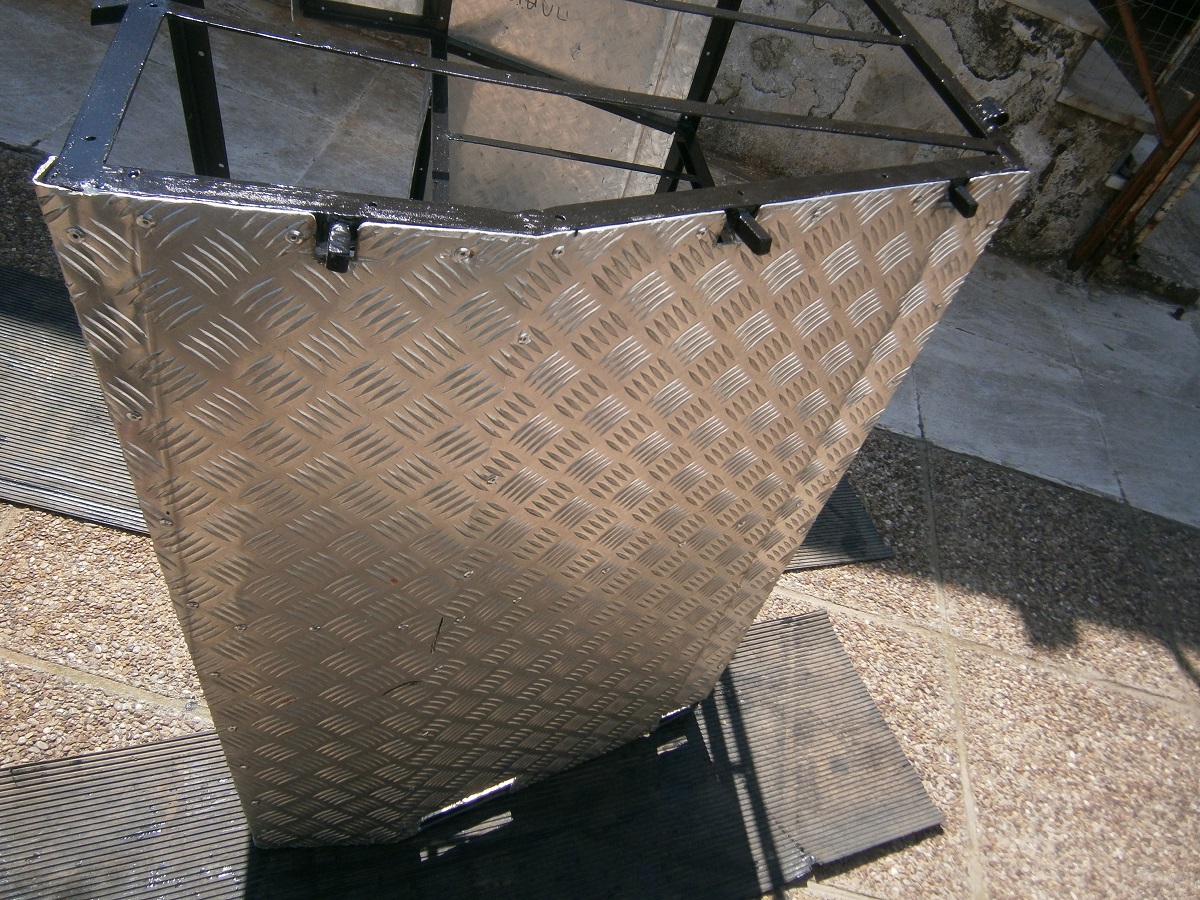

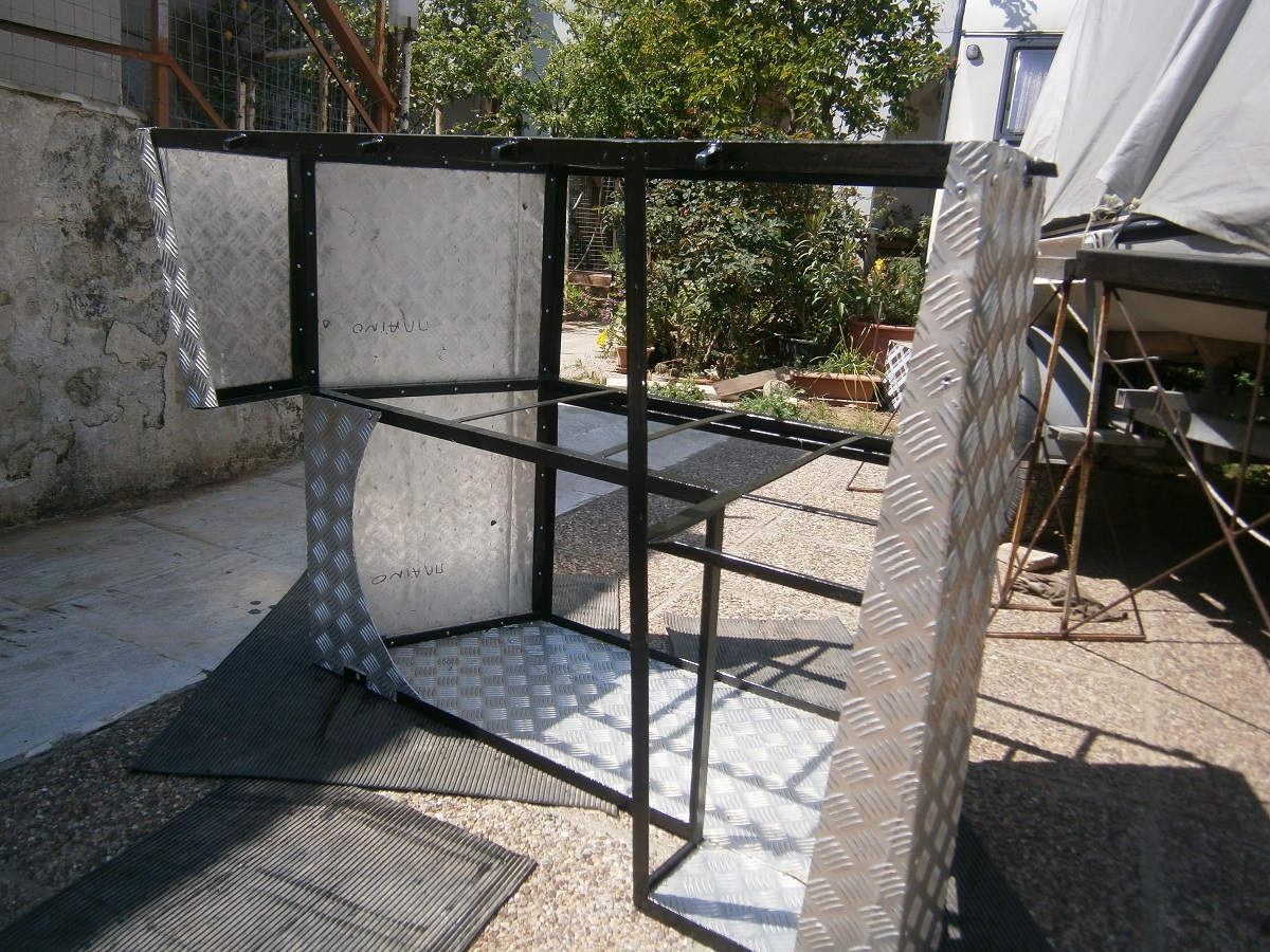

Και πάμε στην τοιχοποιία:λαμαρίνα αλουμινίου μπακλαβαδωτή,σιλικόνη παντού όπου εφάπτεται η λαμαρίνα με την γωνίτσα
Πιασμένη με πριτσίνια 5χ 2.5 ΤΑ ΥΠΟΛΟΙΠΑ ΑΥΡΙΟ ΓΙΑΤΙ ΠΕΦΤΩ ΚΑΤΩ ΑΠΟ ΤΗΝ ΝΥΣΤΑ. αντε να βαλω αλλη μια
Παρέλειψα να γράψω οτι η κατασκευή ειναι διώροφη
