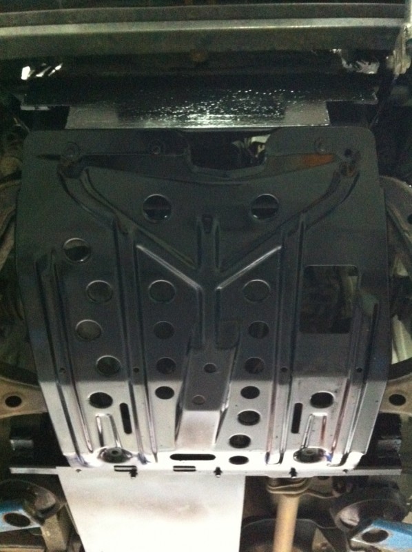

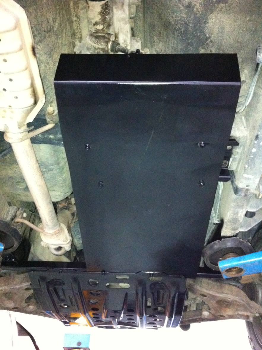

Ειπα σιγα σιγα επειτα απο ωρες μελετης στο forum να ξεκινησω να βαζω μικρα πραγματακια στο βιταρακι(under budget παντα...).Οποτε αρχιζω με τις ποδιες. Επειδη ομως δεν εβρισκα ουτε cm αλουμινιου 5mm στη Ροδο,εστειλα και σκαριφημα (ας πουμε blueprint) σε εταιρεια εις τας Αθηνας για να μου κοψει αλουμινιο και να το στραντζαρω εγω-τα σχεδια τα ''δανειστικα'' απο το φορουμ.Ομως επειτα απο mail,τηλ. κλπ με συνεδεσαν με ο,τι ειχαν ευχαριστηση, ημουν ετοιμος να παω σε ετοιμες του εμποριου,-οποτε λεω παει το terratrip και για αυτον το μηνα,στο junkyard του φαναρτζη μου βρηκαμε τυχαια μια αγνωστου προελευσης και ταυτοτητας (τουλαχιστον για μενα) ποδιας,η οποια μου φαινεται εκατσε μια χαρα.Οι φωτος ειναι απο κινητο οποτε η ποιοτητα δεν ειναι κι η καλυτερη....

Αφού τελικά έκανες την δουλειά σου, μια χαρά σε κόβω :D
Κοίτα μόνο να είναι καλά στερεωμένες, μην σου γίνουν "άγκυρα" πουθενά σε κανά χωσίδι ;-)
Πάμε για το terratrip επομένως? :whistle: 8)

Ευχαριστω παιδες ,η μετωπη ειναι συγκολλημενη με Argon και το πισω μερος της μπροστινης ποδιας ειναι βιδωμενο σε γαλβανιζε σωληνα συγκολλημενο με το σασι,σαν αναποδη ...μπαρα θολων ας πουμε.Και κατι που ξεχασα,επειδη πρεπει να ευχαριστουμε και τους ανθρωπους που μας βοηθουν,γιατι κακα τα ψεματα, αν δεν πιανουν τα δικα σου χερακια ειναι μανουρα για ενα συνεργειο να κατσει να ασχοληθει,η ολη εργασια εγινε απο το Μιχαλη Πασσαρη στο συνεργειο J.Passaris Auto Gas ,στην Κρεμαστη της Ροδου.Thanks Mike! :clap:

Από ομορφιά είναι μία χαρά :!: Από αντοχή τί λέει :?: Μου φαίνεται λίγο λεπτή :think:

Πολυ ομορφη αλλα και εμανα λεπτη με φενεται τι παχος εχει; :think:

Το πόσες φορές σέρνεται η ποδιά στο χώμα δεν λέγεται, με τόσες τρύπες θα στομώνει στο 1ο χλμ. λάσπης :idea:
Θα ήθελα κι εγώ να μας πεις το πάχος της
Καλορίζικες όπως και να΄ναι ;-)

Χμμμμ....Αυτο με τις τρυπες δεν το ειχα σκεφτει,νομιζα οτι με τοσες τρυπες θα ξεπλενεται και ευκολα.... :mrgreen: Τωρα το παχος δεν το μετρησα γιατι τ΄αμαξι ειναι ακομα στο συνεργειο για να περασω πυρους ασφαλειας στο καπο.Αλλα με τοσες νευρωσεις που ειχε εκ γενετης, η ποδια ειναι κουτσουρο,...θα δειξει.Αλλωστε η δικια μου αρχικη ιδεα ηταν για προστασια απο εκτινασσομενες τσακμακοπετρες περισσοτερο ,μην φανταστειτε οτι τρωω τα βουνα με τη μια ροδα στον αερα :-) Λετε να κλεισω μερικες τρυπες?

Η ποδιά είναι σιδερένια, άρα και βαριά, επομένως το λεπτό πάχος είναι απαραίτητο.... Εξού και τα νεύρα που έχει, κάτι που ΔΕΝ μπορείς ΔΥΣΤΥΧΩΣ να έχεις στις handmade ποδιές....
Οι τρύπες το πολύ πολύ να σε "ωθούν" σε καλύτερο πλύσιμο κάθε φορά :whistle: Το μόνο πρόβλημα για εμένα με τις τρύπες είναι ότι έχεις μεγαλύτερες πιθανότητες να σκαλώσει κανένα κλαδί, ή στη χειρότερη καμιά γωνία από βράχο, που αυτό μπορεί και να σε ακινητοποιήσει..... extreme βέβαια, αλλά η πιθανότητα πάντα υπάρχει :idea:

Θανάση η υπάρχουσα εμπειρία μου λέει ότι θα πρέπει να αφήσεις 4-5 τρύπες σε κάθε ποδιά, κοίτα να είναι μοιρασμένες μπρος-πίσω όμως ;-)
