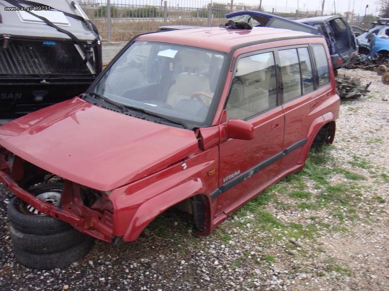

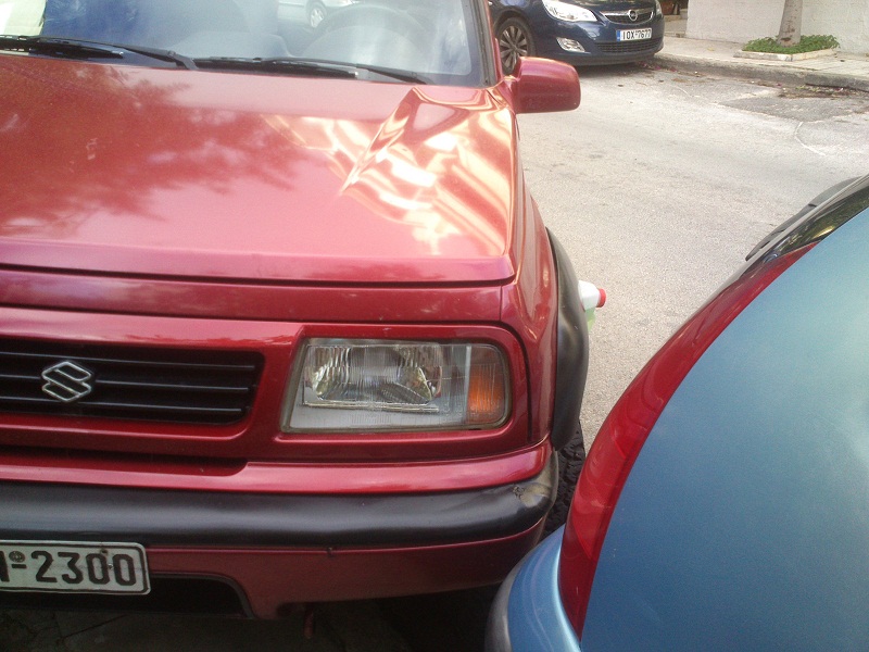

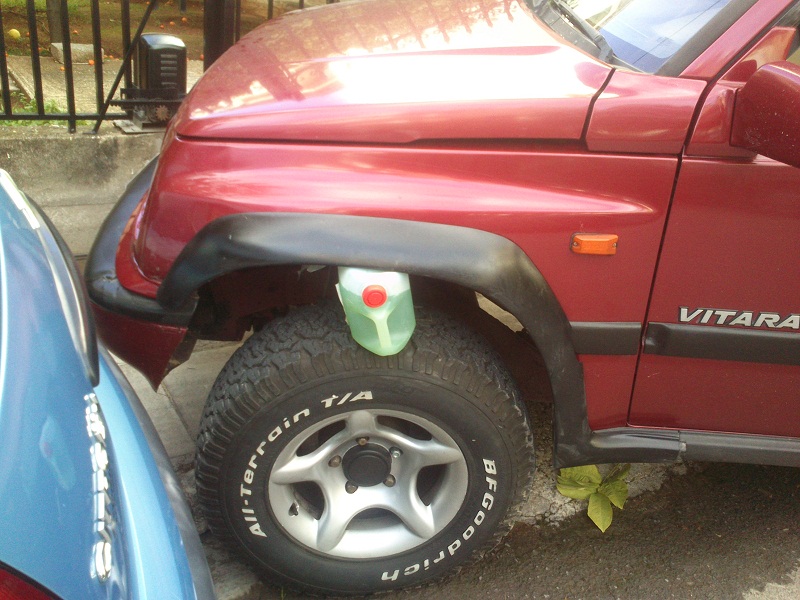

Μετα απο πολυ ψαξιμο,και στο δρομο αλλα και στο δυαδικτιο.Και μην βρισκοντας πουθενα τα συγκεκριμενα..
Αποφασισα να κατασκευασω αντιγραφο απο την ελβετικη/γερμανικη εκδοση.
που ειναι το παρακατω..

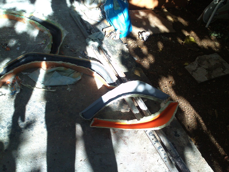

Μετα απο αρκετες ωρες στην αποθηκη μου,και μετα απο τρελη μαστουρα !! (απο τη μυρωδια του πολυεστερα).
Και αρκετα προσεκτικη δουλεια,τα καλουπια ειναι ετοιμα!
Ευχαριστω τα παιδια- Νικο& Βικυ 4wheelershouse.gr αλλη μια φορα,που δεχτηκαν να μου δανεισουν τα..φρυδια τους!
και να τους διαλυσω για μια εβδομαδα τ αμαξι τους!
Παρακατω μια πρωτη ''προβα'' με τα ΠΡΩΤΟΤΥΠΑ,και βουρ για αργασια στην αποθηκη!!!
Να προσθεσω οτι το κοστος ολων των υλικων το 2013,ειναι αρκετα μεγαλο,μιας και ο πολυεστερας εχει ανεβει η τιμη του λες και ειναι χρυσος!!
''προβα'' με πρωτοτυπο.

Δημοσίευσηαπό pergam » Παρ Νοέμ 29, 2013 12:55 am
Ωπα παιδια!! πιο αποτελεσμα?? το πρωτοτυπο ειναι στις παραπανω φοτο!! δηλαδη αυτο που αντεγραψα!!
απο το καλουπι δεν βγηκε ακομα το.. ''προιον''!!
α ολα πανε καλα,θα βγει σαν και το παραπανω.

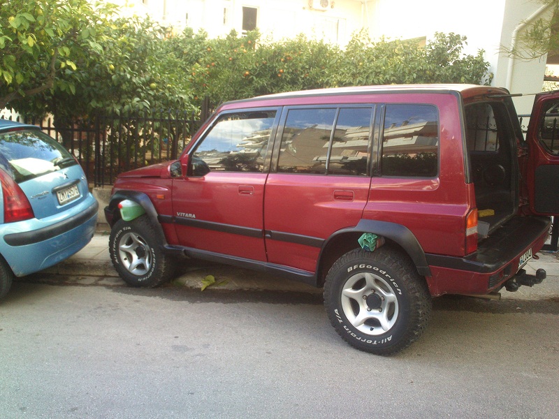

ασχετο αλλα ωραια ζαντολαστιχακια... :wink: :mrgreen:

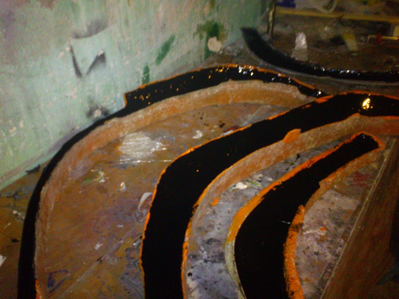

Δημοσίευσηαπό pergam » Παρ Νοέμ 29, 2013 8:44 pm
To εργο προχωρησε και σημερα..Αφου εκανα αλλη μια καταθεση στον Ανδρεου για υλικα,
εγινε το κερωμα-γυαλισμα καλουπιων και γεμισμα πρωτο χερι με μαυρο gelcoat.
Στην φοτο παρακατω ξεχωριζει το πορτοκαλι καλουπι.
Το επομενο βημα σε 8 ωρες για να τραβηξει το gelcoat,δηλαδη,αυριο παλυ!! :drool:
