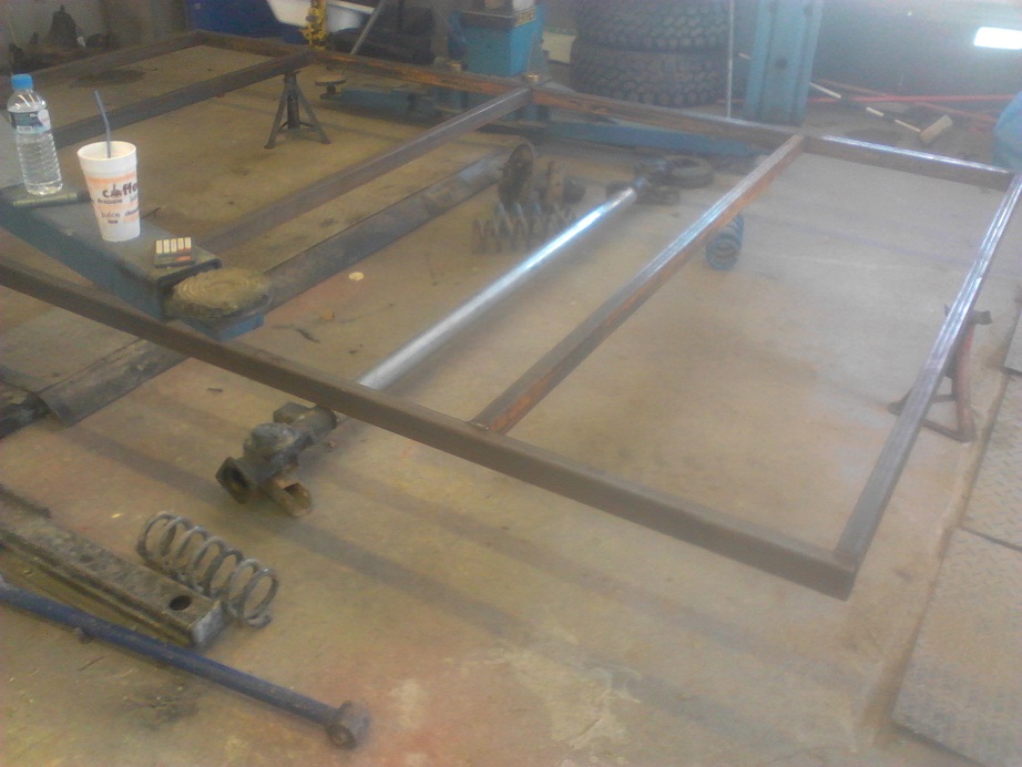

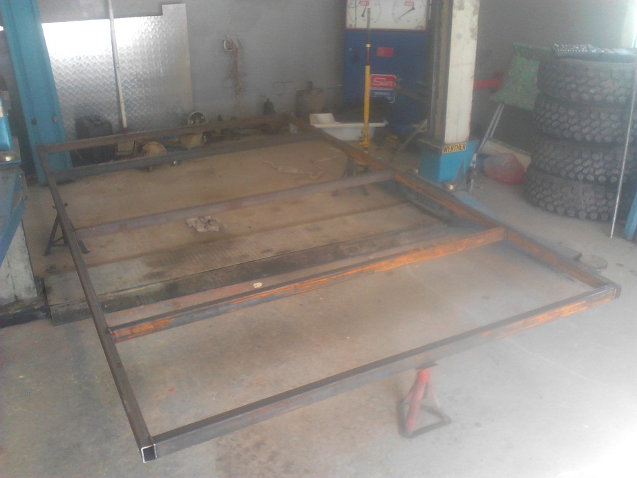

εδω και πολυ καιρο με απασχολουσε το θεμα της μετακινησης του αμαξιου για τους αγωνες...
(μην μου πειτε για νομιμοτητα κτλ...τα ξερω) :D
ετσι αποφασισα-πηρα αποφαση(γιατι βαριομουνα)να το φτιαξω για να ειμαι ετοιμος τον απριλιο στο wild terrain της πατρας ;-)
ξεκινησα με το πλαισιο...
για αξονες θα μπουν 2 απο σαμουραι με λιγο αλλαγμενο τον κεντρικο σωληνα :D
για το πλαισιο χρησιμοποιησα κοιλοδοκο ενυσχημενο 60χ40χ4 ....
