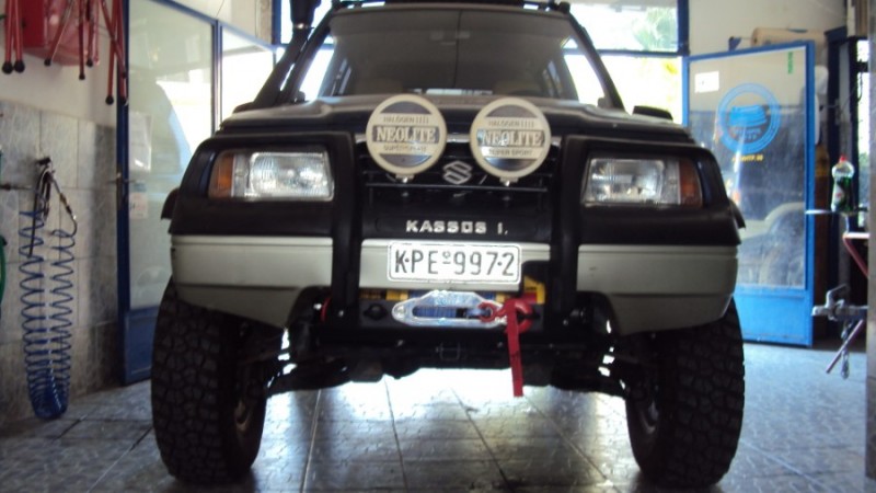

Σκεφτομαι να τοποθετησω στον προφυλακτηρα μου 2 προβολακια ,και σκεφτομαι πως βιδωνοντε,επειδη δεν βλεπω κατι αλλο εκτος απο την τραβερσα του προφυλακτηρα απο μεσα.
Οι βιδες απο τα προβολακια ειναι το πολυ 10 ποντους,θα περασουν διαμπερες την τραβερσα? ειναι κανενα σημειο κουφιο και αν δινει χερι ωστε να μπορω να βιδωσω? η πρεπει να βγαλω τον προφυλακτηρα? οταν λοιπον τα βιδωσω,θα πρεπει να βαλω καποιο πλακακι αναμεσα σε προφυλακκτιρα και τραβερσα ωστε με το βιδωμα να μην κανει βαθουλωμα ο προφυλακτητας επειδι απ οτι καταλαβαινω σιγουρα πρεπει να υπαρχει καποιο κενο αναμεσα,το πολυ 1-2 ποντους ? :think:

Για ποιο σημειο του προφυλακτηρα μιλας? Το δικο μου φορουσε οταν το πηρα πανω απο τον προφυλακτηρα στη μεση(μπροστα απο τη γριλια)
Εβγαιναν 2 ισια λαμακια τα οποια ειχαν τρυπα μπρος και πισω. Ειχε βαλει μακρυτερες βιδες και τα ειχε βιδωσει στην τραβερσα μαζι με τον προφυλακτηρα. Και στην μπροστα τρυπα βιδωναν οι προβολεις

ακριβωσ εμπρος στην γριλια θελω να τα βαλω.

Βγαλε τη γριλια και μετρησε ποσο μακρια λαμακια θελεις απο τις βιδες μεχρι εξω. Φτιαξε τα λαμακια αναλογος(τα δικα μου ειναι γυρω στους 12 ποντους μακρος 5mm παχος και 3 ποντους φαρδος) Η πισω τρυπα ειναι οβαλ. Βγαλε τις 2 μεσεες βιδες που κραταν τον προφυλακτηρα βαλε μακρυτερες και βιδωσε τα εκει. Και πανω σε αυτα τους προβολεις. Το παχος ειναι αναλογος το κενο που εχει ο προφυκτηρα με τη γρυλια.
Υ.Γ: στο δικο σου που εχει διαφορετικη γριλια τα λαμακια μπορει να χρειαστε να ειναι κοντυτερα.

....ναι εχεις δικιο,απλα δειχνω τις βιδες που εχουν οι δικοι μου ειναι αυτες....
ακριβως αυτοι ειναι απλα σε διαμετρο 16

κοιταξε,ειναι πολυ απλο,απλα θελω να τουσ βαλω ακριβως στην γριλια πανω στον προφυλακτηρα,δηλαδη μπροστα απο την γριλια που εισερχετε ο αερασ για το ψυγειο,δεν νομιζο πως υπαρχει καποιο αλλο μερος.

Δημοσίευσηαπό giannisV6 » Πέμ Φεβ 02, 2012 11:59 am
sorry που εκλεψα την φοτο,οπως εδω δηλαδη απλα κατευθειαν πανω στον προφυλακτηρα,χωρις pull bar αφου δεν εχω.

είναι πανέυκολο βγάζεις όλο τον προφηλακτήρα μαζί με την τραβέρσα απο 4 βίδες στο σασί 2 δεξιά και 2 αριστερά .φαίνονται αν κοιτάξεις μεσα στους θόλους το πλαστίκό απο την τραβέρσα δεν έχει απόσταση θα το δείς και μόνος σου... :wink:

βγαζεις προφυλακτηρα,μετρας στην τραβερσα τις τρυπες που εχει πανω,σημαδευεις στον προφυλακτηρα και τρυπας.χερι σου δινει οριακο.ετσι το κανα εγω.

αναγκαστικα δλδ πρεπει να ξηλωσω τον προφυλακτηρα..... :?
μαλιστα,οποτε ξεκιναμε και βλεπουμε,ευχαριστω.
