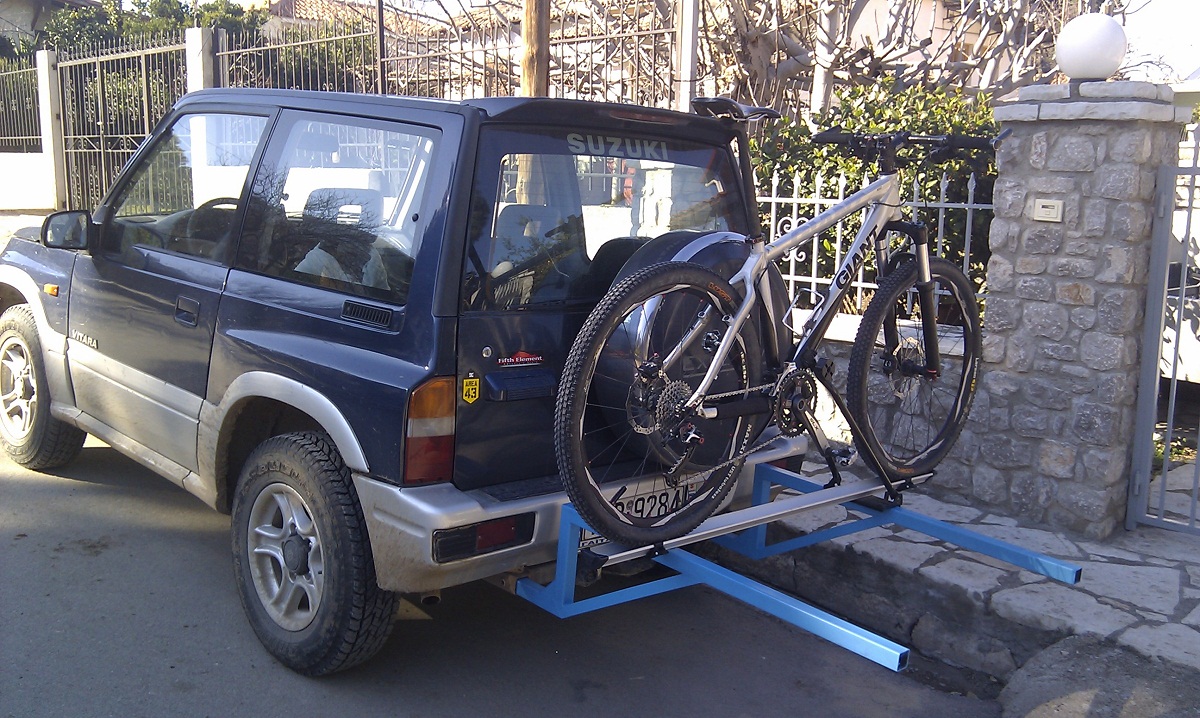

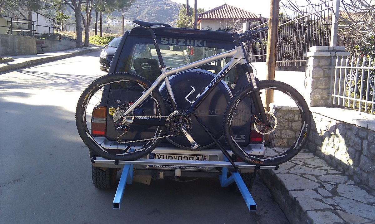

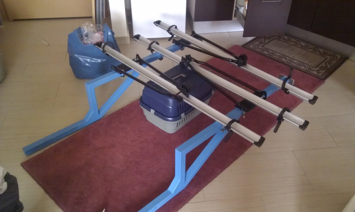

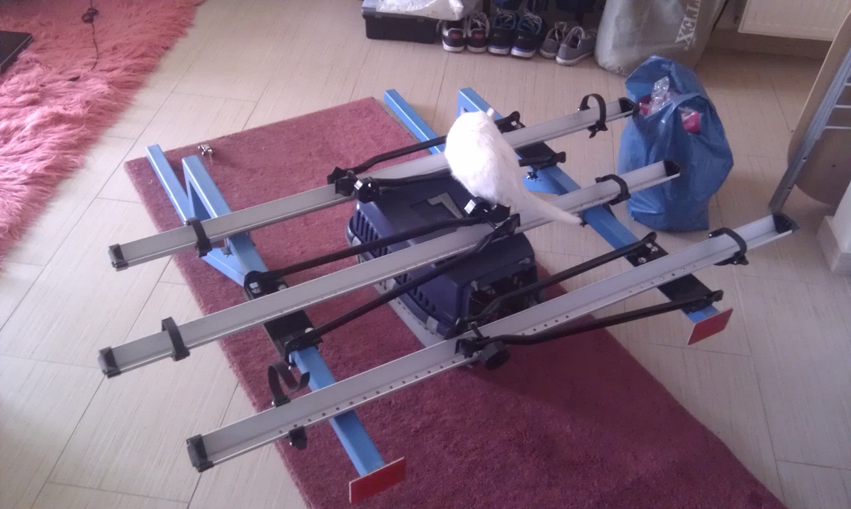

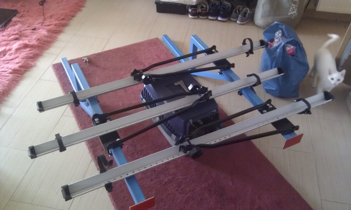

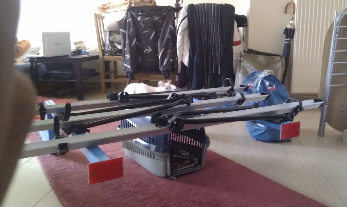

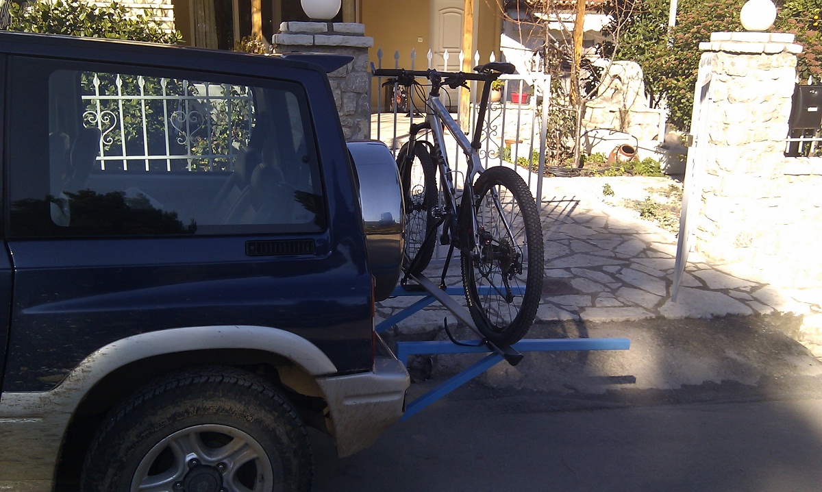

Δημοσίευσηαπό billxtc » Σάβ Ιαν 28, 2012 10:09 pm
μιας και μεσα στο αυτοκινητο δεν χοραγανε τρια ποδηλατα που ηθελα να μετακινω ειπα να φτιαξω κατι δικο μου..η κατασκευη στιριζετε σε δυο σιδερα που μπαινουν διπλα απο το σιδερο του κοτσαδορου..η κατασκευη ειναι φτιαγμενη με σιδερο βαρεως τυπου που αντεχει πολλα κιλα..πανω πιανουνε ραγες απο το αλεξ πακ που τις ειχα παρει 5 ευρω την μια..σε ταξιδι αταλαντη-τρικαλα που εκανα με ενα ποδηλατο δεν κουνηθηκε καθολου..δενετε και με ιμαντεσ βεβαια το ποδηλατο για ασφαλεια..πισω εχω βαλει και δυο αντανακλαστικα για τα βραδυα..παραθετω καποιες φωτο.!οποια αποψη για βελτιωση καποιου σημειου ευπροσδεκτη!!! :D
υγ.με ενα ποδηλατο φαινετε πολυ μεγαλη..με τρια ποδηλατα για τα οποια προοριζετε ειναι κανονικα..

Με αυτά τα σίδερα κάτι πρέπει να κάνεις, σαν τις σάρισες του Μεγάλου Αλεξάνδρου μου μοιάζουν :idea: :P

kfanis έγραψε:
Oπωσδήποτε!!!!!
Είναι πολύ επικίνδυνες!!! :idea: :idea:
(Ειδικά για κανένα μηχανάκι!!!!)
Πρέπει να βρείς κάποιο τρόπο να τις κλείσεις με μια οριζόντια μπάρα (αλουμινίου π.χ.) και να τοποθετήσεις πάνω και κάποιο είδος σήμανσης!!! :idea:
μαλλον θα κολλησω απο πισω ενα σιδερο να τα ενωνει και θα το γεμισω ανταννακλαστικα.!!!!!

Δημοσίευσηαπό mytilini » Κυρ Ιαν 29, 2012 10:31 am
Υποχρεωτικά θα κλείσεις το κενό με φύλλο μεταλλικό και πάνω θα προσαρμόσεις μπάρα φώτων διότι τα πίσω φώτα του αυτοκινήτου ΔΕΝ φαίνονται.Εάν ελεγχθείς τροχονομικά θα έχεις πρόβλημα διότι οι "ιδιοκατασκευές" ΔΕΝ έχουν έγκριση τύπου.Συνεπώς μπάρα φώτων και ταινία ασπροκόκκινη όταν κινείσαι προς αποφυγή δυσάρεστων εκπλήξεων.

Δημοσίευσηαπό Tzivitzonis » Τρί Ιαν 31, 2012 1:44 am
mytilini έγραψε:....πάνω θα προσαρμόσεις μπάρα φώτων διότι τα πίσω φώτα του αυτοκινήτου ΔΕΝ φαίνονται.Εάν ελεγχθείς τροχονομικά θα έχεις πρόβλημα διότι οι "ιδιοκατασκευές" ΔΕΝ έχουν έγκριση τύπου.
Τουλάχιστον αυτά!!!
Κατά τ'άλλα γειά'σ'τα χέρια σου!!!! :clap: :clap: :clap:
Επίσης, δες λίγο για να φανούν σωστά οι φωτό σου!! :idea:

Δημοσίευσηαπό billxtc » Τρί Ιαν 31, 2012 2:54 am
Tzivitzonis έγραψε:Τουλάχιστον αυτά!!!
υ.γ.: κουκλί το γατί... άμα φύγεις για πολλές μέρες φέρτο από δω! :romance-heartspink: :romance-caress:
διορθωθηκε!!το πρωτο θετικο σχολιο!ευχαριστω!

Δημοσίευσηαπό Kalavritara » Τρί Μάιος 29, 2012 11:20 pm
Συνάδελφε, μαζί με τα φώτα πρέπει να βάλεις και επιπλέον πινακίδα κυκλοφορίας πάνω στην σχάρα, γιατί όταν βάλεις ποδήλατο, μάλλον κρύβει την κανονική :think: :think:

Δημοσίευσηαπό antonisgoul » Τετ Μάιος 30, 2012 8:01 am
Η κατασκευη ειναι πολυ καλη γιατι ειναι πολυ δεν επιβαρινει την πισω πορτα με βαρος για στα χερια σου για να εισαι και νομιμος διαβασε αυτο
Το άρθρο 32 του ΚΟΚ που μεταξύ άλλων αναφέρει.
Το φορτίο του οχήματος πρέπει να τακτοποιείται κατά τέτοιο τρόπο ώστε:
α. να μην εκτίθενται σε κίνδυνο πρόσωπα και να μην προκαλούνται ζημιές απο διαρροές ή απο πτώση αυτού στην οδό.
β. να μην παρεμποδίζεται ή περιορίζεται η ορατότητα του οδηγού, να μην εμποδίζεται η οδήγηση του οχήματος και να μην μειώνεται η σταθερότητα αυτού.
γ. να μην προκαλεί θόρυβο ή άλλες ενοχλήσεις.
δ. να μην καλύπτονται οι φανοί, συμπεριλαμβανομένων και των φανών στάθμευσης και πορείας, τα αντανακλαστικά στοιχεία και ο αριθμός κυκλοφορίας.
ε. το φορτίο απαγορεύεται να προεξέχει απο το πίσω μέρος του οχήματος περισσότερο απο το 30% του μήκους του αμαξώματος, αν προεξέχει περισσότερο χρειάζεται ειδική άδεια απο την κατα τόπο αρμόδια τεχνική υπηρεσία.
ζ. πρέπει να επισημαίνεται με σταθερή προσαρμοσμένη πινακίδα διαστάσεων 0.50 Χ 0.50 λευκού χρώματος με ερυθρές διαγώνιες λωρίδες κατασκευασμένη απο υλικό υψηλής αντανακλαστικότητας και τοποθετημένη στο πάνω άκρο όχι πάνω απο 1.60 και όχι πιο χαμηλά απο 0.40 απο το οδόστρωμα.
Προυπόθεση παράνομης μεταβολής της άδειας κυκλοφορίας του οχήματος είναι η κατασκευή να είναι μόνιμη και σταθερή και όχι λυόμενη, στιγμιαία ή αφαιρούμενη, συνεπώς όλοι όσοι που προσαρμόζουν κουτιά μετεφοράς σκύλων πάνω στο αυτοκίνητο είναι νόμιμοι υπο την προυπόθεση ότι εφαρμόζουν πιστά το άρθρο 32 του ΚΟΚ.

Δημοσίευσηαπό billxtc » Δευτ Ιουν 18, 2012 3:21 pm
ευχαριστω παιδια για ολες τις υποδειξεις..και με 3 ποδηλατα πανω ειναι πολυ σταθερη και δεν εχω αντιμετωπησει κανενα προβλημα μεχρι τωρα!
