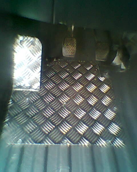

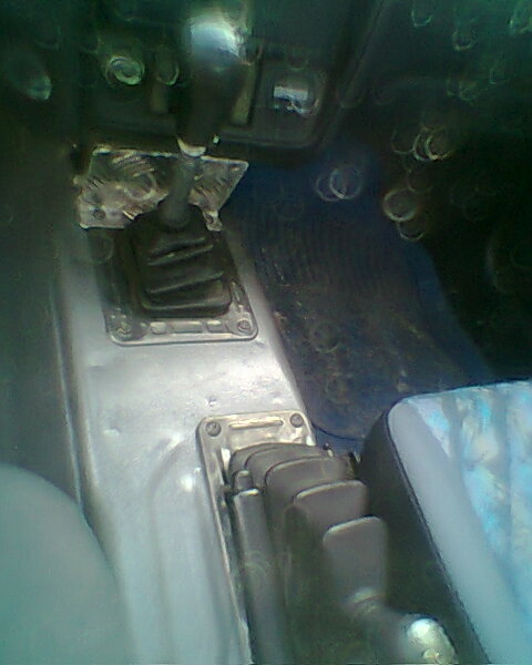

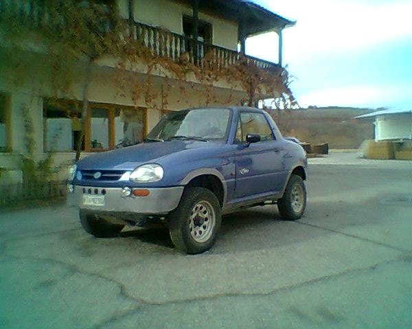

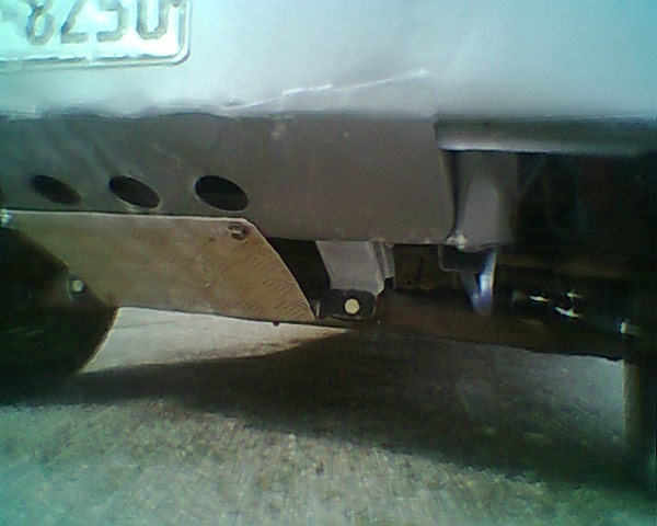

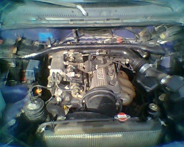

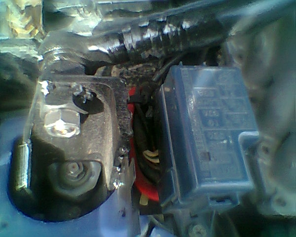

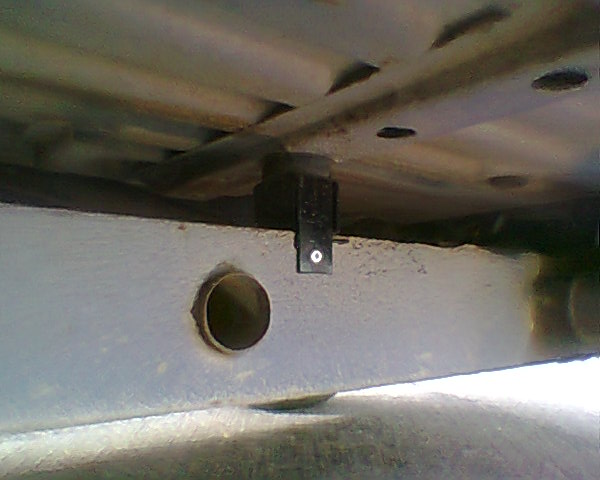

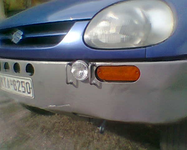

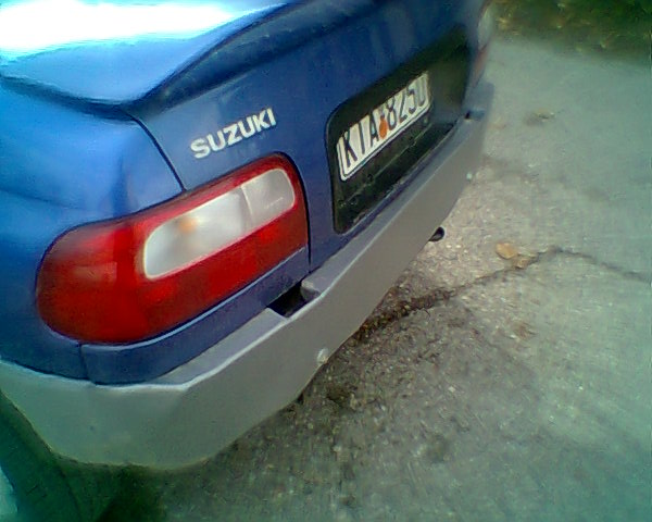

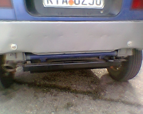

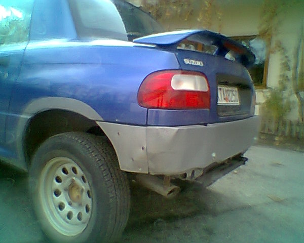

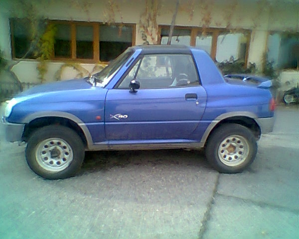

τελικα αποφασισα να μεταφερω εδω οτι εχει να κανει με το Χ-90.... ειναι μοντελο '97, ιαπωνικο, με 176000χλμ, και το εχω περιπου 3 μηνες...

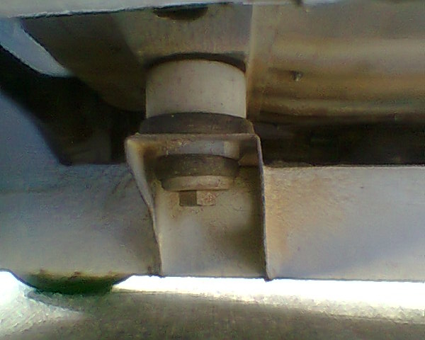

Εχω φτιαξει σιδερενιους προφυλακτηρες εμπρος-πισω, 4cm body lift, 3cm προσθηκες ελατηριων, ποδια εμπρος, ενισχυση ποδιας ρεζερβουαρ, κοτσαδορο, μπαρα θολων ρυθμιζομενη, ολα χειροποιητα απο μενα....
επισης εχω βγαλμενη ζυγαρια, kayaba κοκκινα, φοραω λαστιχα 205/70/15 και ζαντες 5,5x15 απο jimny, και δυστυχως κορωνοπινια 4,625:1 λογω του οτι ειχε 196/65/15 απ τη μανα του...
μελοντικα σχεδια με σειρα προτεραιοτητας:
λαστιχα mud (οχι αναγομωση) 215/75/15
κορωνοπινια 5,125:1
μαντεμενια ουρα εμπρος διαφορικου απο samurai, η μαντεμενιο διαφορικο απο GRvitara V6
γραναζι 5ης απο jimny (0,86:1 =8% περιπου πιο κοντο)
Ξερω οτι οι φωτογραφιες ειναι αθλιες αλλα εχει ενα προβλημα η καμερα του κινητου μου.... καπια στιγμη θα βαλω καλυτερες....

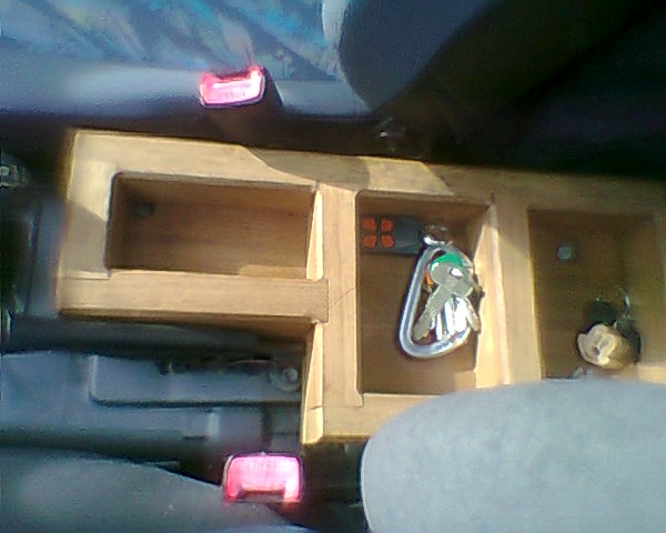

Δημοσίευσηαπό ΜΩΡΑΙΤΗΣ » Πέμ Νοέμ 10, 2011 8:49 pm
Ωραίο το εργαλείο..και το κλασσικό λεβιεδάκι βεβαίως βεβαίως :D :D :D :D :D
