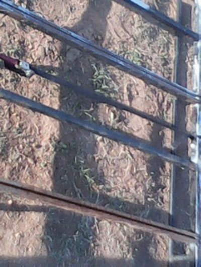

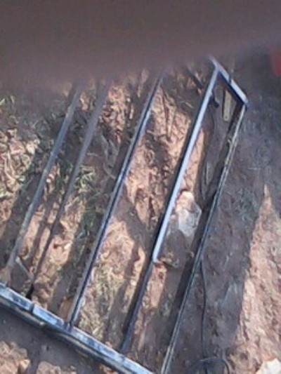

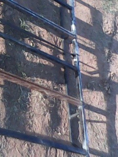

Εδω και καιρο επεσε στα χερια μου μια σχαρα απο nissan.
Φυσικα ειναι τεραστια σε μηκος αλλα και στο πλατος δεν καθοταν καλα πανω στις ραγες του vitara και ετσι κοπηκε στο μηκος και στο φαρδος.
Ετσι λοιπον μετα τα κοψιματα τα πλαινα της σχαρας ηρθαν και ακουμπησαν ακριβως επανω στις ραγες του αυτοκινητου.
Ετσι μετρηθηκαν και τα πλακακια που κοπηκαν για βασεις για να δεσει η σχαρα πανω στις ραγες.
Οι ραγες εχουν απο τη μανα τους δυο αντηριδες οι οποιες εχουν φυσικα βγει και βιδωνουν στις τεσσερις γωνιες με δυο βιδες δεκαρουλες σε καθε γωνια.Εκει λοιπον βιδωνουν τα πλακακια -βασεις.
Τριφτηκε πολυ καλα ολη με σβουρακι γιατι ηταν σκουριασμενη και περαστηκε δυο χερια σασικοτ.
Σημερα Βαφτηκε το τελευταιο χρωμα ντουκοχρωμα γυαλιστερο καθως κοπηκε και λαμαρινα δυο χιλιοστα για ανεμοθραυστης.
Μερικες φωτο απο το κοψιμο και το τριψιμο.
Αυριο θα τελειωσει και θα μπει πανω στο αμαξι και θα μπουν και οι υπολοιπες φωτο.
Συνολικο κοστος 10 ευρω τα χρωματα μαζι με την λαμαρινα που αγοραστηκε για ανεμοθραυστης
Οι φωτο ειναι απο κινητο μην βαρατε :mrgreen:

Παιδες οντως εχει πολυ δουλεια (ετριβα δυο μερες)και επιτηδες ανεβασα τις φωτο που ειναι η σχαρα σχεδον στην αρχικη της μορφη.
Θα δειτε τις επομενες επανω στο αμαξι και θα δειτε πως τελικα οτι φαινεται για πεταμα μπορει και να μην ειναι :wink: :wink:

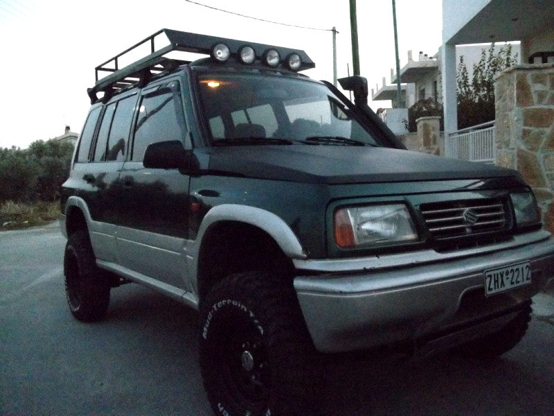

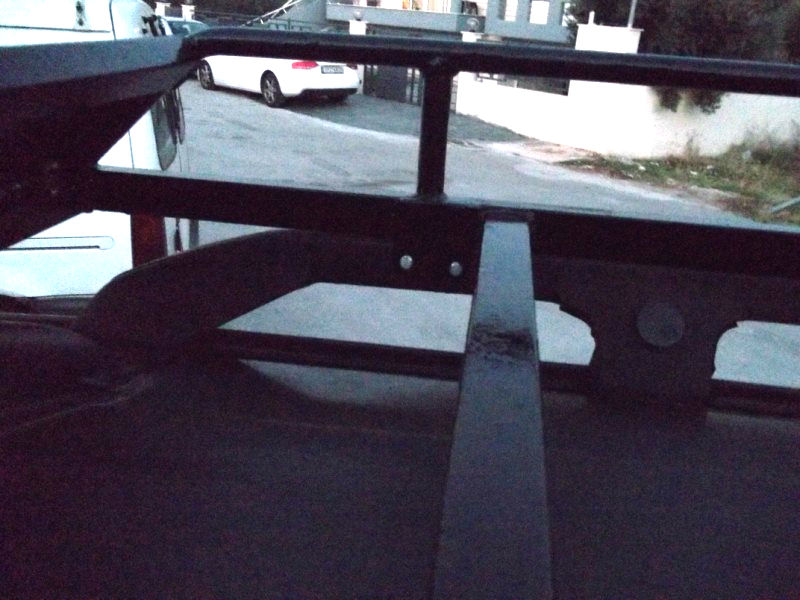

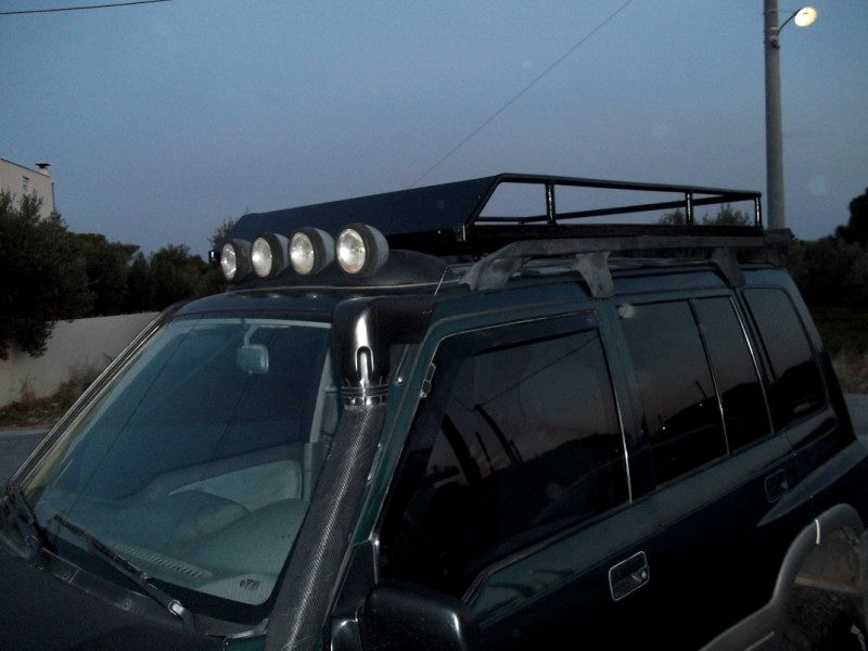

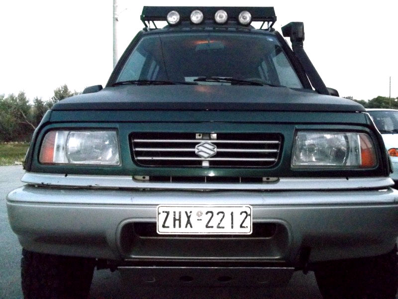

H σχαρα τελειωσε και μπηκε επανω στο αμαξι
Μερικες φωτο απο το τελειωτικο αποτελεσμα

Μια χαρά είσαι Χρηστάρα!!! Πολύ όμορφο αποτέλεσμα!!
Απλά μια λεπτμέρια... Μπορείς να βάλεις ψιλό συρμάτινο "δυχτάκι" για να μην σου χαράζεται ο ουρανός ;)

Χρηστο αυτο που λεει ο Νικολας παραπανω νομιζω οτι χρειαζεται!! :wink:

Εχετε δικιο παιδες.
Στον πατο θα μπει πλεγμα γαλβανιζε το οποιο δεν μπηκε γιατι το ειχε ο αδερφος μου στην αποθηκη του κλειδωμενο και ελειπε (το ξεχασα και εγω) και θα πιασει με ταιραπ :wink:
Οτι δεν αγοραζεις τελικα κανει καλο :mrgreen: :mrgreen: :mrgreen:

:handgestures-thumbupleft: :handgestures-thumbupleft: Κομπλέ είσαι τότε !! Ταιράπ ελπίζω μεταλικό έτσι??

Εγω για πλαστικο λεω αλλα με εβαλες σε ανησυχιες. :think: :think: :think:
Υπαρχουν μεταλικα?
