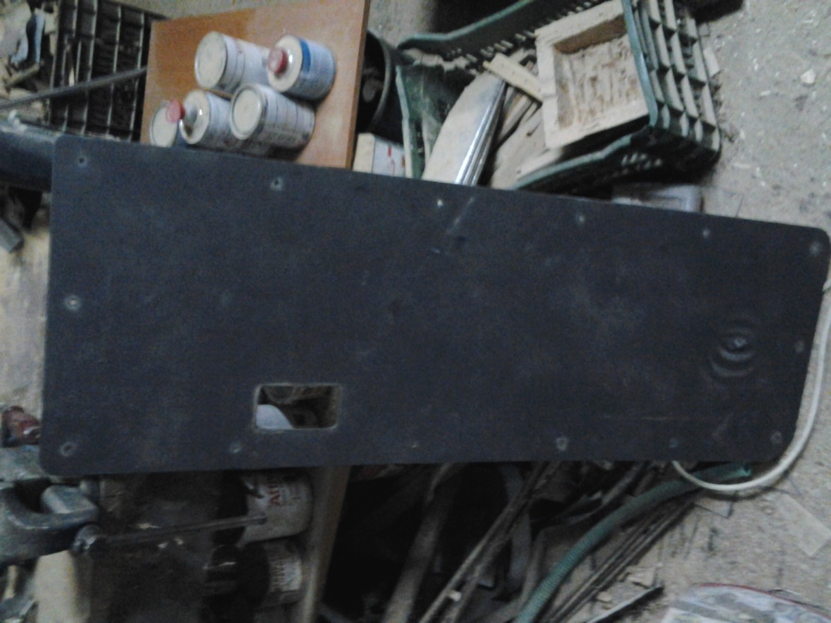

απο καιρό με βασάνιζε που να βαλω τον γρυλο,τον πυροσβεστηρα,τους ιμαντες κ οτι αλλο πρεπει να χουμε στο αμαξι μας.Οπότε σήμερα πήρα ένα κομμάτι MDF απο το μαγαζί κ ξεκίνησα.Στο μυαλό μου ήταν να φτιάξω μία εργαλειοθήκη ώστε να ελευθερωθει ο χωρος πίσω.Έτσι πρωτο βημα ηταν να βγαλω το χερούλι της πίσω πόρτας κ την γκρί επένδυση.

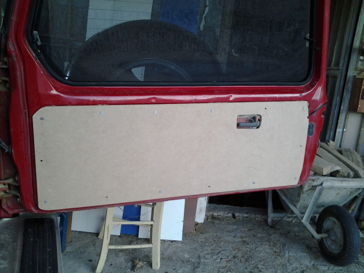

Δεύτερο βημα ήταν να παρω το MDF (χιλιοστα δν θυμαμαι να σας πω τώρα,θα σας πω αυριο :wink: ) κ αφου το σημαδεψα,στην γωνιαστρα για κοψιμο!!!.Επειτα μ'ενα τρυπανι κ την σεγα ανοιξα σημειο εκεινο που μπαινει η κλειδαρια της πισω πορτας
εδω τοποθετημενο για τις δοκιμες

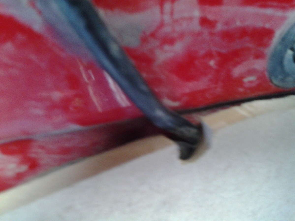

μ'ενα trimmer εσκαψα ενα αυλακι για να περασει το καλωδιο του cb

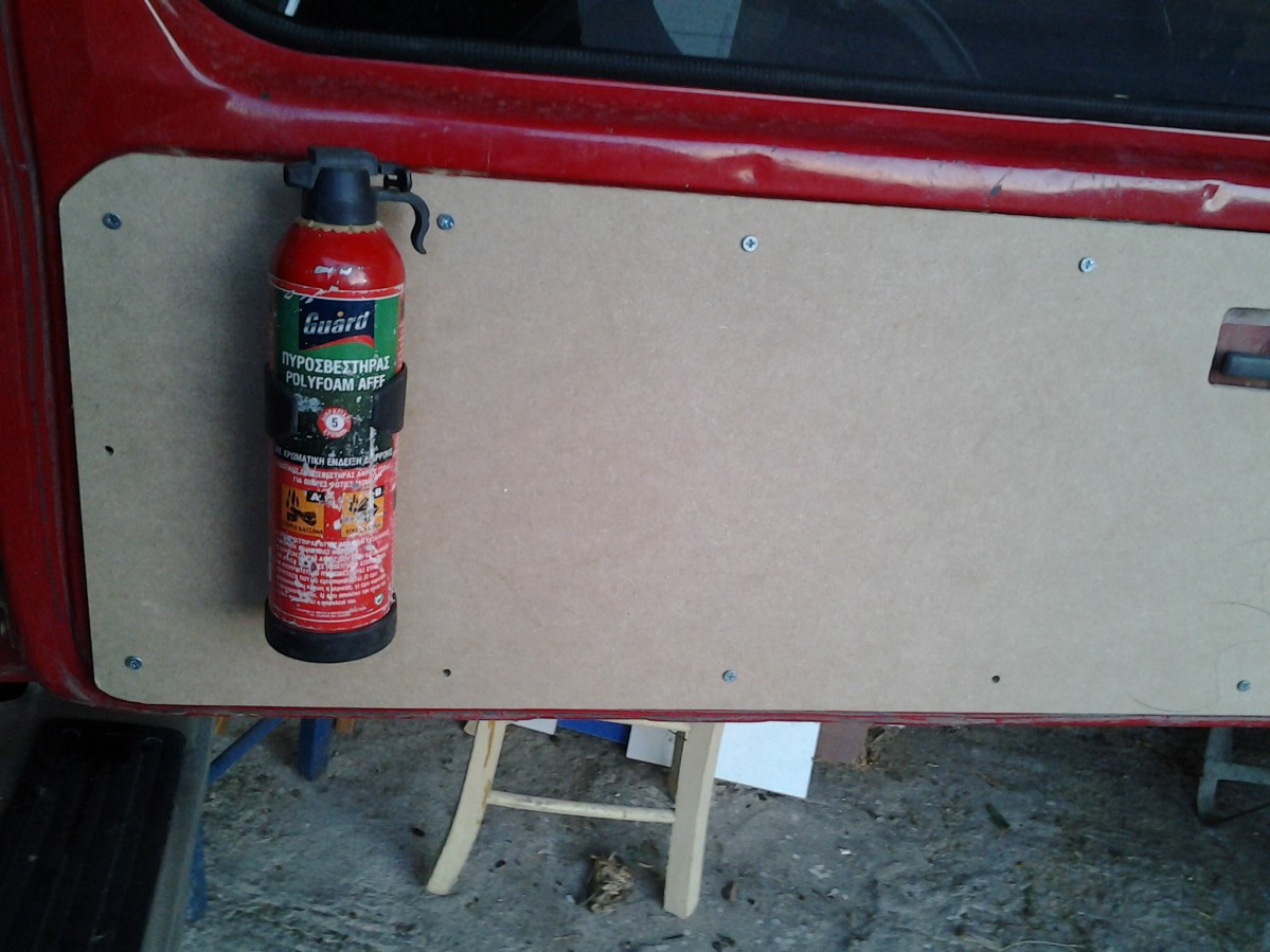

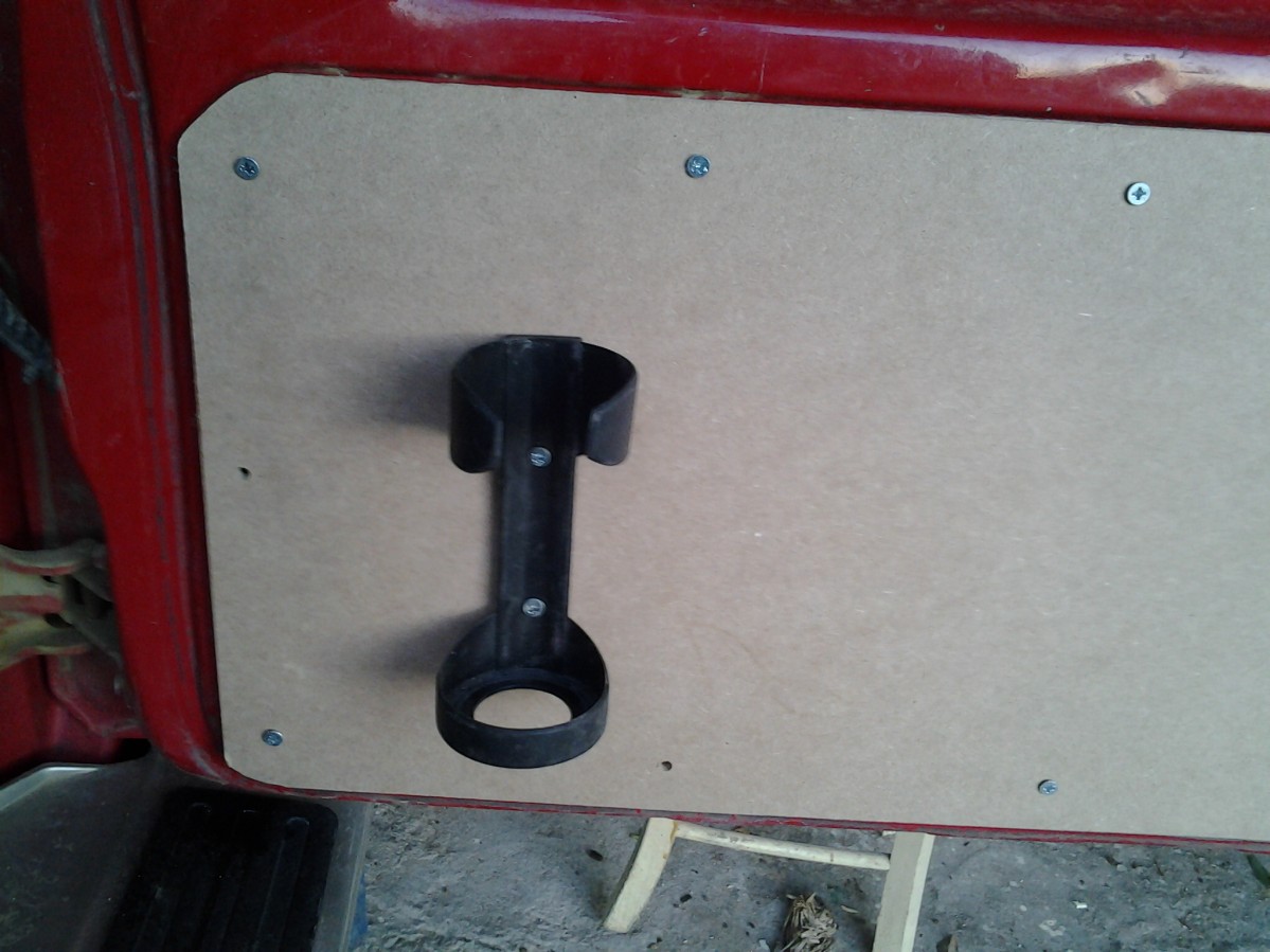

Τεταρτο βημα ηταν να αρχισω σιγα σιγα να τοποθετω τα εργαλεια μου.ετσι πρωτη μπηκε η βαση του πυροσβεστηρα
εδω με τον πυροσβεστηρα

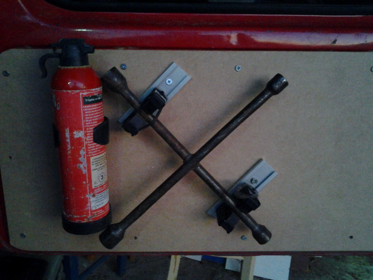

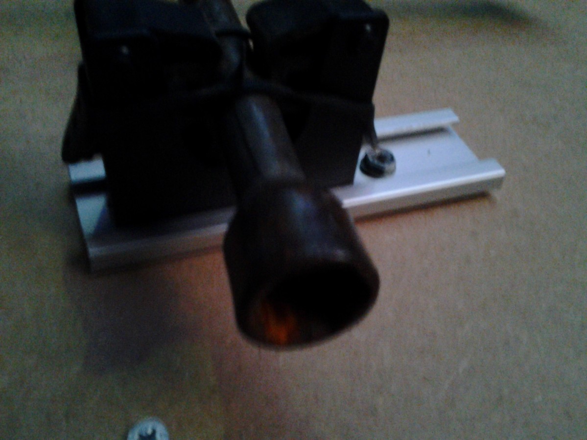

Πεμπτο βημα ηταν να στερεωσω τον γρυλο.Εδω ειχα μια σκεψη καθως ηθελα κατι να τον συγκρατει χωρις να ειναι πιασμενος με βιδες(δηλαδη κατι σαν μονιμο) αλλα να μπορω με μια κινηση να τον βγαζω.Ετσι απο μια βαση που χα παρει απο τα lidl κ ηταν για να κρεμας το φτυαρι κ αλλα σκαπτικα εργαλεια πηρα τις δυο βασεις κ εκοψα αναλογο κομματι ''οδηγο'' οπου εφαρμοζαν.Το αποτελεσμα ειναι αυτο:
εδω οπως σφηνωνει ο γρυλος στην βαση

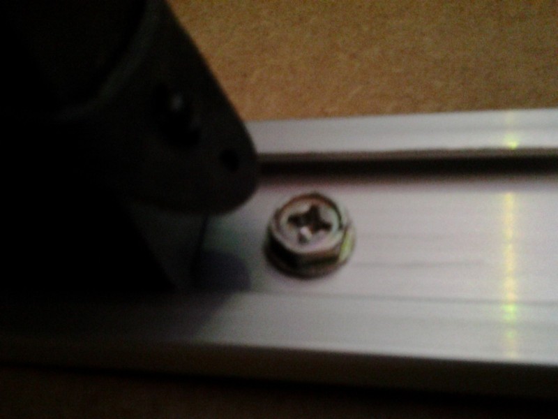

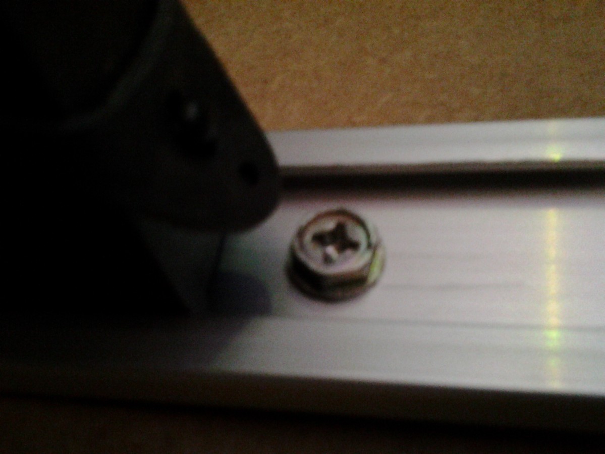

εδω ειναι περασμενες με νοβαπανοβιδες

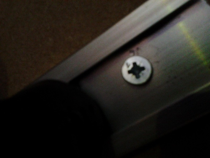

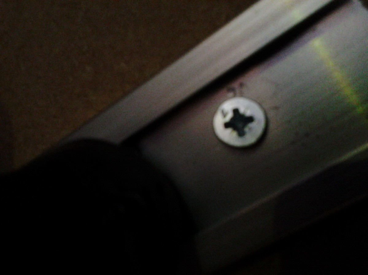

αλλα θα μπουν στις θεσεις τους λαμαρινοβιδες με κεφαλι για να δειχουν πιο ομορφες οι βασεις κ να ασφαλιζει η βαση απο τυχον ''παιξιματα''
Λαμαρινοβιδα αντι για νοβαπανοβιδα
Τελος αυριο θα φτιαχτει στον υπολοιπο χωρο δεξια μια βιδωτη εργαλειοθηκη οπου θα μπουν τα κατσαβιδια,πενσες,κλειδια,σπρευ κ ιμαντες.Ολο βεβαια θα ντυθει με μαυρη μοκετα για να αποφυγω κ το βαψιμο!
Ακουω σχολια κ παρατηρησεις.Ευχαριστω

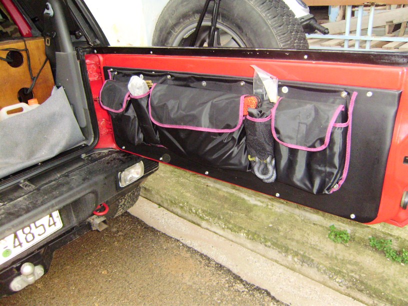

πολυ ωραιο κ εγω εχω κανει κατι παρομιο αλλα με εργαλιοθηκη πανω στην πορτα. βολευει αφανταστα αλλα με μιονεκτημα οτι εχει βαρινει υπερβολικα η πορτα με αποτελεσμα να αφαιρεσω τελειως την ρεζερβα. παντως πολυ ωραιο. α κ για ντυσιμο μπορεις να βαλεις κ δερματινη μαυρη εγω ετσι το εντυσα.
download/file.php?id=40795&mode=view
