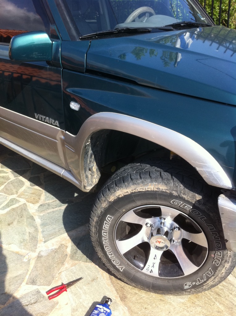

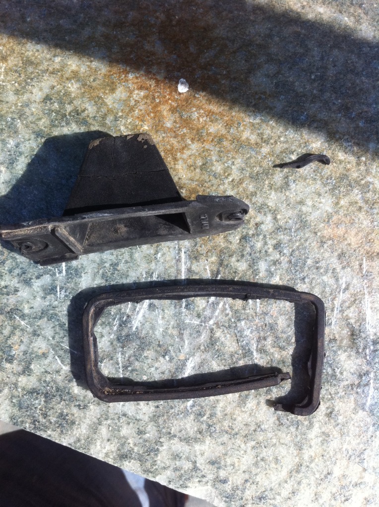

Πριν απο καιρο μου ειχε μπει η ιδεα να αλλαξω τα φλας του φτερου διοτι ηταν πολυ κλασικο το πορτοκαλι φλας,ετσι πηρα τα φλας απο το vw golf τα οποια βγαινουν σε μαυρισμενα,ασπρα και ασπρα clear εγω επελεξα τα ασπρα(τιμη 8.00 το τεμαχιο)κατι πολυ ευκολο η αλλαγη απλα θελει ΠΟΛΥ ΠΡΟΣΟΧΗ με την λυμα για το ανοιγμα της τρυπας.Ολα ταιριαζουν χωρις να αγορασετε κατι αλλο.Αναλητηκα με τις φωτογραφιες.

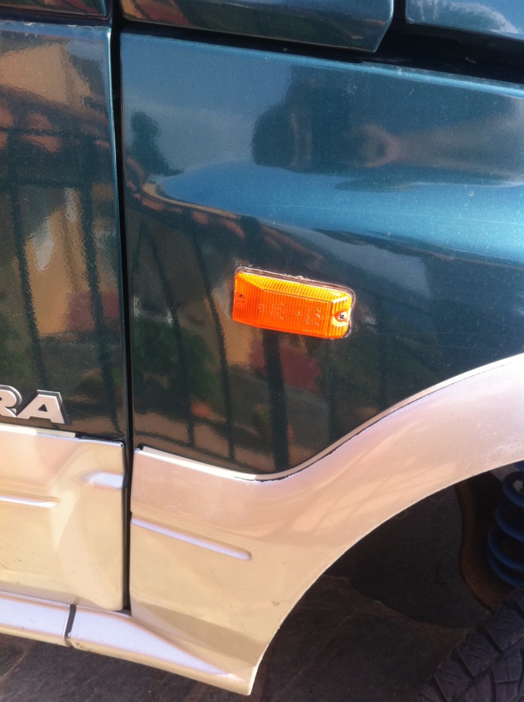

Το παλιο φλας.
το παλιο φλας

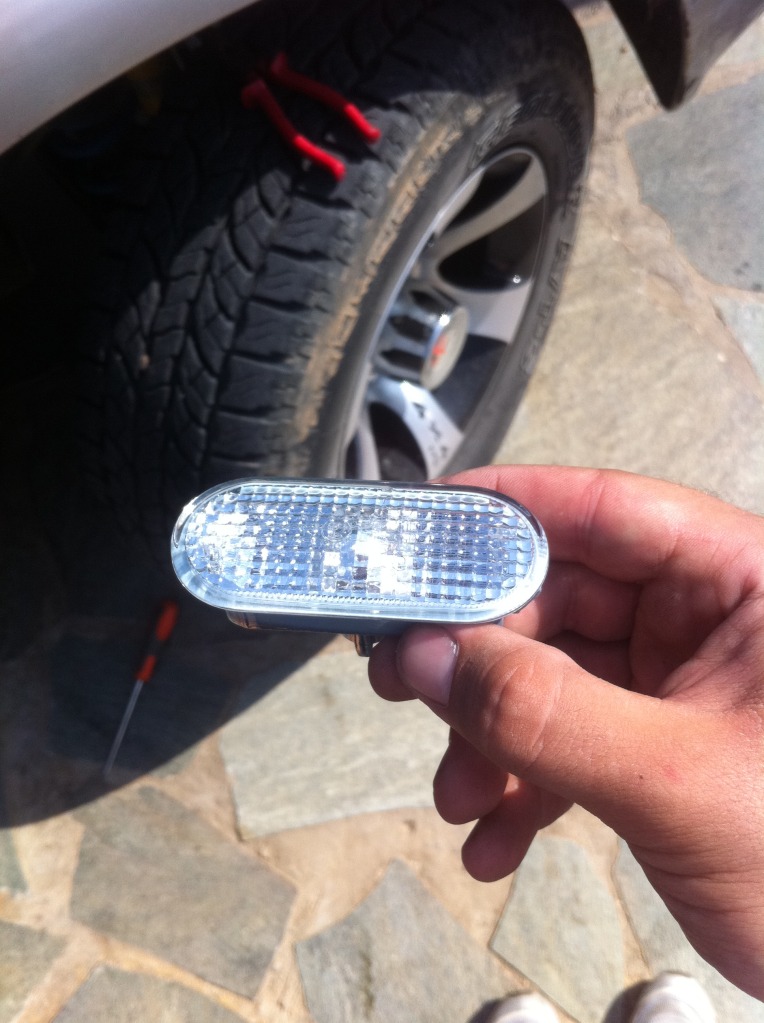

Το καινουριο.

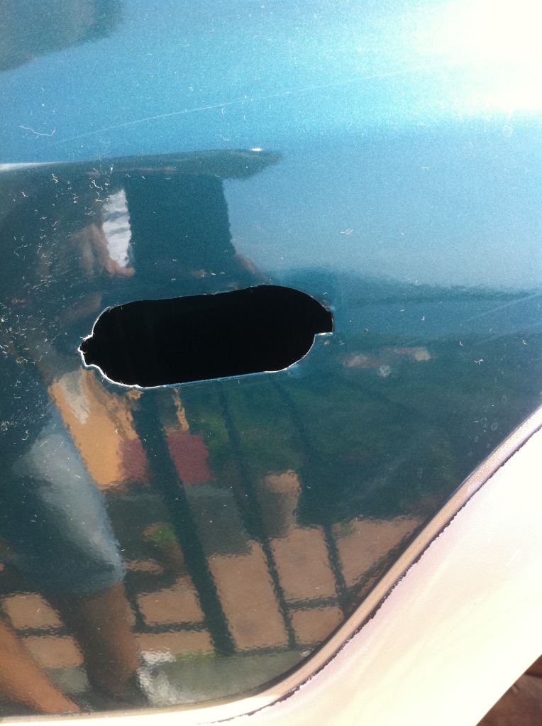

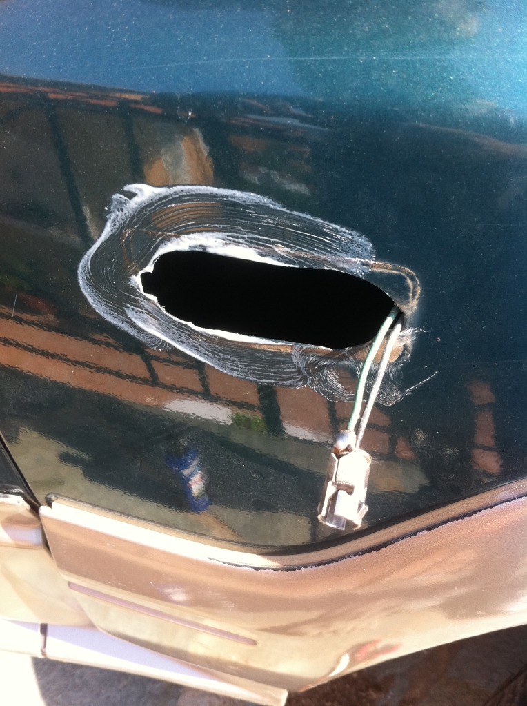

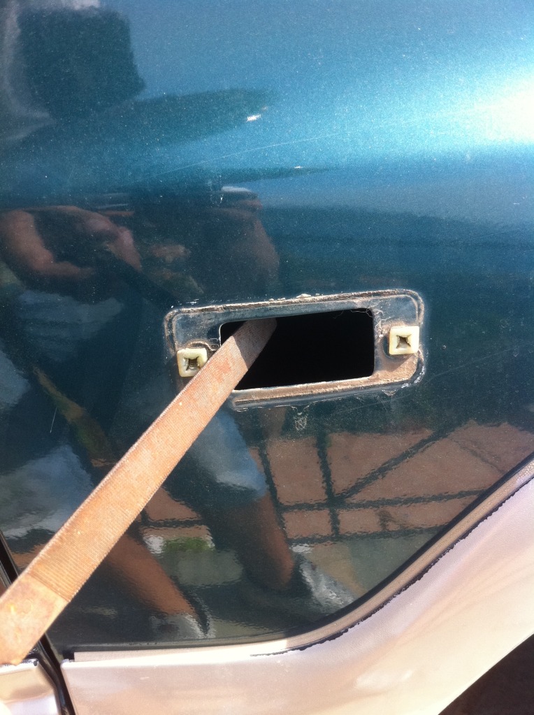

Ξεκιναμε με την λυμα με ηρεμες κινησεις διοτι μπορει να στραβωσει το φτερο Η να πεταχτει εξω η λυμα και να γρατζουνισει το φτερο.
Το τελειωμα θα μοιαζει καπως ετσι(ΣΗΜΑΝΤΙΚΟ ΕΙΝΑΙ να δοκιμαζετε συνεχεια το φλας πανω στην τρυπα μην ξεφυγετε και την ανοιξετε πολυ και με βριζετε μετα :) :) )
Επειτα οταν δειτε πως ειναι ενταξει και κουμπονει το φλας με ενα κερι η αλοιφη καντε το φτερο γιατι απο το παλιο φλας θα σας εχει αφησει κατι σαν κολλες οπως στην φωτο.
Μετα συνδεστε το φλασακι με το βησμα και το λαμπακι απο το vitara σφηνωνει πισω απο το φλας.

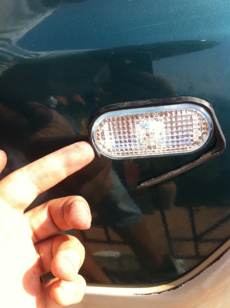

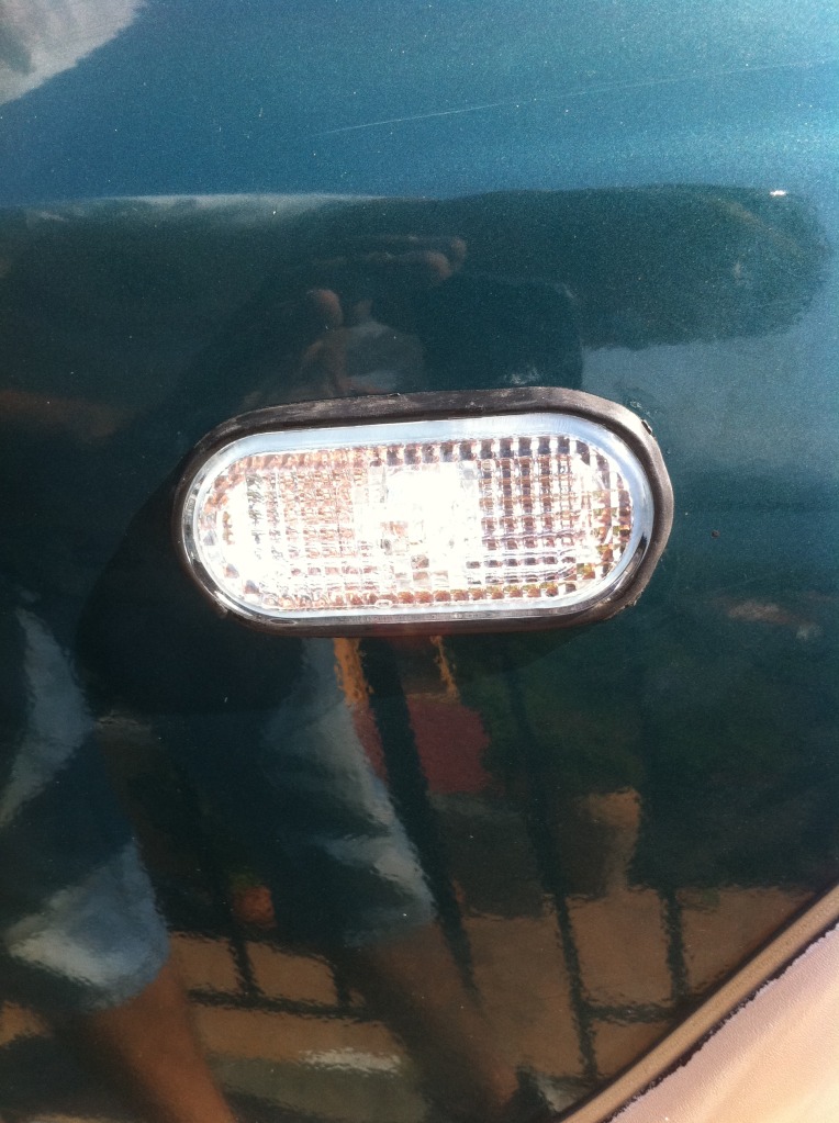

Οταν τελειωσετε και το κουμποσετε μπορειετε να χρησιμοποιησετε το λαστιχενιο βησμα του vitara γυρω γυρω απο το καινουριο οπως τις φωτο.
και ειναι ετοιμο!!!!
Οποιος το κανει θελει ΠΡΟΣΟΧΗ γιατι αν το ξεκινησετε πρεπει να γινει σωστα η τρυπα αλλιως μετα παει για πεταμα το φτετο γιατι δεν θα ταιριαζει ουτε το παλιο φλας.

Μια ερώτηση: εκεί που λίμαρες, μετά δεν το πέρασες με καμιά μπογιά για να μην σκουριάσει?
Re: Φλασακια φτερου απο vw.
Δημοσίευσηαπό nikos_vitara » Τρί Σεπ 27, 2011 1:26 pm
Πολυ σωστη η ερωτηση σου και ξεχασα να το αναφερω.Περασα το χρωμα του αυτοκινητου με μια μπατονετα οπου λυμαρα γυρω γυρω.

Αλλος ενας τροπος αν το φλασακι μπαινει στην τρυπα που εχει το φτερο χωρις να λιμαρουμε καθολου τοποθετουμε απο την κατω μερια στο φλασακι εκει που παταει στο φτερο ταινεια διπλης οψεως της 3M.
Αυτο ειναι χρησιμο και σε περιπτωση που λιμαρουμε παραπανω το φτερο και δεν κουμπωνει το φλασακι :wink:
