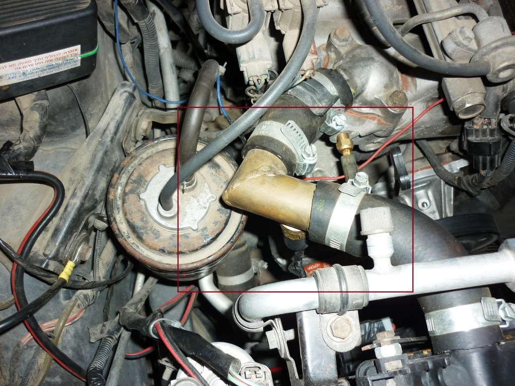

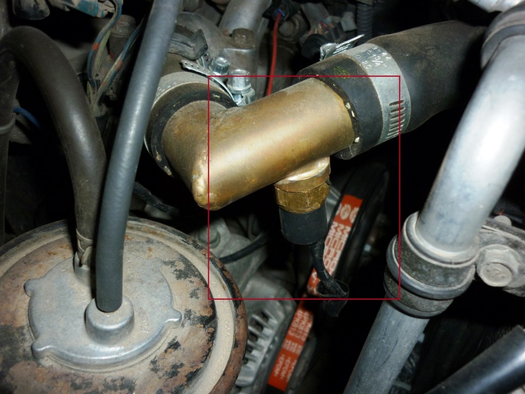

ΠΡΩΤΗ ΑΠΟΠΕΙΡΑ :
ΒΑΛΒΙΔΑ ΣΤΟ ΚΟΛΑΡΟ
ΒΑΛΒΙΔΑ ΣΤΟ ΚΟΛΑΡΟ 2
Δυστυχώς δε λειτούργησε σωστά γιατί όταν το αυτοκίνητο είχε μια ταχύτητα τέτοια ώστε να να κρυώνει μόνο του η βαλβίδα στο κολάρο δεν το "καταλάβαινε" γιατί ήταν κοντά στο θερμοστάτη και έτσι το βεντιλατερ δούλευε σχεδόν συνεχεία...
