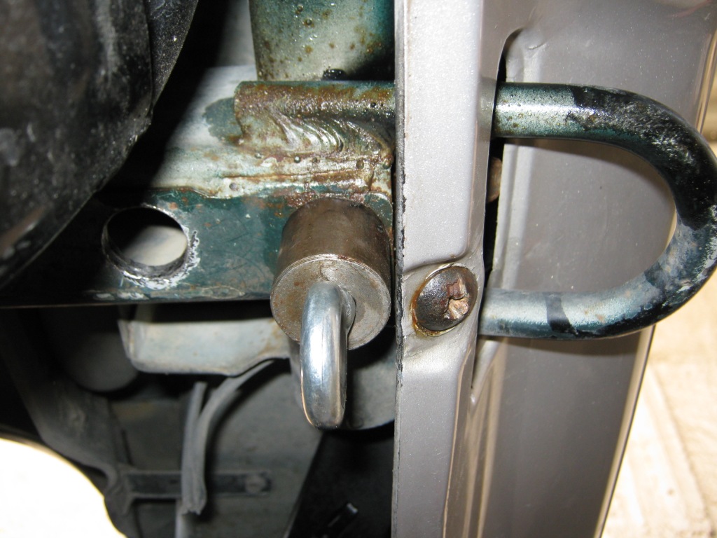

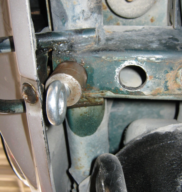

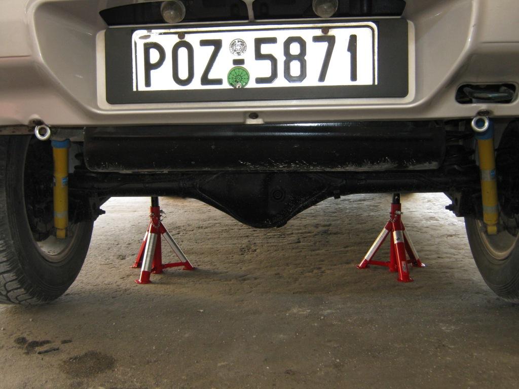

Καλησπερα στο club,ειπα να δοκιμασω κατι και θα ηθελα τις γνωμες σας.(Μιας και δεν υπαρχει μπαρα ελξης σαν του Κυριακου,η κοτσαδορος σαν του Γιωργου,)Πηρα 2 κρικους Μ12 με εξωτερικο πασο,εβαλα και 2 αποστατες για κοντρα/ενισχυση και για να κατεβουν σε υψος κατω απο τον προφυλακτηρα,μενει να βαλω 2 ναυτικα κλειδια και να γινει η δοκιμη.Πιστευω οτι για κατι που δεν θα εχει πολυ ζορι θα κρατησει,γιατι θα το δεσω και στους 2 κρικους .Το αποτελεσμα ειναι αυτο στις φωτο.

Φοβάμαι μήπως σε πλάγιο τράβηγμα σου ξεχαρβαλώσει τον προφυλακτήρα... Ωραία δουλειά ωστόσο! ;)

Με το πρωτο γερο τραβηγμα ο κρικος θα ερθει προς τα πανω και θα φας το σασι σου. Φτιαξε εναν κρικο παρομοιο με αυτον που εχει απο μαμα απο την απεναντι πλευρα καντονα βιδωτο και περαστο απο το σασι με 2 βιδες 8.8 (αντοχης) και τελος.

Οι τρύπες αυτές είναι για τον κοτσαδώρο...και ίσως στα αποτομα τραβήγματα τις ¨ξεχειλώσεις¨...κι΄αν τύχει ποτέ να θέλεις να βάλεις κοτσαδώρο να μη σου κάθεται :think: .....
Καλή λύση είναι αυτή που σου είπε ο Αχιλλές πιο πάνω με έναν έταιρο κρίκο σαν τον ¨μαμα¨ στην άλλη πλευρά.
Όπως και να έχει πάντως για την κατασκευή και το μεράκι σου ΜΠΡΑΒΟ :clap: :clap: :clap: :clap: :clap: :clap: :clap:

Προσωπικά δεν θα έβαζα τέτοιες Δέστρες...Για τον ίδιο λόγο που εξηγεί ο Αχιλλέας και ο Γιώργος. :wink:
Μια μεσοβέζικη και γρήγορα λύση είναι να κάνεις ένα υ από μπετόβεργα να το κολλήσεις σε λάμα και να τη βιδώσεις εκεί ακριβώς που βιδώνει ο κοτσαδόρος στο σασσί.(Κάτι που περιέγραψε ήδη ο Αχιλλέας)
Για εμένα το καλύτερο και για να μην καταπονείς το σασσί καθόλου είναι τις δέστρες να τις κολλήσεις πάνω σε δύο λάμες ΑΛΛΑ τις λάμες να τις ενώσεις με κυλιοδοκό έτσι ώστε να "δέσει" το σασσί πίσω και να γίνει πιο ανθεκτικό στα τραβήγματα... :wink:
οι λάμες θα βιδώνουν στο ίδιο μέρος που βιδώνει ο κοτσαδόρος. :idea:
