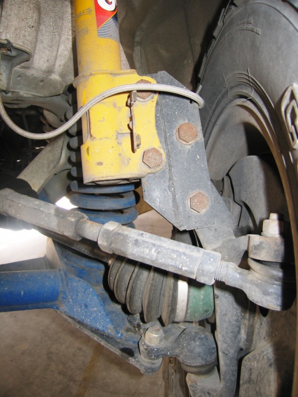

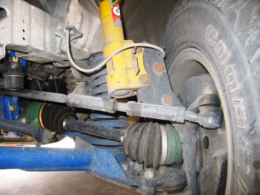

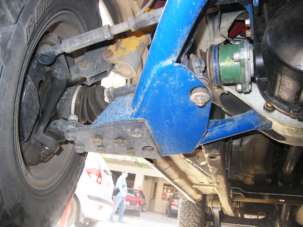

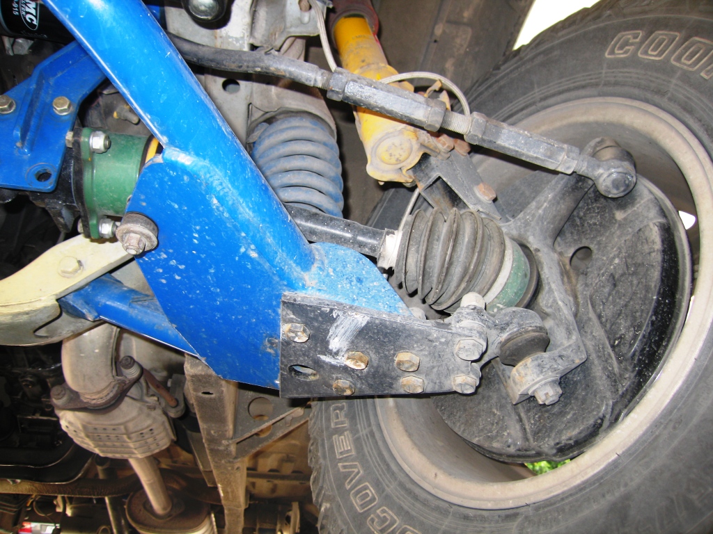

Επειδή κάποιοι τερματίσανε τις 3" που δίνει η γκαλμίνι και η φουραρτ και ότι άλλο κυκλοφορεί και δεν το ξέρω..θελήσανε να μας τρελανουν αφού ήδη έχουν ξεφύγει από μετατρόχιο και 5" σε ανάρτηση.... :lol: :lol: :lol:
Προσωπικά είμαι στις 4" στην "λέγκο" ανάρτηση που έχω(δε θα με χάλαγε και 5" και 6" και μεγαλύτερο μετατροχιο) και μέχρι να έρθει η ώρα για SAS μελετούσα
1)προέκταση ψαλιδιού και
2)μεγαλύτερο ημιαξόνιο.
1)Συνηγόρησε το σύμπαν και προχτές ήρθε ένα τέτοιο βιτάρα του γνωστού-άγνωστου Θοδωρή. :wink:
άψογη λειτουργία και με πάρα πολλά χλμ στην πλάτη....εεε στο ψαλίδι.....
πολύ καλή και έξυπνη κατασκευή τύπου Η για χρήση αποστάτη από το μουαγιέ.

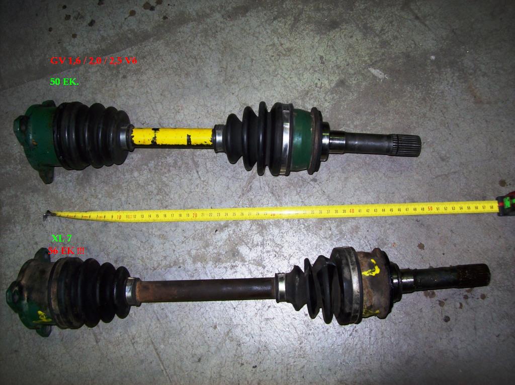

2)για να προλάβω κανάν "αναλυσάκια-θεωρητικό" που θα μου πει και που θα βρω μεγαλύτερα ημιαξόνια πάρτε μάτι....(Ασ είναι καλά ο Αθανασίου Κυριάκος και ο Μπάμπης ο Πορτοκαλάκιας... :mrgreen: :mrgreen: )
6 εκ μεγαλύτερο ημιαξόνιο.....
και επίσης αν δεξιά καλάμια μπουν σε αριστερές μπιλιοθήκες τότε ξεφύγαμε σε ημιαξόνια... :lol: :lol: :lol:
υγ. το πάτωμα είναι από γνωστή Κυριακογιάφκα αν ρωτήσει κανας Αγραφιώτης.... :shifty: :shifty:
Αυτά προς το παρών.... :wink:

Προέκτεινε το ψαλίδι, αναπροσάρμοσε το δέσιμο του αμορτισέρ στο μουαγιέ, έβαλε μακρύτερα ημιαξόνια!!! Προφανώς έχει φτιάξει και χειροποίητες μακρύτερες βάσεις για το διαφορικό...
Έχει κάνει και την πατέντα με τα δύο ίδια ημιαξόνια;;;
Ο τύπος έχει ξεφύγει! Μου 'φυγαν τα μάτια!
Χίλια μπράβο στον Θοδωρή!!! :clap: :handgestures-salute:

Αυτο με το ψαλιδι για ποιο μακρι το ειχε σκευτη καιρο πριν ο jim στο τσακ ηταν τοτε να το κανει και πραξη αλλα δεν το εκανε.Οσο αφορα το αμαξι το ειχα δει καιρο πριν και μιλαγα με τον θοδωρη για αυτο.Εγω παντος φοβαμε λιγο τα ιμιαξονια στα ζορια επηδη εχουν ερθει και ποιο μπροστα.

dj aris έγραψε:Εγω παντος φοβαμε λιγο τα ιμιαξονια στα ζορια επηδη εχουν ερθει και ποιο μπροστα.
Καλό είναι αυτό.....έχουν έρθει ακριβώς κάθετα. :wink: Από μαμά είναι πιο πίσω... :? :?
Εγώ προσωπικά Αρη φοβάμαι τα δικά σου ημιαξόνια και κεντρικούς.. :idea:
