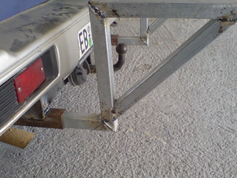

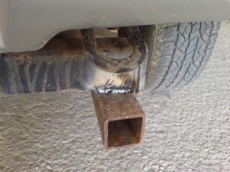

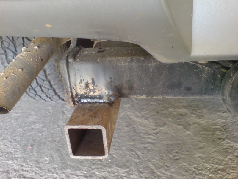

Δημοσίευσηαπό (HUNTER-7) » Κυρ Απρ 17, 2011 11:11 pm
Κολισα κυλοδοκο 50mmx50mm στη βαση του κοτσαδορου για αρχη για να κρατα την κατασκευη!!(δεν ηθελα να χαλασω τη μπιλια)!!!
DSC00463 (800 x 600).jpg (98.54 KiB) 9451 προβολές

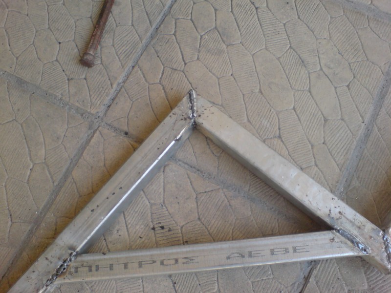

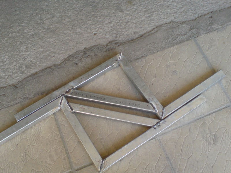

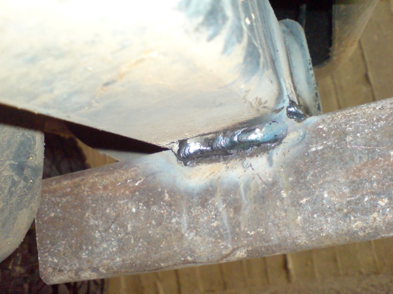

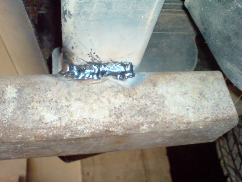

Δημοσίευσηαπό (HUNTER-7) » Κυρ Απρ 17, 2011 11:16 pm
DSC00465 (800 x 600).jpg (98.51 KiB) 9448 προβολές
Και απο αλες γωνιες...........
DSC00464 (800 x 600).jpg (97.1 KiB) 9448 προβολές
DSC00466 (800 x 600).jpg (96.81 KiB) 9448 προβολές

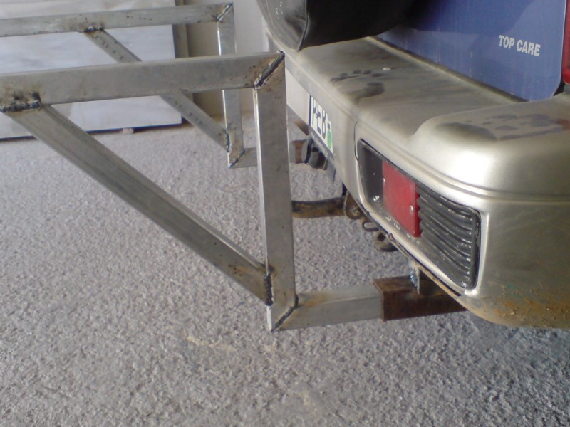

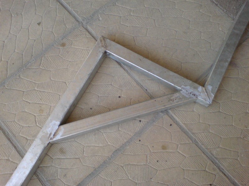

Δημοσίευσηαπό (HUNTER-7) » Κυρ Απρ 17, 2011 11:22 pm
Στη συνεχεια πηραν σειρα τα μπρατσα (γωνιες) στηριξης τσι ολης κατασκευης με κυλοδοκο 40χ40!!!
DSC00468 (800 x 600).jpg (104.75 KiB) 9445 προβολές
Το απαραιτητο τσεκαρισμα πανω στο αμαξι για να δουμε ιντα καμαμε!!
DSC00469 (800 x 600).jpg (131.56 KiB) 9445 προβολές

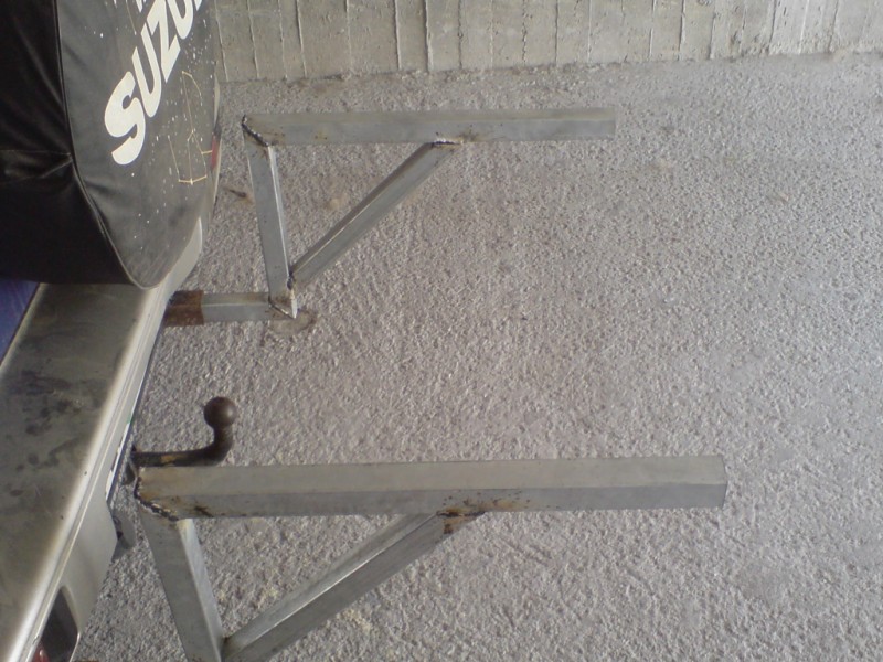

Δημοσίευσηαπό (HUNTER-7) » Κυρ Απρ 17, 2011 11:23 pm
DSC00470 (800 x 600).jpg (130.62 KiB) 9444 προβολές

Δημοσίευσηαπό (HUNTER-7) » Κυρ Απρ 17, 2011 11:25 pm
Και απο την αλη μπαντα!!!
DSC00471 (800 x 600).jpg (104.95 KiB) 9443 προβολές

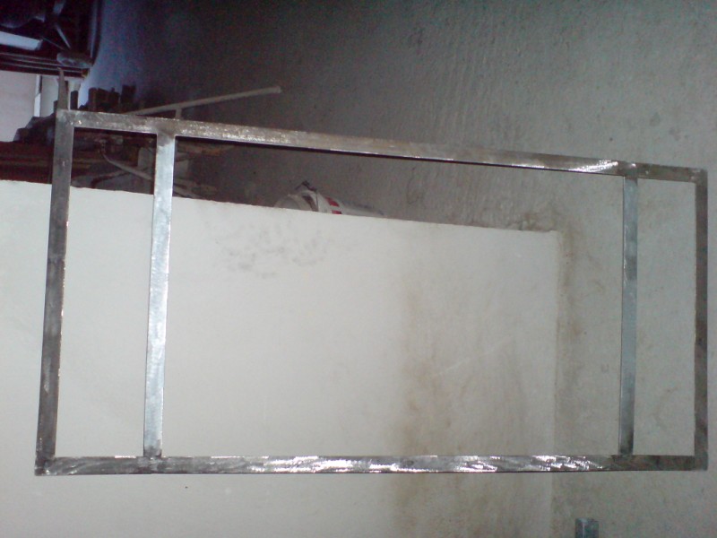

Δημοσίευσηαπό (HUNTER-7) » Κυρ Απρ 17, 2011 11:32 pm
Μετα πηρε σειρα το πλαισιο που θα πατα μεσα η κουτα απου θα γινει απο ξυλο θαλασσης 8ή10mm!!το πλαισιο εγινε με γωνια 30mmx30mm!!
DSC00474 (800 x 600).jpg (74.87 KiB) 9442 προβολές
