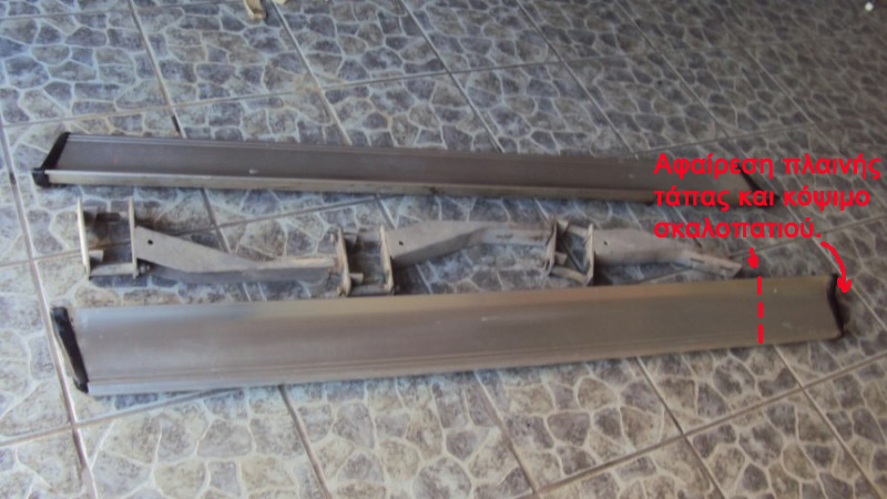

Ο φίλος Θοδωρής (Ted23) πήρε τα σκαλοπάτια του Γιάννη (JohnV6) η ερώτηση του ήταν αν κάνουν...Τον παρότρυνα να τα πάρει γιατί με μια ψιλομετατροπή μπορούσε να τα βάλει.Έτσι κι΄έγινε....
Μιλήσαμε και ο Θοδωρής ξεκίνησε την κατασκευή.Ορίστε το αποτέλεσμα,αν και ολοκληρωμένες φώτο θα βάλει ο ίδιος ο Θοδωρής.
Θοδωρε ευχαριστώ πολύ και είναι τιμή μου που με εμπιστεύτηκες :clap: :clap: :clap: :clap: :clap: :clap: :clap: :clap:

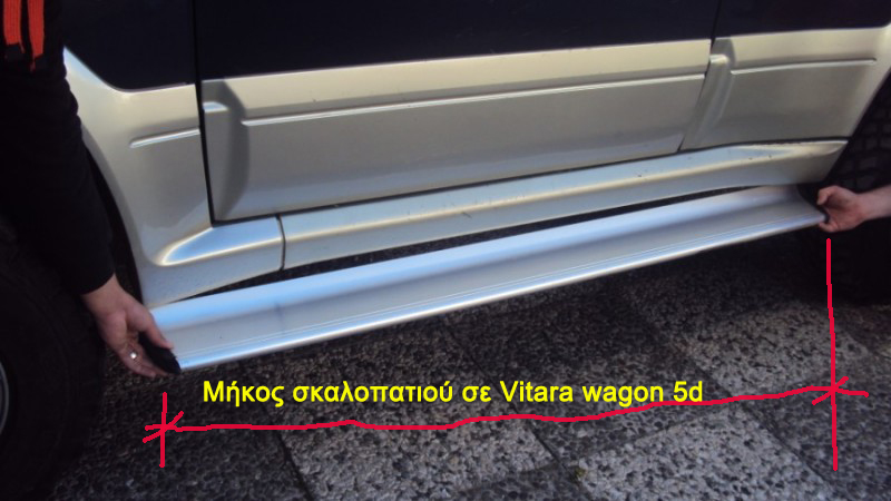

Vitara wagon 5d.jpg (212.41 KiB) 2657 προβολές
Το Vitara wagon λόγω των 5d έχει πιο μακρύ μεταξόνιο,άρα και μακρύτερους μαρσιπιέδες...

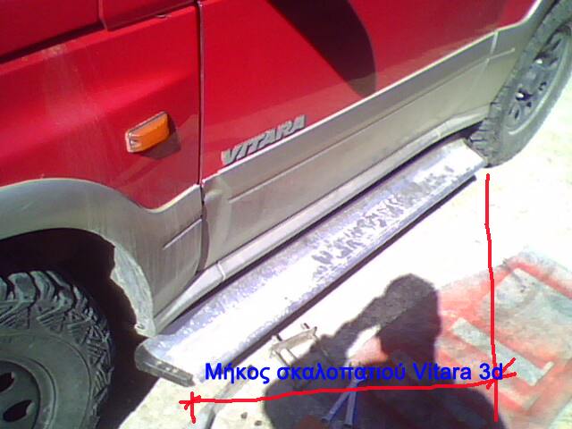

Vitara 3d.jpg (223.01 KiB) 2657 προβολές
σε αντίθεση με το 3θυρο που είναι πιο κοντό.
Κοψιμο σκαλοπατιού.jpg (223.47 KiB) 2657 προβολές
Έτσι μετρώντας το μαρσιπιέ του 3 θυρου,κόπηκε το επιπλέων μήκος απο το σκαλοπάτι.Η πλαστική προστατευτική τάπα μπήκε στη καινούρια θέση της.

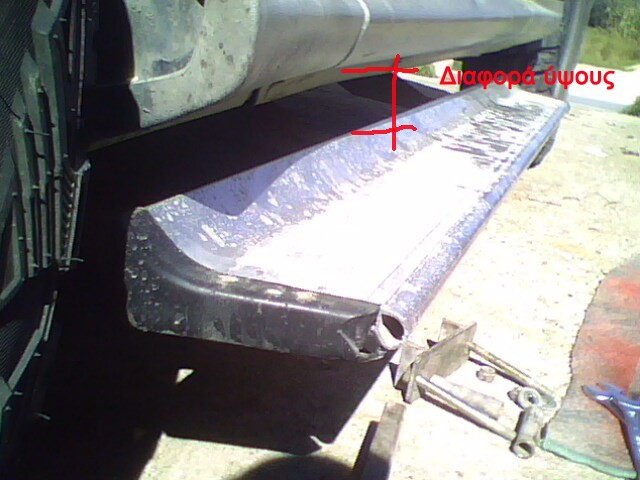

Διαφορά ύψους στο 3d.....jpg (204.63 KiB) 2657 προβολές
Ο θοδωρής το έκανε και το αποτέλεσμα τον δικαίωσε.Το πρόβλημα του είναι η διαφορά ύψους....

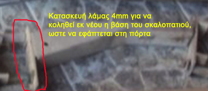

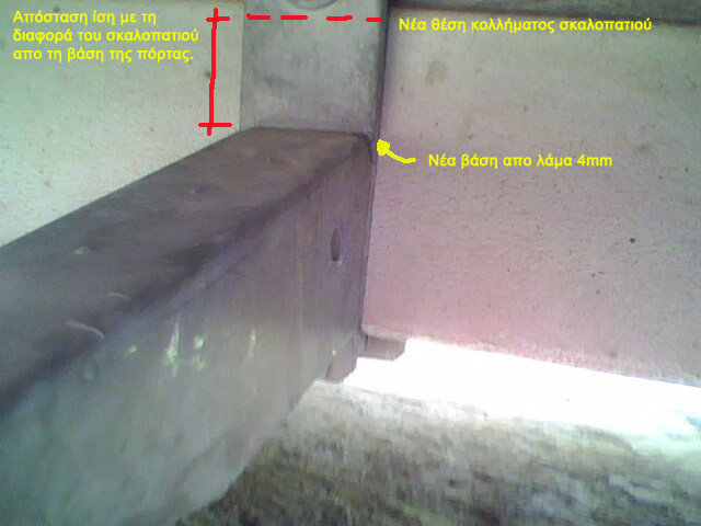

Κατασκευή νέας βάσης.jpg (141.04 KiB) 2657 προβολές
Μετατροπή βάσης στήριξης.jpg (166.83 KiB) 2657 προβολές
Θόδωρε φτιάχνεις δύο λαμάκια πάχους 3-4 mm με τρύπες στην άκρη.Το μήκος τους θα είναι ίδιο με αυτό που εχει η βάση του σκαλοπατιού.
Μετά κόβεις το λαμάκι της βάσης κρατώντας μόνο τη γωνία στήριξης.
Μετατροπή βάσης στήριξης 2.jpg (182.45 KiB) 2657 προβολές
Μετρώντας τη διαφορά του σκαλοπατιού απο τον μαρσιπιέ (πχ 5 cm) κολλάς τη γωνία στήρηξης του σκαλοπατιού 5 cm ψηλώτερα στα νέα λαμάκια που έφτιαξες.
:!: Είναι σημαντικό τα νέα λαμάκια να έχουν το ίδιο μήκος μς αυτά του είναι κολλημένα στις βάσεις :!:
Με αυτό το τρόπο το σκαλοπάτι θα ανέβει πιο πάνω.Άφησε γύρο στα 2 εκ απόσταση του σκαλοπατιού προκειμένου να μην ακουμπάει στο μαρσιπιέ.Έτσι θα αποφύγεις ¨κουδουνίσματα¨ απο τον συντονισμό του σκαλοπατιού με τη καμπίνα.
Ανέβασε φώτο απο το τελικό αποτέλεσμα όταν το κάνεις :wink:

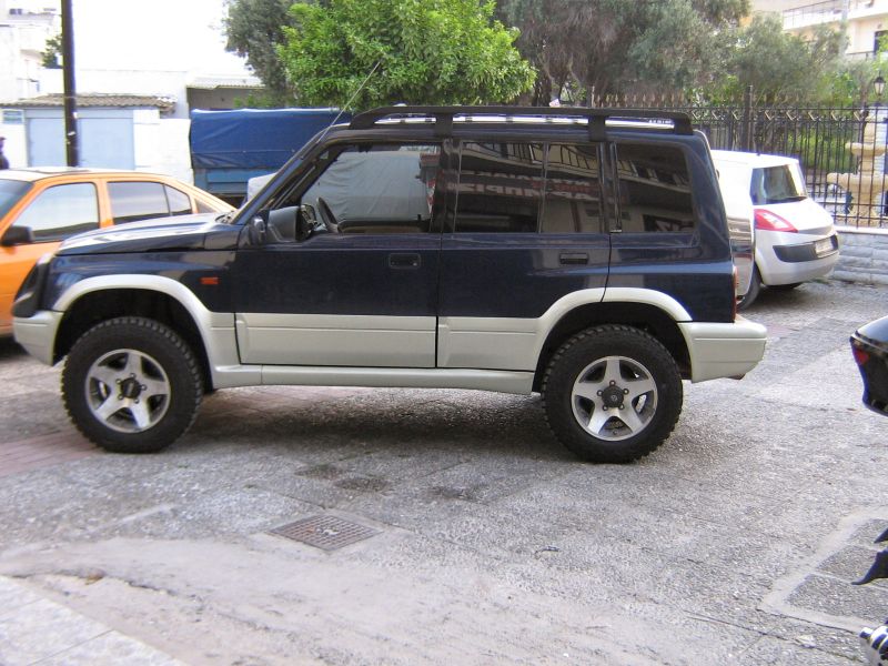

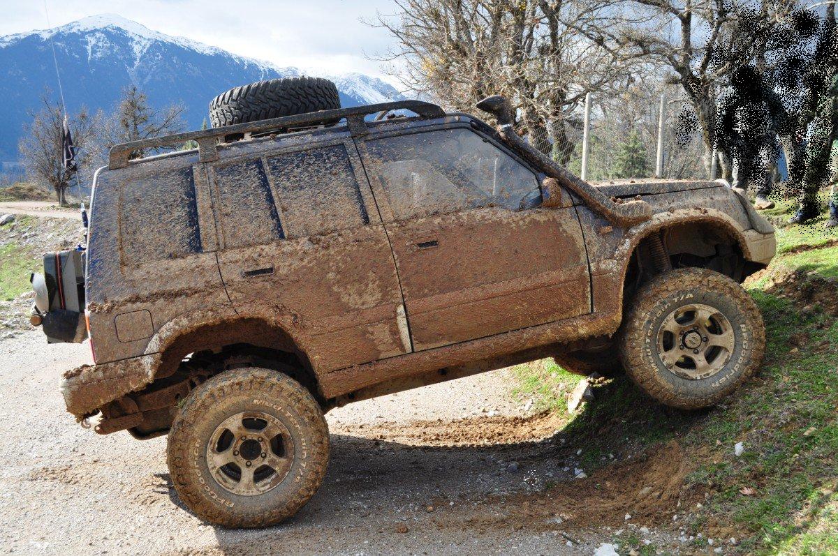

Αλλά μια ερώτηση... το Vitara στην 1η φωτό είναι 5θυρο; Εγώ γιατί βλέπω ΜΙΑ πόρτα στο πλάι; :think:
Re: Μετατροπή σκαλοπατιών απο Vitara wagon σε 3d
Δημοσίευσηαπό Mastergunner » Παρ Μαρ 18, 2011 1:39 am
Tzivitzonis έγραψε:Τα είδα από κοντά και όντως στο κόντυμα το πέτυχε πολύ καλά!!! :clap:
Γιάννη του johnV6 το αμάξι είναι....

kfanis έγραψε:
Mastergunner έγραψε:Γιάννη του johnV6 το αμάξι είναι....
Xλωμό το κόβω........ :mrgreen: :mrgreen:
Tώρα γιατί το λές αυτό?? :mrgreen: επειδή έχει μεταλλαχτεί λιγουλάκι??? :mrgreen: :mrgreen: :mrgreen: :mrgreen: :lol: :lol: :lol: :lol:

kfanis έγραψε:
Και όμως είναι ! Απλά ξεγελάει το κόψιμο της πίσω πόρτας . :wink:
