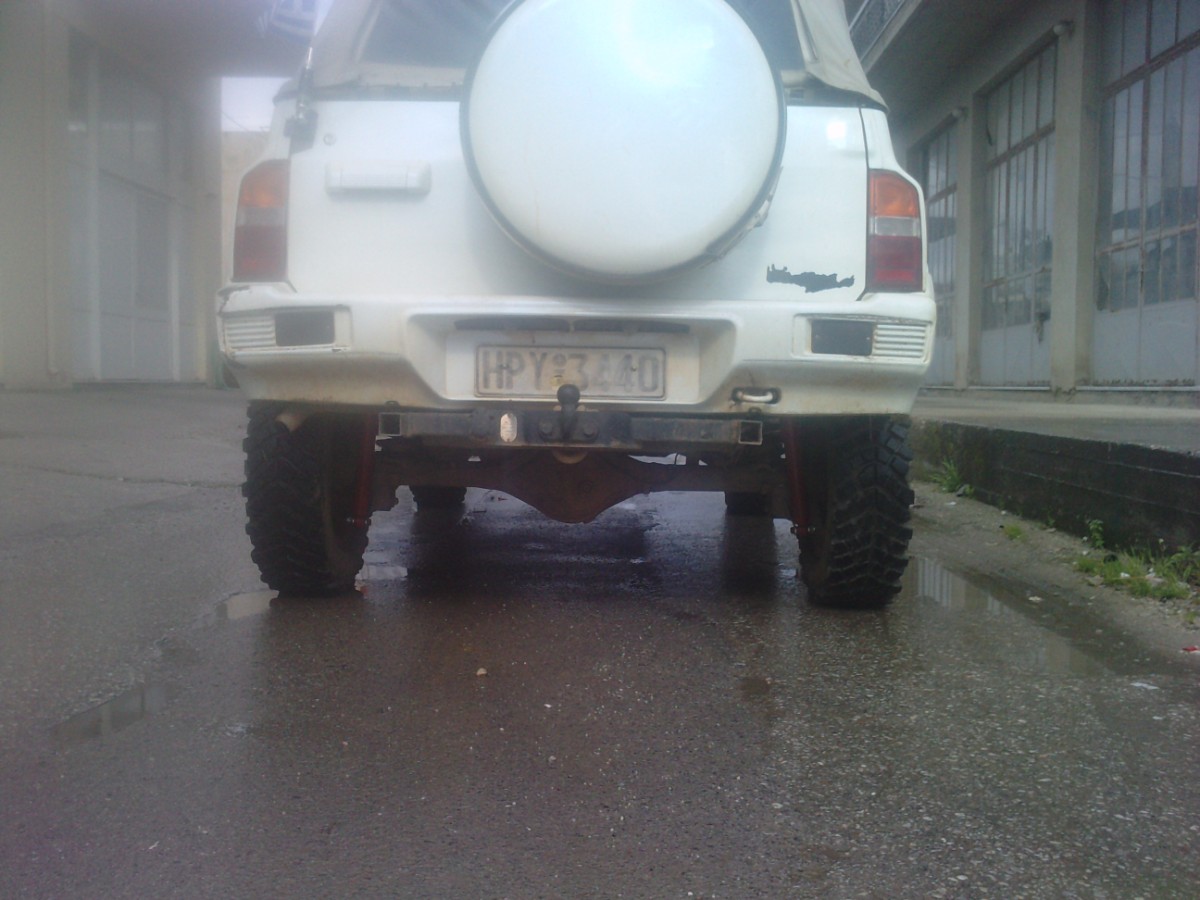

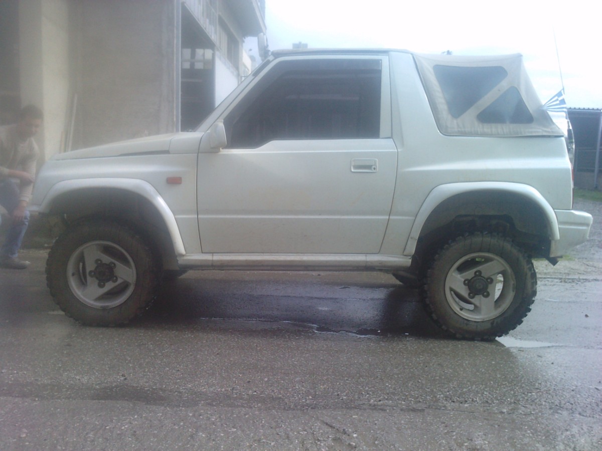

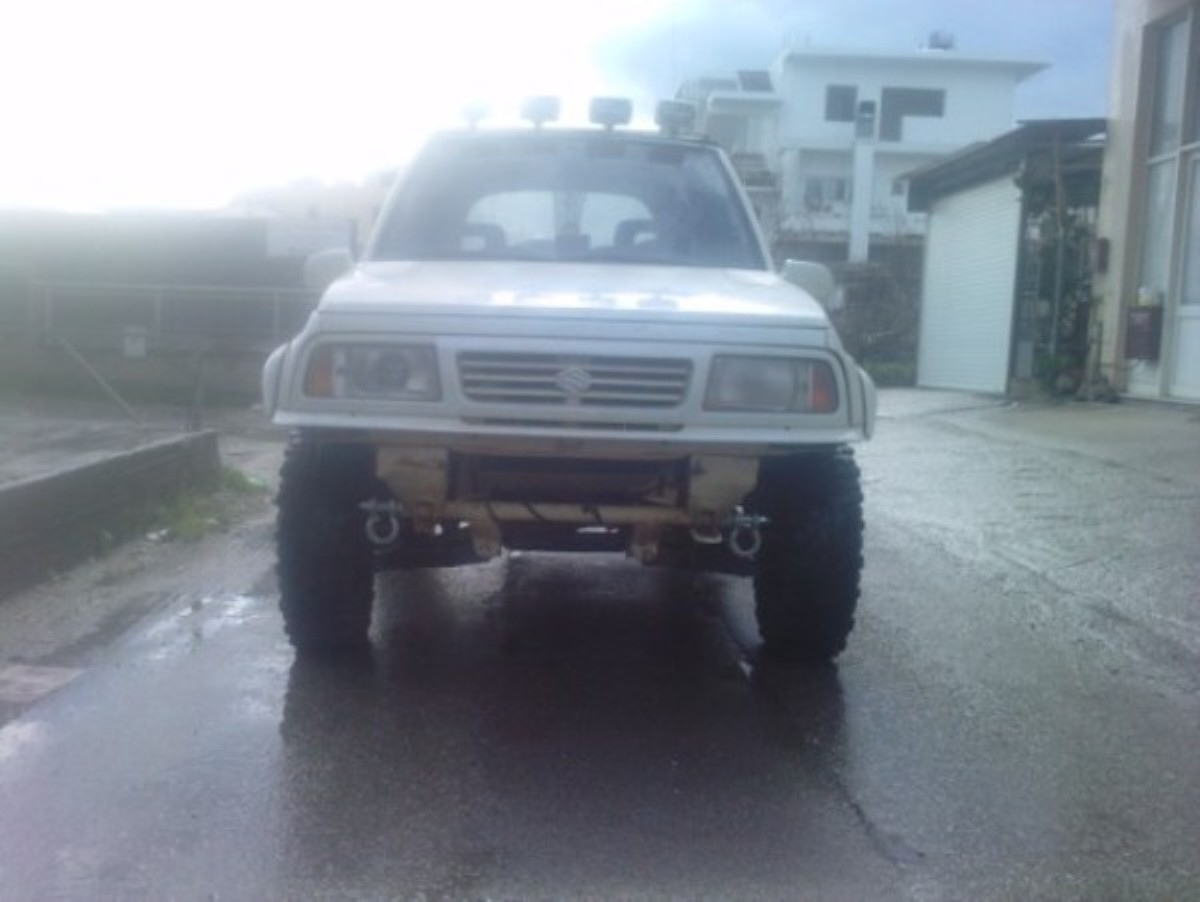

Καταρχην καλησπερα σε ολους!Μετα απο πολυ καιρο σκεψης και συλλογης των απαραιτητων κομματιων κατορθωσα επιτελους να ψηλωσω και εγω λιγο το vitarακι μου!!!Σηκωσα ακριβως 34εκ. το σασι απο το εδαφος!(Δεν ξερω αν ειναι πολυ ή λιγο αλλα παντως το περιμενα λιγο ψηλωτερο για να πω την αληθεια!)

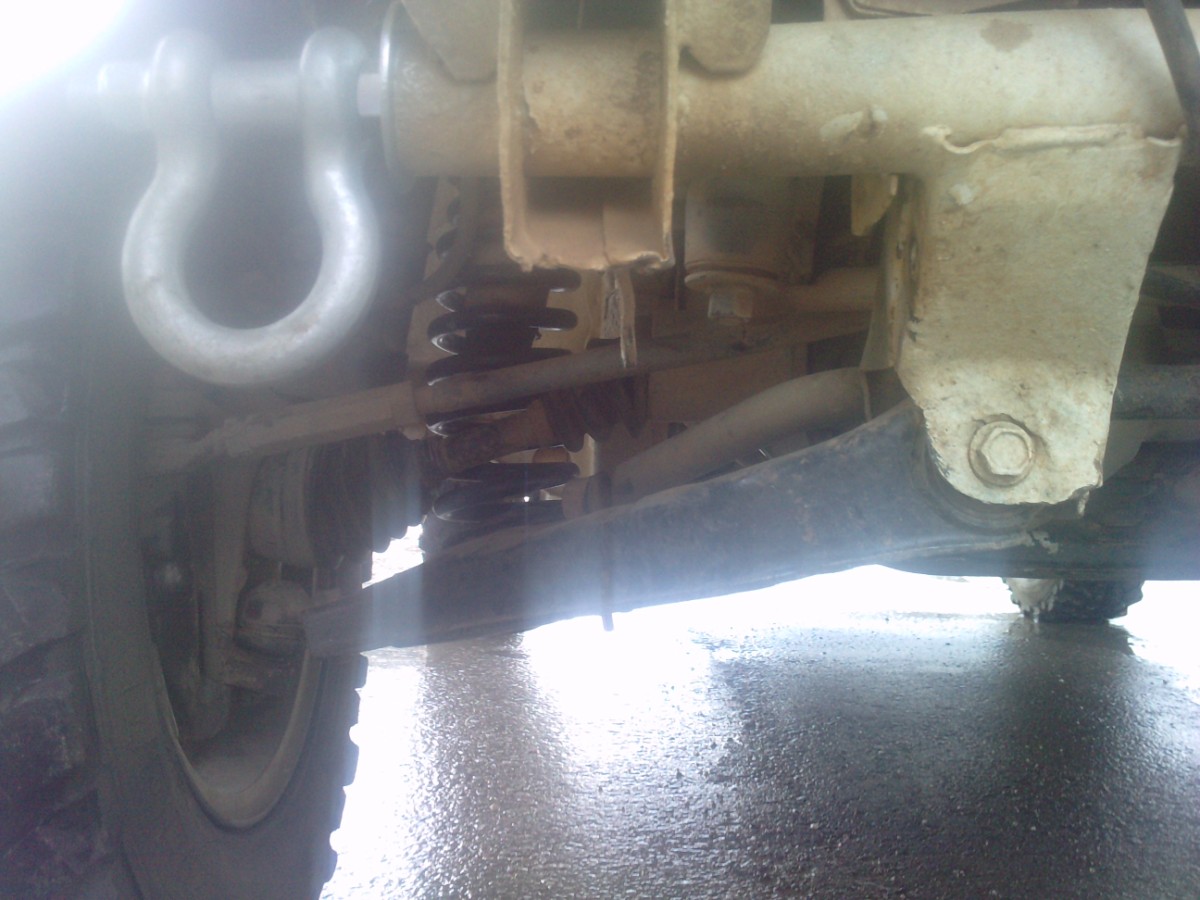

Στην πρωτη φωτο εχω ενα προβληματακι!Δεν εχουν μπει ακομα οι καινουριες βασεις του διαφορικου,αλλα τα ιμιαξονια μου εχουν 1 ποντο αποσταση απο τα ελατηρια :think: μηπως θα εχω προβλημα?????
Special thanx στους Tzivitzonis , jim13 , thanasis και mikeGV για τα υλικα και για καποια σχεδια που ηθελα.Και ενα παρα πολυ μεγαλο ευχαριστω σε ολους τους υπολοιπους και στο forum που με εκαναν μελος και που μπορεσα μεσα απο αρθρα σας και εφτιαξα το θηριακι μου!!!!Να ειστε καλα παιδια και ευχαριστω παρα παρα πολυ!
Περιμενω σχολια και παρατηρισεις για να προσθεσω και να διορθωσω πραγματα που σιγουρα εχω κανει λαθος!
Μερικες φωτο απο το θηριακι!
:shock: :shock: Τόσο το σήκωσες ή τόσο έχει γίνει τώρα μετά το σήκωμα συνολικά?? μάλλον το 2ο.. :think:
Ανάλυσε μας λιγάκι το ψήλωμα, μόνο με ανάρτηση? έκανες και body lift? λάστιχα?
Πάντως όπως και να έχει να το χαρείς το θηριάκι σου φίλε Κρητικέ!! :D :D :D :D
αυτό με τρελλαίνει!!!!!!!
JOHNV6
Δημοσιεύσεις: 2817
Τοποθεσία: ΠΕΡΙΣΤΕΡΙ
Λάστιχα: 35"
Suspension: coilover
Re: Ψηλωμα Vitara απο Χανια!
Δημοσίευσηαπό andreas_crete » Πέμ Φεβ 03, 2011 6:41 pm
JOHNV6 έγραψε:
34 ποντους εγινε μετα το σηκωμα!Με λαστιχα 205/70/R15..Εβαλα ψηλωτερα ελατηρια,αποστατες αμορτησερ μπροστα,μεγαλητερα αμορτησερ πισω απο toyota hilux(13 ποντους μεγαλυτερα) αποστατη στο A-Bar 5 εκ. και μου εχει μεινει να βαλω και αποστατες στο μπροστα διαφορικο και καμπεροβιδες(οταν γινει η ευθηγραμμιση)....

Δημοσίευσηαπό jim13 » Πέμ Φεβ 03, 2011 6:45 pm
πολυ ωραιο εγινε αντρεα το εργαλειο! :clap: :clap: :clap: :clap: :clap: !μπραβο!
μολις βαλεις τις βασεις του μπροστινου διαφορικου θα απομακρυνθουν και αλλο τα ιμιαξονια απο το ελατηριο!δεν θα εχεις προβλημα!εαν τωρα θες να τα βλεπεις σε ευ8εια θα πρεπει να βαλεις ψαλιδια καλμινι!εγω παντως ειμαι στους + 7 και δεν εχω προβλημα!το μονο που εμεινε κατα τη γνωμη μου ειναι ενα μπλοκε και το εργαλειο θα σκαρφαλωνει!μπραβο και παλι φιλε!!

Δημοσίευσηαπό jim13 » Πέμ Φεβ 03, 2011 6:48 pm
σορρυ ξεχασα!!μολις κατεβασεις μπροστα διαφορικο απαραιτητος ποδια μπροστα!
και κατι ακομα!ειδα ιμιαξονια ισπανικα!αμα αντεχει η τσεπη θελουν και αυτα αλλαγη!!!

Δημοσίευσηαπό george.v » Πέμ Φεβ 03, 2011 6:49 pm
Σε αυτο το λαστιχο θα μεινεις ή θα βαλεις μεγαλυτερο?? Γιατι αν το κρατησεις ετσι ειναι λιγο υπερβολικο το lift

Δημοσίευσηαπό andreas_crete » Πέμ Φεβ 03, 2011 6:58 pm
jim13 έγραψε:σορρυ ξεχασα!!μολις κατεβασεις μπροστα διαφορικο απαραιτητος ποδια μπροστα!
Τα ιμιαξονια εχω σκοπο να τα αλλαξω αλλα αργοτερα που θα εχουν τελειωσει ολα τα υπολοιπα!Για το κατεβασμα του μπροστα διαφορικου τωρα εχω ενα προβληματακι!Αφου ειναι η γεφυρα του διαφορικου σχεδον κολητα με το διαφορικο(περιπου 2 εκ. κενο) πως θα κατεβει το διαφορικο μου 4 εκ.???? :think: :think: :think:

Δημοσίευσηαπό andreas_crete » Πέμ Φεβ 03, 2011 7:01 pm
george.v έγραψε:Σε αυτο το λαστιχο θα μεινεις ή θα βαλεις μεγαλυτερο?? Γιατι αν το κρατησεις ετσι ειναι λιγο υπερβολικο το lift
Λεω να βαλω τα Fedima Sirocco 225/75/15 με αποστατες στους τροχους ή αν βρω φτινες ζαντες με αναποδο offset!

Δημοσίευσηαπό SpirosThiva » Πέμ Φεβ 03, 2011 7:32 pm
Κατεβάζεις μόνο τις εμπρός βάσης 4εκ και την πίσω 1εκ(απλά τρως το λάστιχο).
