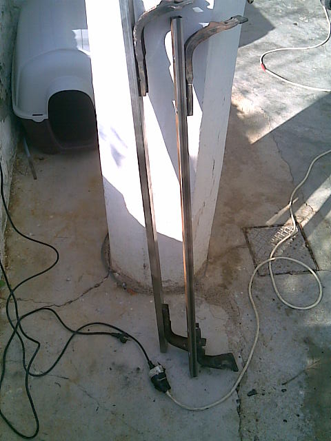

Εδώ και καιρό σκεφτώμουν να φτιάξω μπάρες οροφής,προκειμένου να δείξουμε οτι όλα είναι δυνατά,αρκεί να υπάρχει θέληση και μεράκι
Έτσι αγόρασα μια βέργα ενισχυμένο στρατζαριστό (1,8mm αντί 1,5mm που είναι το απλό) διαστάσεων 40mm x 20mm και μήκους 5m και ξεκίνησα τη κατασκευή.
Στράτζα μαύρη 40 χ20
Γωνιές για την στήριξη βρήκα απο μια παλιά σχάρα (μπορούσα να φτίαξω και με τη στράτζα) και χρησιμοποίησα αυτές προκειμένου να κερδίσω χρόνο.
Γωνιά μπάρας

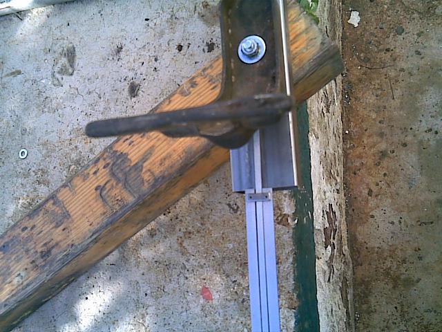

Έτσι αφού είχα όλα τα υλικά ξεκίνησα τοποθετώντας τη μία γωνία επάνω στο άκρο της στράτζα....

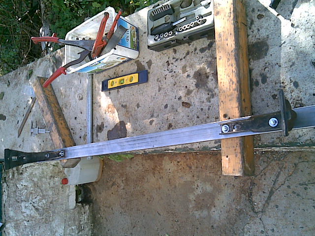

Τοποθέτηση γωνιάς πάνω στο άκρο της στράτζας (απο εδώ θα βγεί το κεντράρισμα της γωνιάς και το μήκος της μπάρας ανάλογα τα γούστα)

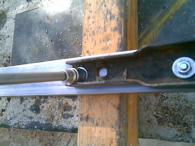

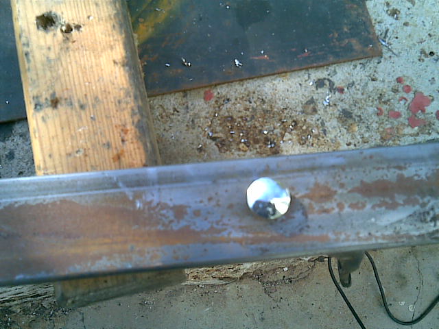

Τρυπώντας τη και βιδώνωντάς την με καρόβιδες (Μ6)...
Τώρα επιλέγωντας το μήκος της μπάρας που ήθελα (εγώ έβαλα 110mm) τοποθέτησα την άλλη γωνία στο άλλο άκρο της στράτζας,μετρώντας την απόσταση των βάσεων των γωνιών να είναι ανάλογη με την απόσταση στα λούκια της οροφής του αυτοκινήτου (είναι 108mm).
Η απόσταση των βάσεων των γωνιών είναι 108mm ενω το μήκος της στράτζας 110mm
Κεντράρισμα και έλεγχος στα άκρα της στράτζας ωστε να υπάρχει η ίδια απόσταση απο τις γωνιές

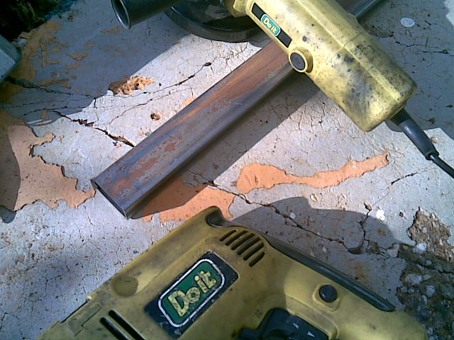

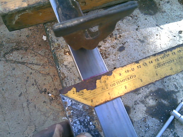

Οπου με την χρήση μιας φαλτσογωνιάς τα περισεύματα κόβονται
Με τη φαλτσογωνιά σημάδεψα και έκοψα κάθετα το περίσευμα
Με τον ίδιο ακριβώς τρόπο και η άλλη μπάρα,οπου το τελικό αποτέλεσμα είναι αυτό...

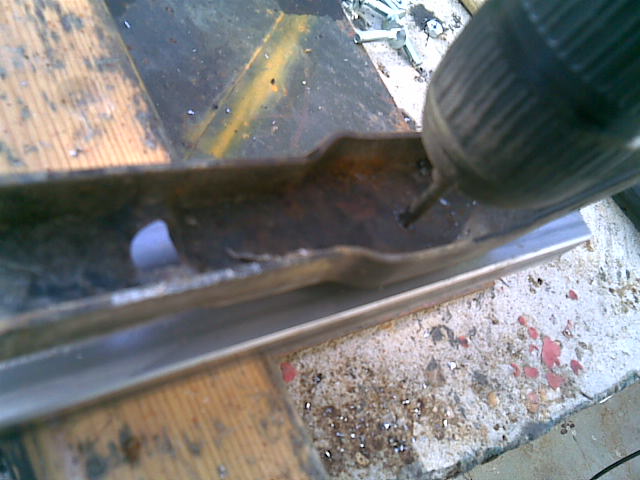

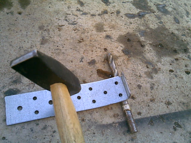

Για λόγους φινιρίσματος στις ασφάλειες χρησιμοποιήθηκαν έτοιμες γωνιές συνδέσεως ξύλου διαστάσεων 40mm x 120mm x 4mm,oι οποίες κόπηκαν βάση του πατήματος που είναν οι μπάρες στο αμάξι με τελική διάσταση 40mm x 80mm x 4mm.

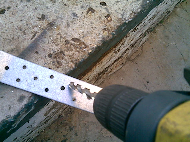

στις οποίες γωνίες φρεζαρίστικαν δυό τρύπες με τρυπάνια Φ 6 και Φ 8 προκειμένου να περάσουν βίδες για την στήριξη των ασφαλειών στις μπάρες.
Με τη βοήθεια σφυριού οι γωνιές του ξύλου πήραν την κατάλληλη κλήση ωστε να εφαρμόζουν στα πλαινά του αυτοκινήτου
Ενώ κάποιες απο τις τρύπες που προυπήρχαν στις γωνιές φρεζαρίστηκαν με Φ6 και Φ8

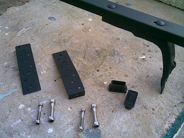

Όλα τα κομμάτια βάφτηκαν με αστάρι και ψεκάστικαν με σπρέυ μαύρο ματ (ακόμα δεν στέγνωσαν :evil: ) και αναμένεται αύριο να τοποθετηθούν για να φανεί το τελικό αποτέλεσμα
Η μπάρα με την ασφάλεια,τις βίδες Μ6 και Μ8 allen καθώς και τις πλαινές πλαστικές τάπες

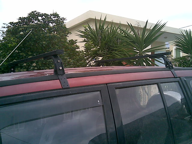

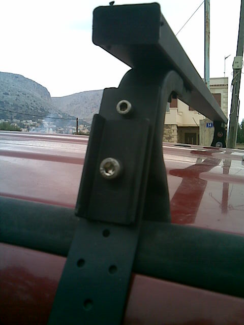

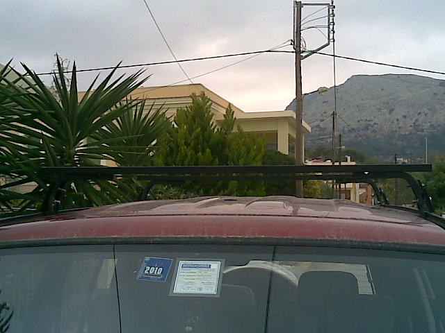

Καλημέρα.Το τελικό αποτέλεσμα είναι αυτό.....
Λεπτομέρια στήρηξης
:wink: :wink: :wink:

Δημοσίευσηαπό nick_89 » Τετ Δεκ 08, 2010 2:34 pm
Εμένα μια χαρά μου φαίνονται! Ωραίος Γιώργο!! Χρυσοχέρης ;)
Απλά αν έβαζες κάτι σαν καουτσούκ ή φελιζολ εκεί που πιάνει απέξω για να μην σου κάνει καμιά χαρακιά κτλ ή πετάξει καμιά σκουριά.

Πολύ όμορφο το αποτέλεσμα, αντε να ξεκινάς και μια σχάρα τώρα! :whistle:
