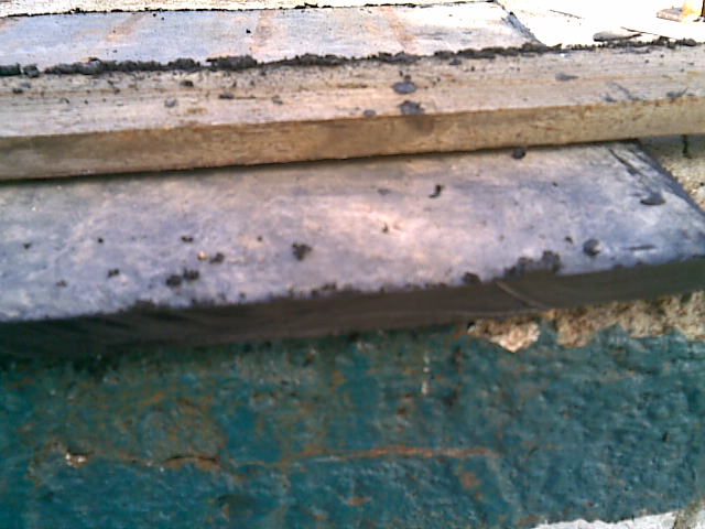

Έτσι πήρα ένα κομμάτι βιομηχανικό λάστιχο πάχους 1 εκ ενισχυμένο με λινα
Λάστιχο με λινά πάχους 1 εκ

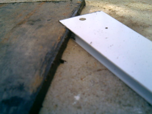

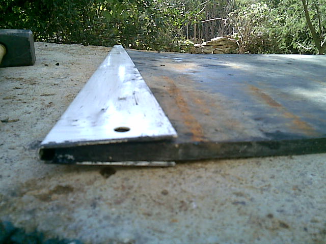

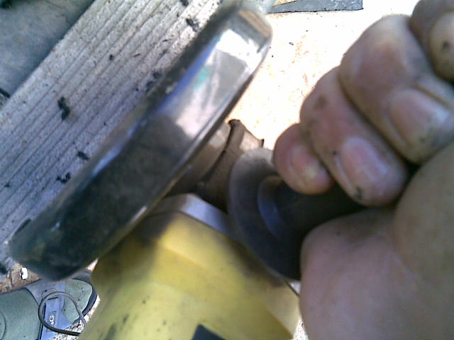

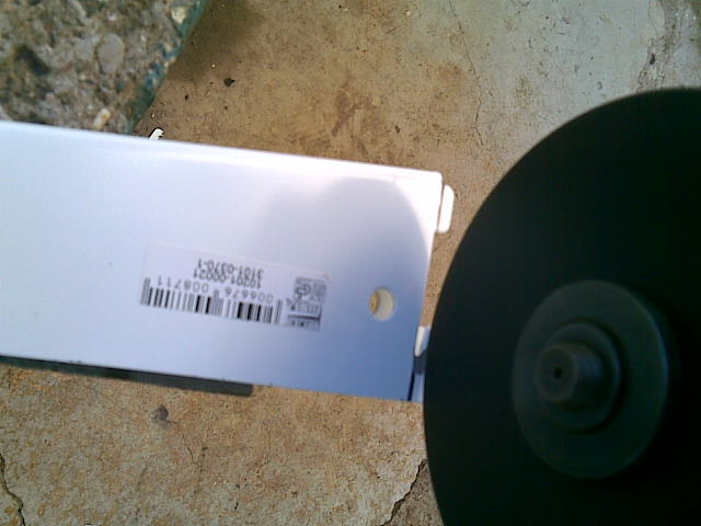

....το οποίο και το έκοψα βάση των γωνιών τύπου U για ράφια που αγόρασα διαστάσεων 35 εκ χ 1 εκ,οπου και τους έκοψα τα αυτιά.
Γωνιά 35 χ 1
Μέτρημα...
Κόψιμο....
Πέρασμα....

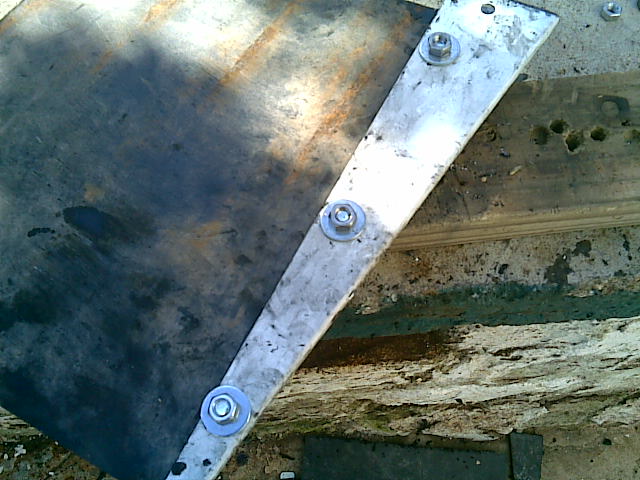

και Βίδωμα.

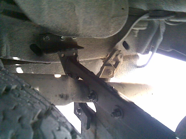

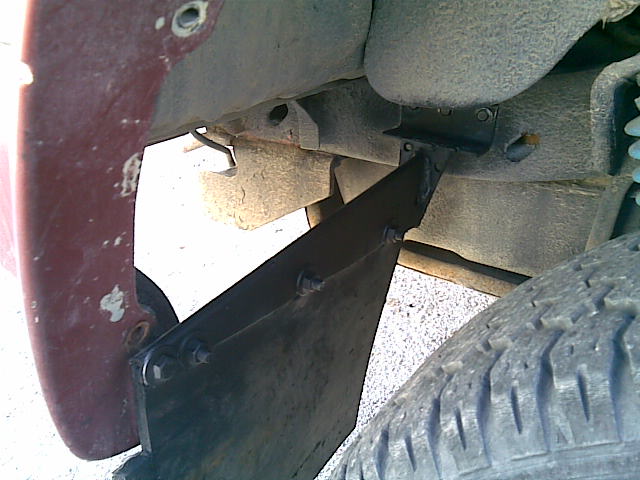

Κατασκέυασα δύο βάσεις (μια για την κάθε πλευρά) χρησιμοποιόντας γωνιά 40χ40χ4 μήκους 6 εκ οπου επάνω κόλησα λάμα 3εκ φτιάχνωντας στην ουσια έαν ανοικτό ¨Ζ¨.Πάνω στη λάμα κόλησα τη βάση της γωνιάς με το λάστιχο.
Ενώ στο πάνω μέρος τρύπησα τρείς τρύπες Μ 6 οπου θα στηρίξαν τον λασπωτήρα στη δοκό του σασί με τρυπανόβιδες Μ 7.

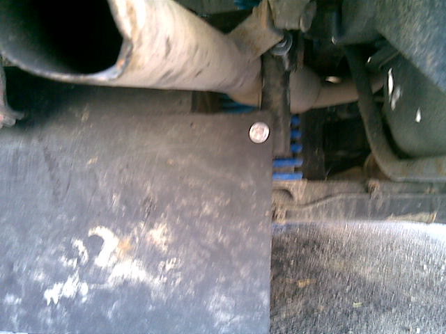

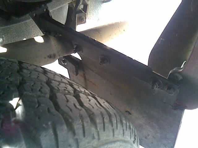

Στην αριστερή πλευρά οπου τα πράγματα είναι πιο περίπλοκα λόγω του σωλήνα της εξάτμισης έκοψα τον λασποτήρα στο πάνω μέρος κατα 8 εκ ωστε να περάσει ο σωλήνας και να βιδωθεί η βάση στο σασί.Στο κόψιμο σύνδεσα ενα κομάτι λάστιχο 10 εκ χ 1 ωστε να συγκρατεί το λασπωτήρα στο σημείο εκείνο με τη βαση.
Πέρασμα λασπωτήρα στην εξάτμιση

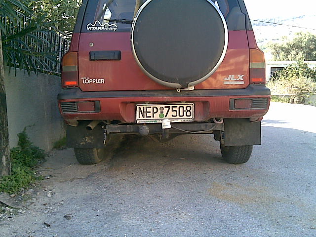

Το αποτέλεσμα είναι αυτό.....
Δεξιά.....
Αριστερά
και Πίσω!
