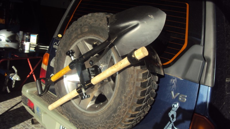

Αποφάσισα και έφτιαξα μια βάση για τσάπα-φτυάρι, γιατί ο χώρος του μπαγκάζ σε καμμιά 2ήμερη γίνεται υπερβολικά μικρός με τόσα τσουμπλέκια που κουβαλάμε!!

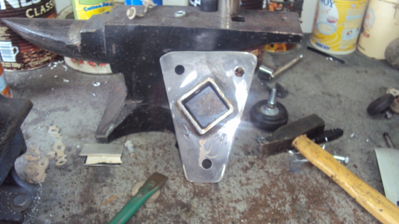

Η βάση έγινε σε δυο κομμάτια, και την έκανα έτσι για να μην δυσκολεύομαι σε περίπτωση που χρειαστεί να αλλάξω ρεζέρβα,

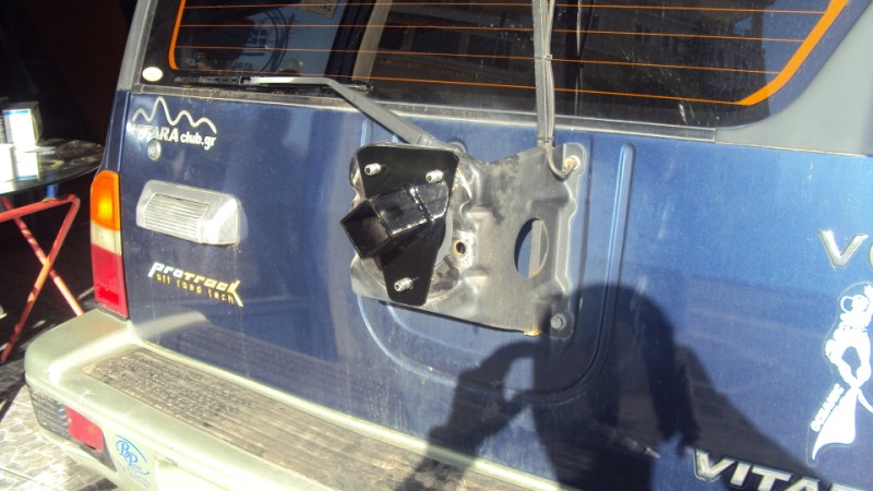

το πρώτο κομμάτι είναι αυτό, και τα υλικά που χρειάστηκαν είναι, μια λάμα 5mm και ένα κομμάτι στρατζαριστό 5mm 50άρι

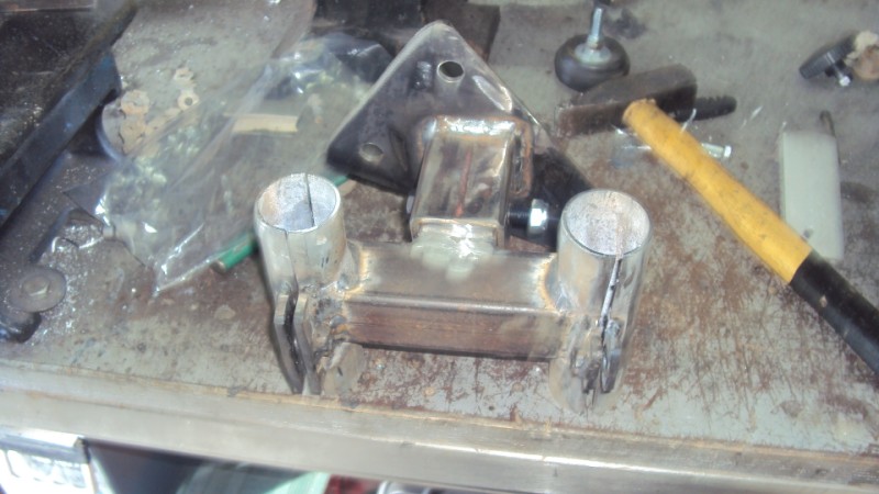

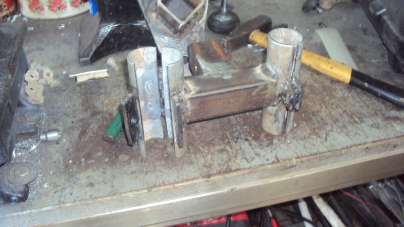

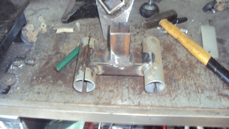

το δεύτερο κομμάτι με υλικά, 2 κομμάτια σωλήνα με εσωτ. διάμετρο φ32 και 2 κομμάτια στρατζαριστο 40άρι για το Τ.
η μια σωλήνα σχίστηκε κατά μήκος και η άλλη έγινε 2 κομμάτια με μεντεσέ

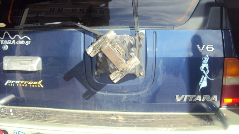

το σύστημα δένει με μια βίδα Μ10 8,8 σκλ.
στο αμάξι

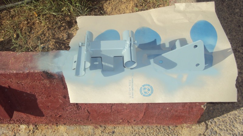

αστάρι-βάψιμο

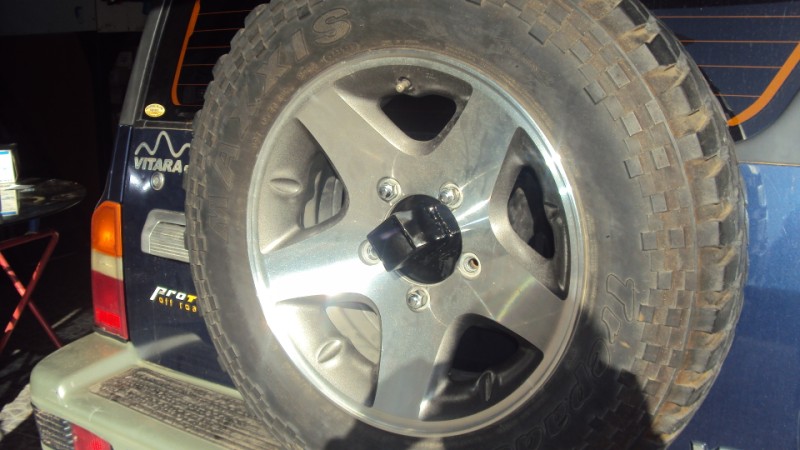

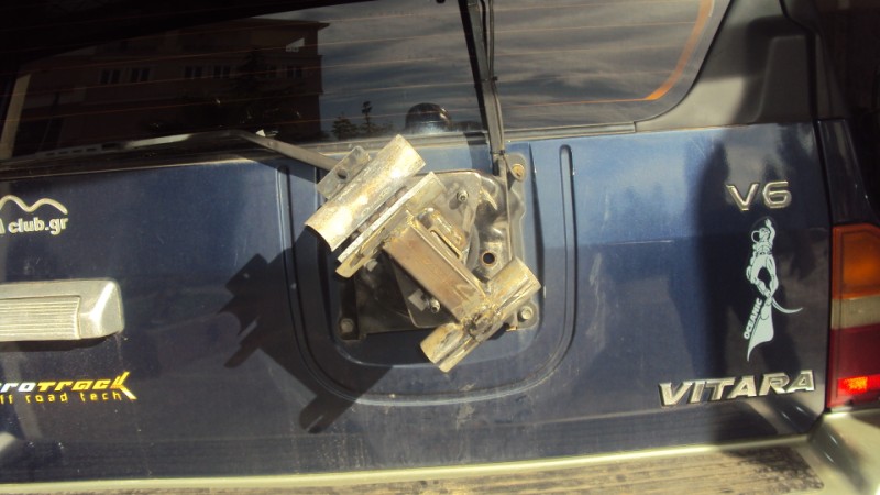

το πρώτο κομμάτι,
μετά η ρεζέρβα και σφίγγεται κανονικά,

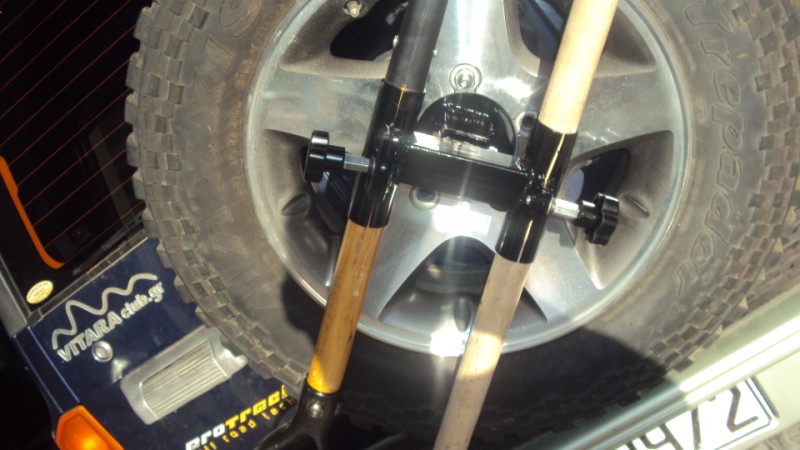

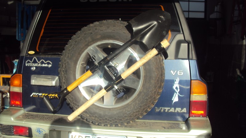

και το δεύτερο κομμάτι σφιγμένο με την βίδα και τα συμπράγκαλα επάνω,
οι βίδες ''χούφτας'' που έβαλα είναι Μ8, και η ευκολία είναι ότι δεν χρειάζεσαι ούτε κλειδιά, ούτε πολύ χρόνο για να λυθεί η τσάπα ή το φτυάρι
Σαν κατασκευή πολύ στιβαρή και πολύ εύκολη στην χρήση της (νομίζω).
Το κόστος αυτής, μόνο 5 ευρώπουλα (όσο κάνανε οι βίδες)!!
αυτό με τρελλαίνει!!!!!!!
