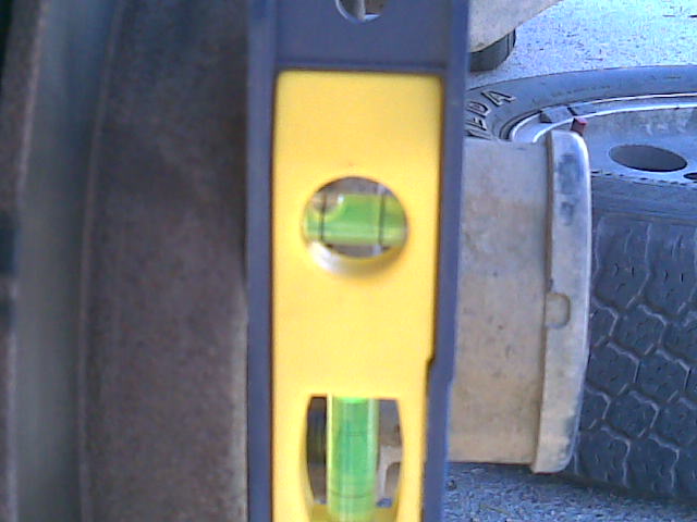

Αφού έπιασα τον γρύλο στο ψαλίδι με τη βοήθεια αλφαδιού λέιζερ οριζοντίωσα στο σασί,μετρώντας την πλύμνη την κάθετο είδα αυτό...
Η camper είναι θετική.jpg (44.83 KiB) 5389 προβολές

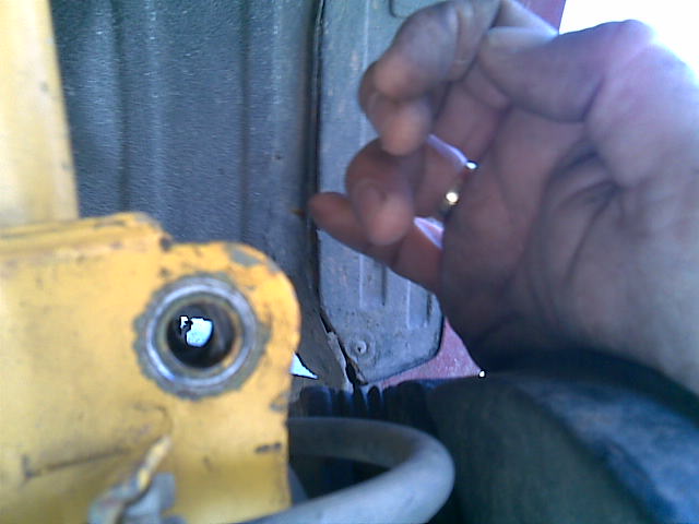

Αφαιρώντας την πάνω βίδα της πλύμνης στο αμορτισέρ και φέρνοντας την πλύμνη κάθετα η τρύπα της σε σύγκριση με του αμορτισέρ ήταν αλλού γι΄αλλού...
Η διαφορά είναι εμφανής....jpg (42.62 KiB) 5389 προβολές
Σημαδεύωντας και τρυπώντας σταδιακά απο 5mm έως 12,5 mm που είναι η διατομή της τρύπας της πλύμνης έκανα νέα τρύπα επάνω και έφερα την πλύμνη κάθετα.

Απο το βιβλίο η γωνία camper είναι μισή μοίρα αρνητική με ανοχή +-1 μοίρα.
Προσοχή αυτό δεν ενδυκνείεται για κανένα λόγω εγώ υλοποίησα και παρουσιάζω μία σκέψη μου την οποία¨μπορεί να την ¨πληρώσω¨.
Δεν post άρονται άλλες φώτο,λόγω οτι όπως είπα και πρίν αυτό απωτελλεί υλοποίηση σκέψης και όχι ενδεδυγμένη λύση
* Τα αμορτισέρ είναι Kayaba μαμά
Εννοείται οτι το αμάξι θα πάει σε ευθυγράμμηση να μετρηθεί και να έρθει στα κανονικά του.Υστερα επάνω στο αμορτισέρ θα κολλήσω τις δύο φαρδιές ροδέλες που έχω είδη στις βίδες ωστε να μην τύχει και μετακινηθεί η πλύμνη και χαθεί η γωνία...

Γιώργη, δεν συμφωνώ με την ιδέα.Παρακινδυνευμένο διότι δεν ξέρεις την αντοχή του σώματος του αμορτισέρ στις δυνάμεις που του ακούνται σε στροφές και "εκτός".Οι καμπερόβιδες είναι ορθή λύση καθώς και οι πάνω καμπερόπλακες.Δεν κατάλαβα γιατί ντε και καλά πρέπει να υπάρχει υδροκοπή για να κάνεις τη δουλειά.

Γιώργο αυτή την λύση με την "οβάλ" πάνω τρύπα την έχουνε κάνει πολλοί!
απλά και εμένα δε μου αρέσει σα λύση.Το ίδιο και η καμπερόβιδα των 10 ευρώ δε μαρεσει.

Χρήστο η καμπερόπλακα είναι το σωστό.Η γεωμετρία σε camder και kaster έρχεται ακριβώς,ανεξάρτητα ύψους (σε λογικά πλαίσια) και τροχου (οffset,φάρδος ελαστικού κτλ).Το παραπάνω είναι καθαρά πείραματικό

Είχα πικρότατη εμπειρία αυτής της πατέντας.Απ' ότι ξέρω, υπάρχουν στο εμπόριο έτοιμα σετ πάνω καμπερόπλακας.

Χρήστο το αμορτισέρ τώρα είναι κατεστραμμένο,άν αύριο βάλω μακρύτερα ψαλίδια θα πρέπει να αλλάξω αμορτισέρ.Αυτά που χάλασα είναι τα παλιά τα οποία είναι σκασμένα.Κι αν όπως γράφω κολλήσω και ροδέλες για σταθερότητα δεν ξανατρυπιούνται,στα μακρύτερα ψαλίδια η camper θα είναι αρνητική και αν βάλω και τις ζάντες με αρνητικό offset θεωρηται βέβαιο οτι τα ρουλεμάν της πλύμνης θα αποδημήσουν μιας και οι συνολικά αρνητικές γωνίες θα είναι σαν τα πόδια της Τζούλιας δεν θα κλείνουν με τίποτα!!!
