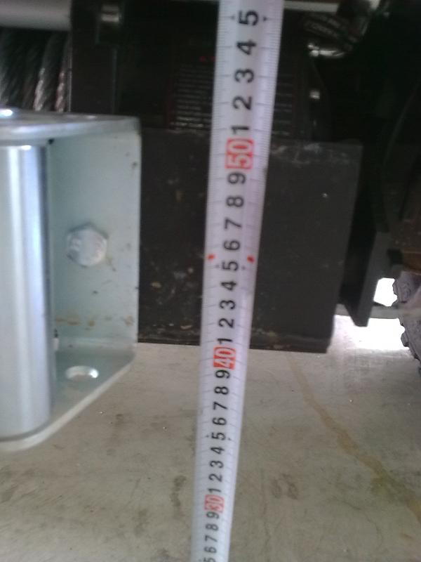

Δημοσίευσηαπό κυριακος αθανασιου » Τρί Απρ 06, 2010 2:14 pm
και αυτη ειναι για το υψος απο το εδαφος..

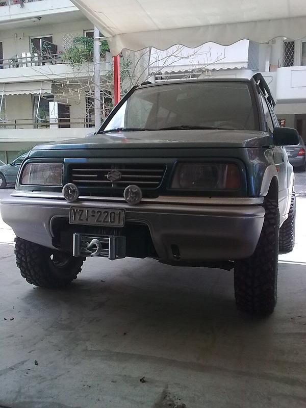

Δημοσίευσηαπό Antonioz » Κυρ Απρ 11, 2010 11:02 am
Ωραιος!! αψογος!! περα του οτι χαμηλωνει ή μαλακωνει η μπροστινη αναρτηση, ολο το συστημα θελει λιγο εξοικιωση κ στο βουνο λογο του προσθετου βαρους που εχεις πλεον στην μουρη του αυτοκινητου πχ μπορει να σε τραβαει σε σημεια που δεν το περιμενες κ.α. τετοια!! βαλε οποσδηποτε πιο σκληρα ελατηρια!!

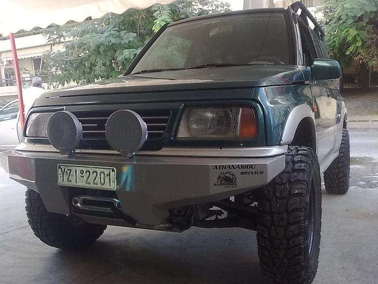

Δημοσίευσηαπό KON.GV » Πέμ Σεπ 09, 2010 5:14 pm
:lol: :lol: :lol: ρε ψηλέ πότε πρόλαβες και ξήλωσες τα προβολάκια???
και ξαναέβαλες τα ψ@ρ@λάστιχα... :lol: :lol:
χώσε καμια πιο ψαρωτική φώτο!!! :wink:

Δημοσίευσηαπό JOHNV6 » Πέμ Σεπ 09, 2010 5:25 pm
KON.GV έγραψε::lol: :lol: :lol: ρε ψηλέ πότε πρόλαβες και ξήλωσες τα προβολάκια???
Είδε τα δικά μου και ένιωσε μειωνεκτικά για αυτό τα ξήλωσε!! :laughing-rolling: :laughing-rolling: :laughing-rolling: :laughing-rolling: :laughing-rolling: :laughing-rolling:

Δημοσίευσηαπό κυριακος αθανασιου » Παρ Σεπ 10, 2010 10:50 am

Δημοσίευσηαπό jim13 » Παρ Σεπ 10, 2010 11:44 am
κυριακο πολυ ωραια δουλεια μπραβο!!!! :clap: :clap: :clap: :clap: :clap: :clap: :clap:
