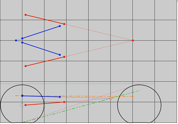

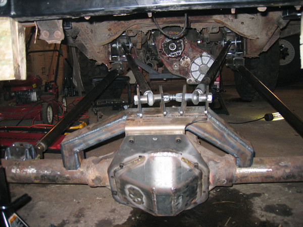

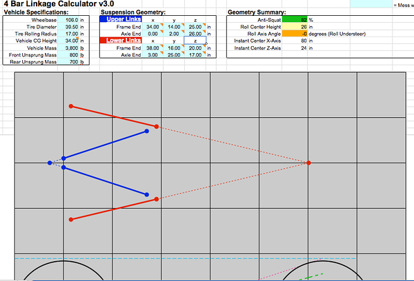

...επειδής κάποια πράγματα δεν γένονται στην τύχη.....να η μελέτη που ρίχνω με τα μαντέμια... :idea: :mrgreen:
μαζί και άλλοι γνωστοί άγνωστοι....
και η πράξη από τις παραστάσεις και τη θεωρία...
:wink: Κυριάκο προχώρα... :idea:
και για όσους θένε πάρτε και ένα λινκ.....
http://www.pirate4x4.com/forum/showthread.php?t=790186
Το παραπάνω λινκ το χειρίζεται ο κκ ακα σιδεροτζαμάς και μάλιστα μας βγάζει όλα τα δεδομένα.... :lol: :lol: :twisted: :twisted:
"Knoledge is the weapon" που λένε και οι φίλοι μου οι Sepultura στο τραγούδι "Nomad".
http://www.therangerstation.com/Magazin ... 20Part%202

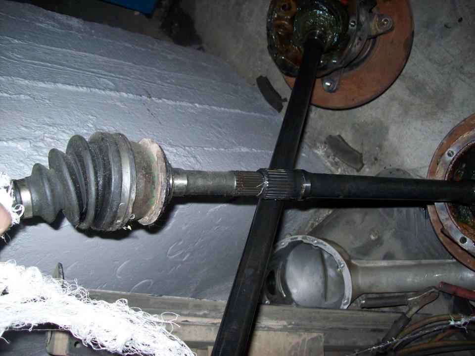

Δημοσίευσηαπό κυριακος αθανασιου » Παρ Νοέμ 25, 2011 8:15 pm
και μια φωτο με τα ημιαξονια του vitara και του mercedes
