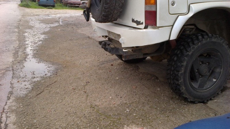

Πολυ σωστη η παρατηρηση..Εγω προσωπικα το γνωριζω και για αυτο τον λογο,ο πισω προφυλακτηρας ειναι πιο μεσα απο την ρεζερβα,οπου ειναι και το τελειωμα του αμαξωματος,αλλα και απο τον κοτσαδορο(για την αστυνομια οχι για την ασφαλιστικη εταιρια).Βεβαια σε περιπτωση ατυχηματος με οχημα,εχω στο σπιτι και τον πλαστικο προφυλακτηρα ωστε η εναλλαγη των δυο να γινει ταχυστα,πριν τον πραγματογνωμονα της ασφαλιστικης(εδω τουλαχιστον ερχονται την επομενη μερα και αφου τους καλεσει ο φανοποιος)!Σε περιπτωση ατυχηματος με πεζο τωρα,μακρυα απο εμας,την εκατσα!Ο καθε ενας πρεπει να μελετησει αρκετα και να ξερει καλα τις συνεπειες σε καποια δυσκολη στιγμη για κατι το οποιο θα φτιαξει στο αυτοκινητο του,περα του κατασκευαστη!

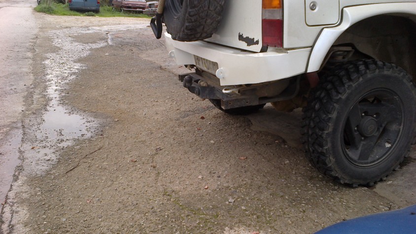

Ανδρέα τώρα το είδα....εκεί που τοποθέτησες τις δέστρες αν πας να τραβήξεις δύο θα συμβουν....ή θ αστραβώσει ο προφυλακτήρας....η θα ξηλωθεί...
οι δέστρες πρέπει να βιδώνουν στο Σασσί όπως και αν έχει.Ένα σημείο που βοηθάει είναι εκεί που έχει έτοιμα σπειρώματα από κάτω για τον κοτσαδόρο. :idea: :idea:
στράντζαρε 2 κομμάτια χαλυβδοέλασμα 6 χιλ τουλ και εκεί πάνω κάνε βάση για τις δέστρες είτε βιδωτή είτε κολλητή.
υγ. Οι δικές μου δέστρες φαντάσου έχουν πάχος 1 εκ. ;-)
Το σκεπτικό μου δλδ είναι ότι ξεκινάς με τις δέστρες και τις δένεις πάνω στο σασσί και πάνω σε αυτές χτίζεις τον υπόλοιπο προφυλακτήρα. ;-) τόσο εμπρός όσο και πίσω.
Σε περίπτωση που δεν σου βγαίνει τώρα και έχεις τελειώσει απλά κάνε ξέχωρες δέστρες βιδωμένες στο σασσί. ;-)
και ΠΟΤΕ μην κανεις το λάθος να ρυμουκλήσεις από μια δέστρα μόνο...όσο και να βιάζεσαι....πάντα και με τις δύο... :idea:

Συμφωνώ απολυτά μαζι σου φιλε Κωστα..Οι δεστρες που εβαλα στον προφυλακτήρα ειναι περισσότερο διακοσμητικές παρα ευχριστες!Αν και τις εχω δεσει με την βαση του προφυλακτήρα και σε σημειο που δενει κατευθειαν στο σασι με Μ10(δεν φαινετε καλα στις φωτο),δεν ειναι για να τραβηξω καποιο αλλο αυτοκίνητο αλλα το πολυ πολυ για να κραταω τις κοντρες του σκυλοκουτου!Εχω τον κοτσαδορο για ρυμούλκηση αλλα και βασεις για να μπαινουν σκουλαρικια,που τοποθετούνται στο σίδερο του κοτσαδορου με ατσαλινες ασφαλειες 12 χιλιοστων (τις ιδιες που χρησιμοποιώ και στο μηχάνημα μου,στο μαχαίρι μπροστα) ! :wink: :wink:

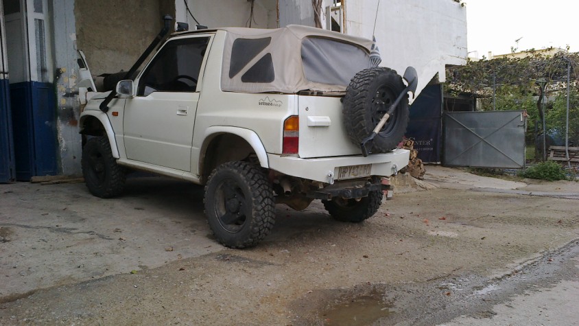

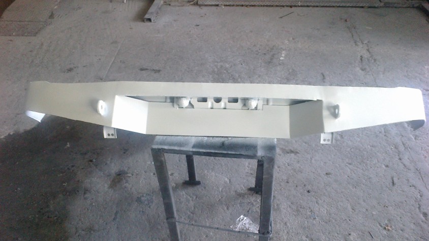

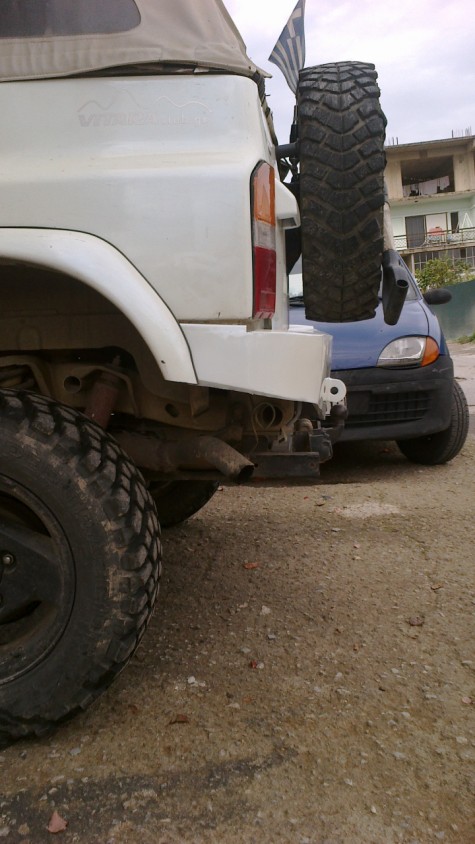

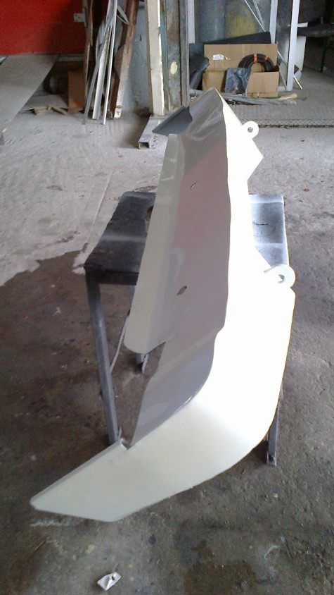

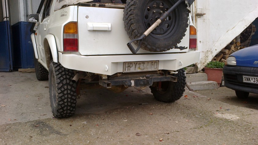

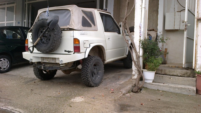

Και ήρθε η ώρα να τελειώσει και αυτό επιτέλους...Βάφτηκε και τοποθετήθηκε!
Κοπηκαν και λιγο τα φρυδακια για να ερθουν στην σωστη θεση!
Τωρα μενουν μονο καινουρια ''παπουτσακια'' και τελιωσαμε (προς το παρον)!

Πολύ ωραίος φίλε!! Εαν βγάλεις και λίγο προς τα έξω τις ρόδες θα είναι τούμπανο!!!
