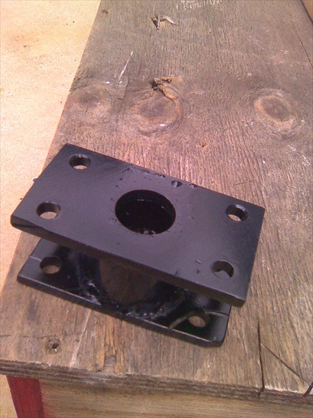

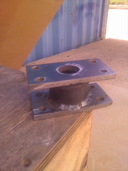

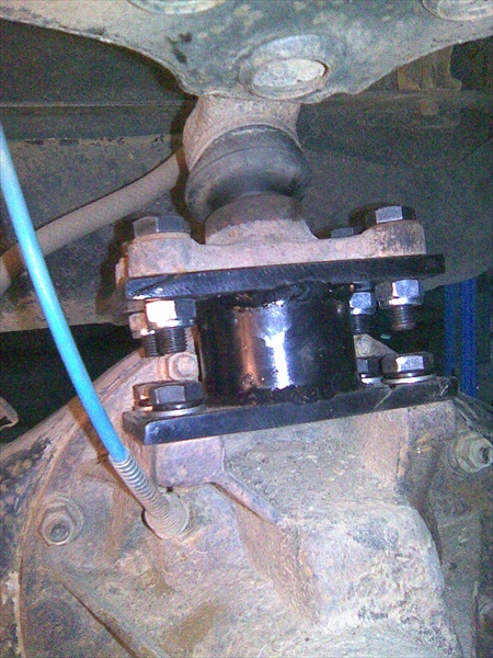

Και κάτι τελευταίο μια προσθήκη 5,5 πόντων στο Α και μια στο διαφορικό 1,5cm για να κλίση το κενό

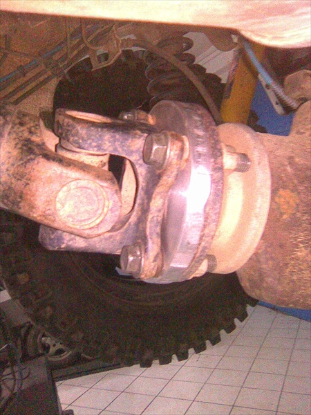

Δημοσίευσηαπό SpirosThiva » Παρ Φεβ 18, 2011 10:05 pm
Και εδώ τοποθετημένο

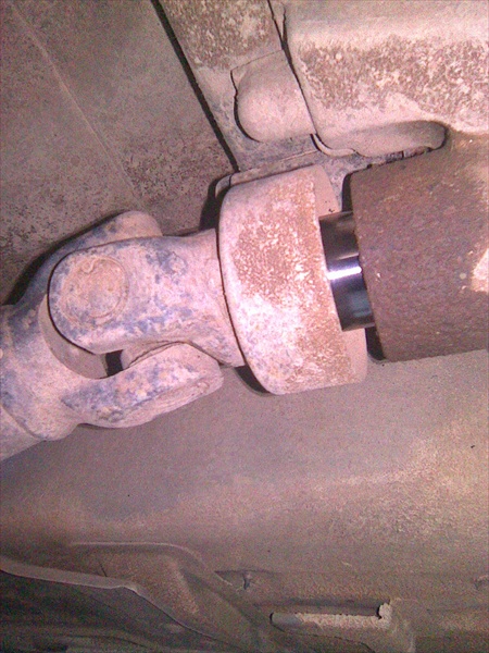

Λόγο μεγάλου κενού που δημιουργήθηκε από το ψήλωμα μπήκε και ένα πλακάκι στο διαφορικό 1,5cm

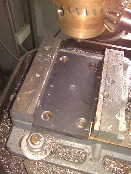

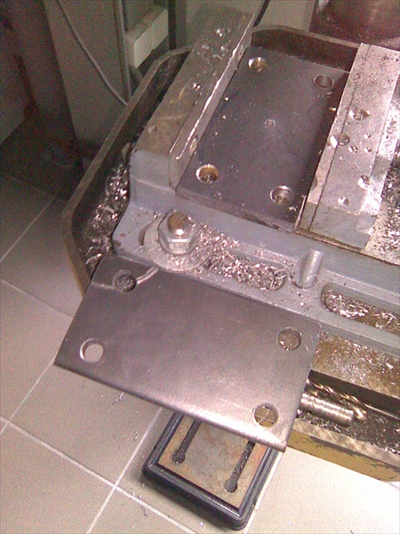

Σπύρο την προσθήκη στο κεντρικό την έκανες κανονικά με τα χείλια ή είναι φλάτ;

Έκανα μια τρύπα στο κέντρο ήθελε και μια πατούρα από την μεριά του κεντρικού άλλα δεν την είχα δει και δεν την είχα κάνει έβαλα όμως ροδέλες από έξω και πάτησε κανονικά.

SpirosThiva έγραψε:Έκανα μια τρύπα στο κέντρο ήθελε και μια πατούρα από την μεριά του κεντρικού άλλα δεν την είχα δει και δεν την είχα κάνει έβαλα όμως ροδέλες από έξω και πάτησε κανονικά.
Τον έχω ποστάρει τον αποστάτη βρε Σπύρο :( viewtopic.php?f=32&t=11663 .Πιστεύω οτι θα έχεις πρόβλημα για δύο λόγους
α) Το ζόρι θα το παίρνουν μόνο οι βίδες στα πλευρά καθώς η προσθήκη δεν θα εφάπτεται αξιοποιόντας την τριβή.
β) Τα χείλια λειτουργούν ως κεντραδόροι για να μην γυρίζει παράκεντρα ο κεντρικός λόγω φυγόκεντρου (αν δεις ο κεντρικός βγάζει αρσενικό και το πινιό θυληκό).
Μήπως να έκανες το χείλη έστω κι΄αν κατέβαινες 2 χιλ... :think: :think: :think:

Δεν τον είχα προσέξει τώρα που το βλέπω έχει δίκιο άλλα πόσο ζόρι να τραβήξει όταν δουλεύει σε ευθεία δεν κοντράρει για να φυγή από το κέντρο τώρα να μην το πω με σιγουριά θα το ξαναβγάλω να το ελενξω θα φανεί γιατί είναι αλουμίνιο αν μετακινήθηκε.

Σπύρο,εκεί που πάς με το θηρίο,σίγουρα κινήται...Μόνο το πάνω/κάτω της ανάρτησης να βάλεις φτάνει.Πιστεύω οτι κατα την περιστροφή ο κεντρικός θα σου κάνει κραδασμούς λόγω φυγόκεντρου :think:

Με έπεισες θα κάνω μια πατούρα από την μεριά του κεντρικού και θα την ξανά βάλλω μάλλον θα χρειαστεί τόρνο άλλο τρόπος μάλλον δεν υπάρχει (να είχα και ένα τόρνο δικό μου…)
